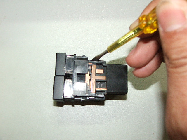

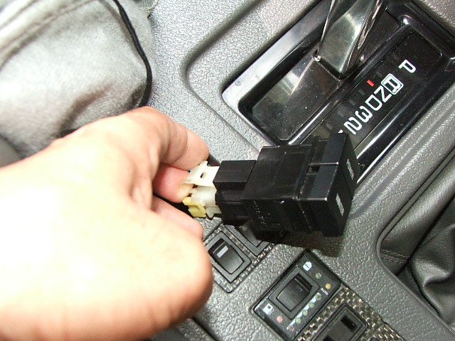

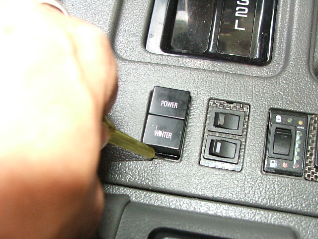

       หลอดไฟใน SW. ขาดครับลองเปลี่ยนเอง
       ใช้ไขควงแบน ค่อยๆแงะ (ระวังเป็นรอย)
จาก TCT254 58.181.157.122 พุธ, 10/6/2552 เวลา : 11:01  IP : 58.181.157.122
edit แก้ไขคำตอบ   delete ลบคำตอบ 210670

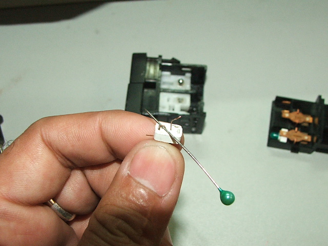

       ออกมาแล้วครับ
จาก TCT254 58.181.157.122 พุธ, 10/6/2552 เวลา : 11:02  IP : 58.181.157.122
edit แก้ไขคำตอบ   delete ลบคำตอบ 210671
       ใช้ไขควงแบนแงะเขี้ยวล๊อคข้าง SW. ค่อยๆนะครับระวังหัก

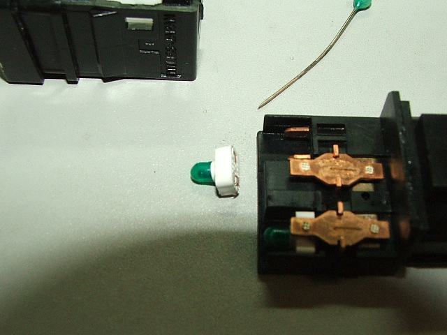

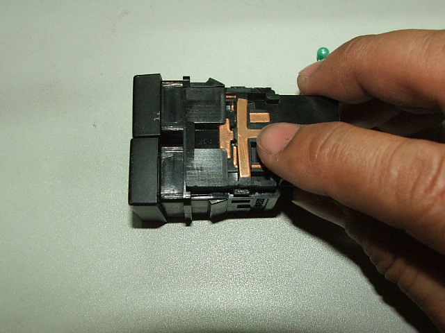

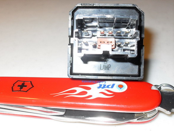

       ปลดเขี้ยวล๊อค 2 ข้างออกแล้วค่อยๆดึงชิ้นในออก ระวังลูกปืนข้างในกระเด็นหาย
จาก TCT254 58.181.157.122 พุธ, 10/6/2552 เวลา : 11:13  IP : 58.181.157.122
edit แก้ไขคำตอบ   delete ลบคำตอบ 210673

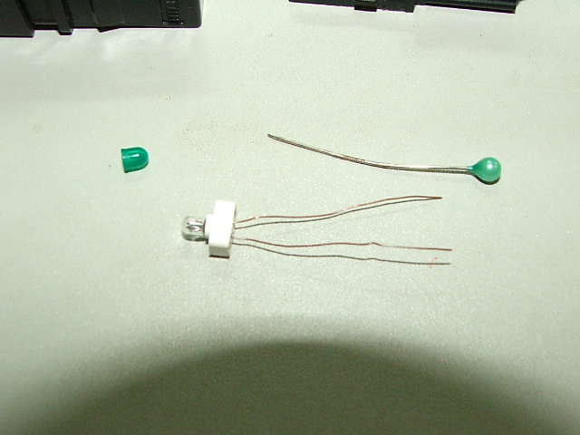

       ถอดหลอดมาทำการเปลี่ยนใหม่
จาก TCT254 58.181.157.122 พุธ, 10/6/2552 เวลา : 11:16  IP : 58.181.157.122
edit แก้ไขคำตอบ   delete ลบคำตอบ 210674

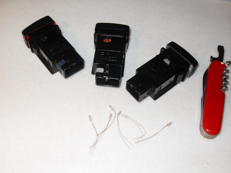

       หลอดอะไหล่หาได้ตามร้านอิเล็คทรอนิค บ้านหม้อเยอะครับ
จาก TCT254 58.181.157.122 พุธ, 10/6/2552 เวลา : 11:19  IP : 58.181.157.122
edit แก้ไขคำตอบ   delete ลบคำตอบ 210675
จาก TCT254 58.181.157.122 พุธ, 10/6/2552 เวลา : 11:20  IP : 58.181.157.122
edit แก้ไขคำตอบ   delete ลบคำตอบ 210676
จาก TCT254 58.181.157.122 พุธ, 10/6/2552 เวลา : 11:21  IP : 58.181.157.122
edit แก้ไขคำตอบ   delete ลบคำตอบ 210677
       เปลี่ยนเรียบร้อยครับใส่กลับตามเดิม

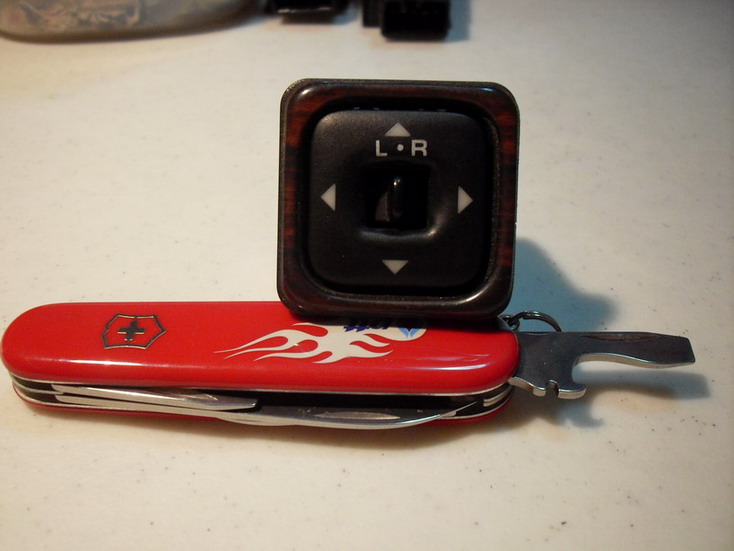

       สวิทซ์ปรับกระจกข้าง
Aod TCT101 จาก Aod TCT101 124.120.184.246 เสาร์, 20/6/2552 เวลา : 21:54  IP : 124.120.184.246
edit แก้ไขคำตอบ   delete ลบคำตอบ 211021
       แกะแล้วเจอแบบนี้ดึงแป้นหลอดไฟสีแดง ๆ ออกมาเปลี่ยนหลอดไฟได้เลย หลักการใส่ขั่วหลอดไฟเหมือนที่คุณ TCT254 ทำครับ
