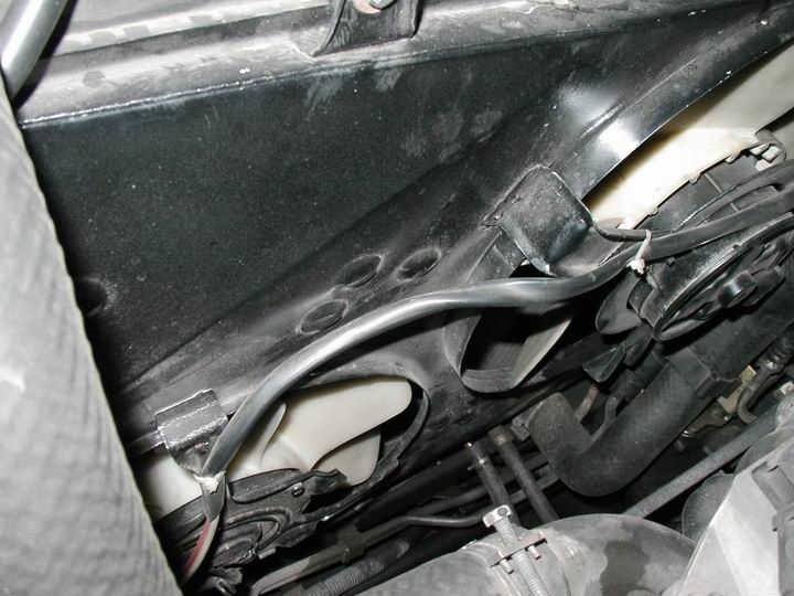

       ตีกระบังลมใหม่ พร้อมใส่พัดลมไฟฟ้า 2 ตัว เพื่อให้ระบายความร้อนได้เร็ว และเผื่อตัวใดตัวหนึ่งเดี้ยง ก็ยังเหลืออีก 1 ตัวที่สามารถทำงานได้ คราวนี้เสียงลมพายุไม่มีแล้ว

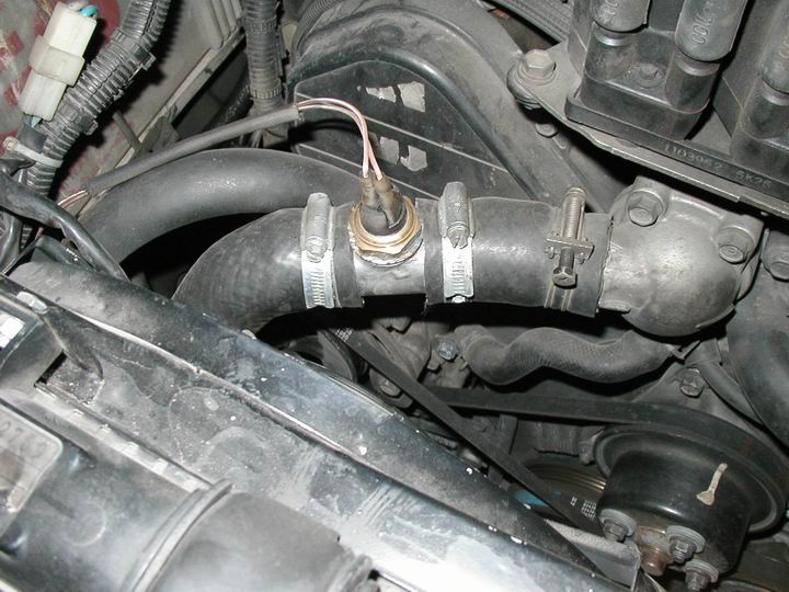

       เพิ่มอุปกรณ์เทอร์โมฯให้พัดลมทำงานตามอุณหภูมิที่ต้องการ สำหรับอันนี้ทำงานที่ 90องศา ที่จริงแล้วต้องฝังตัวเทอร์โมฯนี้ไว้กับประกับหม้อน้ำ แต่เนื่องจากหม้อน้ำยังดี ไม่อยากไปยุ่งกับมันเลยต้องใช้ตัดต่อที่ท่อยางแทน ทำเสร็จแล้วเหยีบคันเร่งสบายหูดี

       ติดรีเลย์ 2 ตัว เพื่อให้พัดลมได้กระแสไฟเต็มที่

       กระบังลมต้องตีใหม่ เพราะพัดลมไฟฟ้าผมใช้ตัวใหญ่ 1 ตัวและตัวเล็ก 1 ตัว จึงต้องวางจัดให้ดีจึงค่อยตีกระบังลม ส่วนพัดลมไฟฟ้าหน้าผมก็มี 2 ตัว แต่เกรงว่าไฟจะไม่พอใช้ก็เลยถอดรีเลย์ออกให้ทำงานเพียง 1 ตัว ถ้าเสียก็ยังมีสำรอง เท่าที่ใช้มาประมาณ 3 เดือนไม่มีปัญหาเรื่องความร้อนของเครื่องยนต์ และการระบายความร้อนของแผงแอร์ก็เพียงพอ แอร์เย็นเหมือนตอนติดพัดลมฟรีปั้มและพัดลมไฟฟ้าหน้า 2 ตัวครับ ขับสะบายหูขึ้นเยอะ ผมว่ามันจะช่วยยืดอายุปั๊มน้ำอีกด้วย เพราะไม่ต้องรับโหลดของพัดลมหน้าเครื่อง

       คุณตี๋ครับ ผมมีเทอร์โมฯ ที่จะกำหนดให้พัดลมทำงานตามอุณหภูมิที่ต้องการ สำหรับตัวนี้ผมใช้ 90องศา เป็นตัวเปิดให้พัดลมทำงาน และ 85 องศา สำหรับปิด ในกรณีที่เครื่องมีความร้อนมากพัดลมจะทำงานตลอดจนอุณหภูมิลดลงถึง 85 จึงหยุดทำงาน ดังนั้นข้อสำคัญคือจะต้องเลือกพัดลมให้มีขนาดพอที่จะทำให้ความร้อนลดลง ถ้าใช้พัดลมตัวเล็ก เป่าให้ตายอย่างไรก็ไม่พอเครื่องฮีทแน่นอน ทำให้ผมต้องเลือกพัดลมใหญ่ 1 ตัว และเล็ก 1 ตัว เพื่อให้ติดพัดลมเต็มพื้นที่ อีกประการหนึ่งหากใช้ความเร็วสูงย่อมหมายความว่ารถกำลังวิ่งเร็ว ดังนั้นจะมีลมอีกส่วนหนึ่งเข้ามาจากระจังหน้าเข้ามาช่วยระบายให้พัดลมหยุดทำงานได้เร็วยิ่งขึ้น อย่าลืมอีกข้อหนึ่งคือ วาว์ลน้ำเครื่องเปิดเต็มที่ที่ 82 องศา หากอยู่ในช่วงเดินทางไกลใช้ความเร็วสูง ลมเข้าพอแล้วอุณหภูมิไม่ถึง 90 องศาแล้วละก็พัดลมไฟฟ้าไม่ได้ทำงานเลยครับ

       คุณโกวัตรครับ เวลาเครื่องรอบเดินเบา พัดลมหน้าเครื่องจะดังน้อยกว่าพัดลมไฟฟ้า แต่เมื่อใดก็ตามที่เร่งเครื่องเพื่อเคลื่อนรถ รับรองว่าพัดลมไฟฟ้าที่ผมติดดังน้อยกว่าแน่นอน สำหรับพัดลมไฟฟ้าที่ผมติดตามรูปมี 2 ตัวครับ หากตัวใดตัวหนึ่งเสีย ยังเหลืออีก 1 ตัวที่จะประคองไม่ให้แป็กได้ ส่วนการติดพัดลมไฟฟ้าเสริมเผื่อพัดลมฟรีปั๊มเจ๊งนั้น ผมว่าไม่มีพื้นที่เหลือแล้วครับ และเท่าที่ผ่านการใช้งานมารถติดจัด ๆ ไม่เคยงอแงเลยครับ
