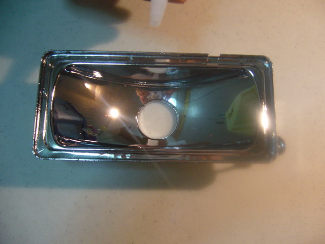

       กระจกสามารถถอดออกมาแล้วนำไปชุบโครเมื่ยมใหม่ได้ มีค่าใช้จ่ายในการชุบคู่ละ 850 บาท แต่ต้องขออภัยที่ไม่ได้ถ่ายรูปเวลาแกะกระจกออกจากโคม (เพราะไม่คิดว่าจะทำได้ เลยไม่ได้ถ่ายไว้) แต่ผมใช้วิธีเอาโคมไฟทั้งโคมไปอังไฟบนเตาแก๊ส พอกาวอ่อนตัวจึงเอาไขควงแซะรอบๆ และค่อยๆ แคะกระจกออกมาจากโคม
       มาดูอีกครั้งถึงความเงาหลังจากชุบโครเมี่ยมแล้ว
จาก Aod TCT101 124.120.184.246 เสาร์, 20/6/2552 เวลา : 22:07  IP : 124.120.184.246

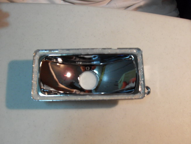

       ค่อยๆ บีบซิลิโคน (แบบใส) ลงบนขอบเบ้าไฟ ระวังอย่าให้เลอะเทอะออกมา
Aod TCT101 จาก Aod TCT101 124.120.184.246 เสาร์, 20/6/2552 เวลา : 22:13  IP : 124.120.184.246

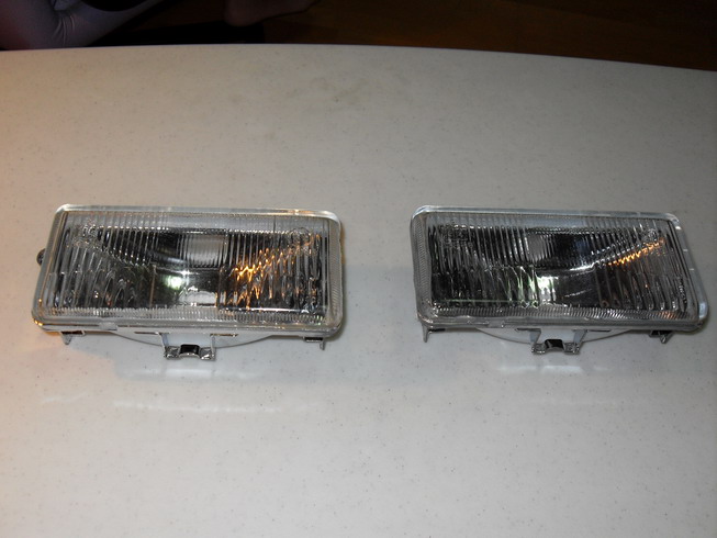

       เอากระจกปิดลงไป อย่าไปขยับมันจนกว่าจะครบ 24 ชั่วโมงแล้วค่อยเอาไปติดตั้ง (ก่อนจะเอากระจกใส่ ต้องระวังให้ดีเรื่องเลนซ์ว่าจะต้องอยู่บนอยู่ล่าง ให้ดูยี่ห้อที่ติดไว้บนกระจกเป็นเครื่องหมายแล้วกัน)
Aod TCT101 จาก Aod TCT101 124.120.184.246 เสาร์, 20/6/2552 เวลา : 22:18  IP : 124.120.184.246
