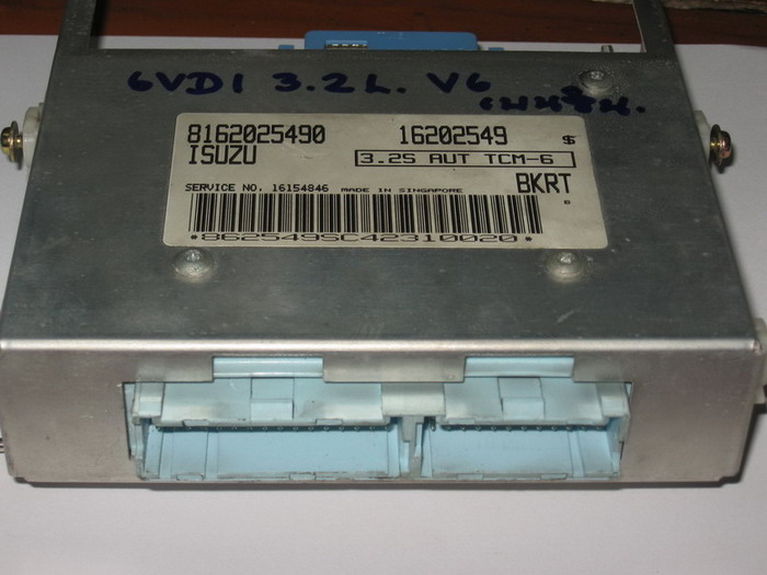

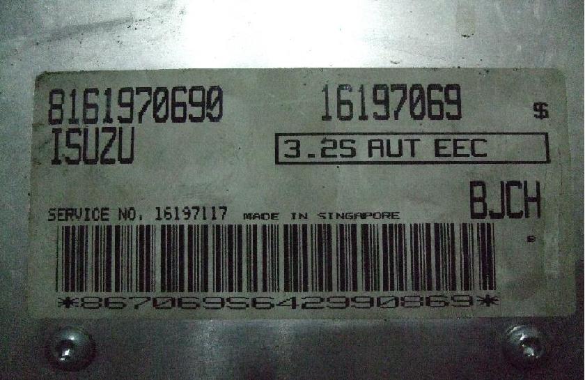

       ในรูปของคุณ TCT438 น่าจะเป็นกล่อง Gear ครับถ้าเป็นกล่อง Engine น่าจะเป็นรูปนี้ครับ
จาก samranc TC.284 203.146.11.2 พุธ, 24/6/2552 เวลา : 08:32  IP : 203.146.11.2
edit แก้ไขคำตอบ   delete ลบคำตอบ 211158

       รูปกล่อง ECU ด้านหน้า trooper รุ่น XS ปี 93
จดทะเบียนปี 94 เครื่อง 6VD1 3.2 L เบนซิน ติดแก๊สระบบหัวฉีด ยี่ห้อ AUTRONIC
จาก TCT 438 125.24.213.108 พฤหัสบดี, 25/6/2552 เวลา : 21:07  IP : 125.24.213.108
edit แก้ไขคำตอบ   delete ลบคำตอบ 211241

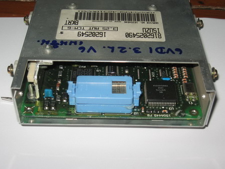

       ECU ด้านหลัง เมื่อเปิดฝาออก
จาก TCT 438 125.24.213.108 พฤหัสบดี, 25/6/2552 เวลา : 21:09  IP : 125.24.213.108
edit แก้ไขคำตอบ   delete ลบคำตอบ 211242
