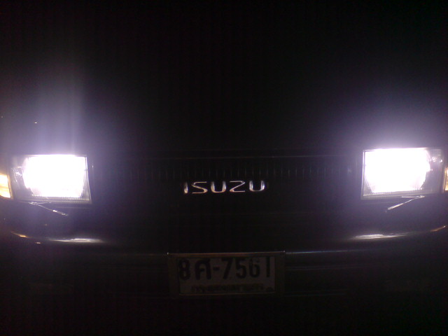

       ผมลองมาแล้วครับใส่หลอด100wมาแล้วแต่รู้สึกยังไม่สว่างตอนนี้เลยเปลี่ยนมาติดเป็นหลอดXENON แจ่มเลยสว่างขึ้นเยอะเลยครับตอนนี้เวลาไปต่างจังหวัดตอนกลางคืนเหยียบ140-160ประจำเลยครับ (แต่ก่อนไฟไม่สว่างไม่ชัวร์แต่ตอนนี้พอติดXENONแล้วดีขึ้นเห็นผลครับ)

       รบกวน คุณจอมหล่อที่สุดบนโลก ใช้หลอดขนาดกี่ K ครับ และสีอะไร ติดตั้งที่ไหน ราคาเท่าไหร่ รบกวนพี่หน่อยน๊ะครับ

       ถ้าต้องการเปลี่ยนเป็น XENON HID จริงๆแล้ว
รบกวนดูรุ่นของหลอดเป็นชนิดที่มีกำบังแสงด้วยนะครับ
จะได้ไม่แสบตาเพื่อนร่วมถนนคนอื่นมากครับ
ส่วนใหญ่ก็เป็น H4 Slide ราคาก็ลองสอบถามร้านทั่วไปดูล่ะกันครับ
ปล.ลองหากระทู้เก่าๆดูก็ได้ครับอาจไม่จำเป็นต้องเปลี่ยน แค่ไปล้างโคมก็ดีขึ้นเยอะแล้วครับ

       ตอบคุณTCT 354ผมติดXENON HID 4300Kครับลำแสงสีขาว(ถ้าเกิน4300Kไปเวลาฝนตกจะมองไม่ชัด) เป็นหลอดสไลด์ มีกำบังแสงอย่างดี เป็นรุ่นท้อปของที่ร้าน ราคา7500ครับ ผมติดที่ร้านบอยHIDแถวรามครับ
