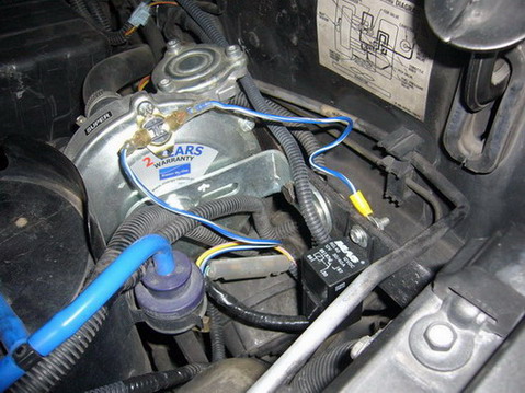

       บรรดาแก๊สระบบดูดที่มีการติดตั้ง Auto Change Switch ที่มีการสตาร์ทน้ำมันแล้วเปลี่ยนเป็นแก๊สโดยใช้รอบของเครื่องยนต์เป็นตัวกำหนดนั้น ไอ้เจ้าตัว Auto Change Switch นี้มันไม่ฉลาดพอที่จะรู้ว่าหม้อต้มร้อนพร้อมใช้งานแล้วหรือยัง ซึ่งเป็นที่ทราบกันดีว่า การให้หม้อต้มทำงานในขณะที่เครื่องยังไม่ร้อนจะทำให้หม้อต้มทำงานไม่เต็มประสิทธิภาพและแก๊สเป็นไอไม่ดีเท่าที่ควร และจะทำให้หม้อต้มอายุสั้นลงด้วย แต่อุปกรณ์ที่แนะนำนี้หากหม้อต้มยังไม่ร้อน Auto Change Switch จะไม่เปลี่ยนจากน้ำมันเป็นแก๊สจนกว่าจะถึงอุณหภูมิที่กำหนดไว้ Auto Change Switch จึงจะเปลี่ยนจากน้ำมันเป็นแก๊ส

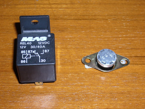

       อุปกรณ์ที่ใช้มีรีเลย์แบบ 2 คอนแทค (ราคาจำไม่ได้) เพราะรื้อมาจากห้องเก็บของ และเทอร์โมสตัทกระติกทำน้ำร้อน เอาแค่ 55 องศา(ราคา 80 บาท) ก็พอแล้ว เพราะเราไม่ได้วัดความร้อนจากน้ำโดยตรง ผมซื้อที่ร้านอมร ดิโอสยาม

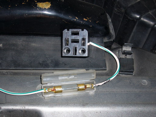

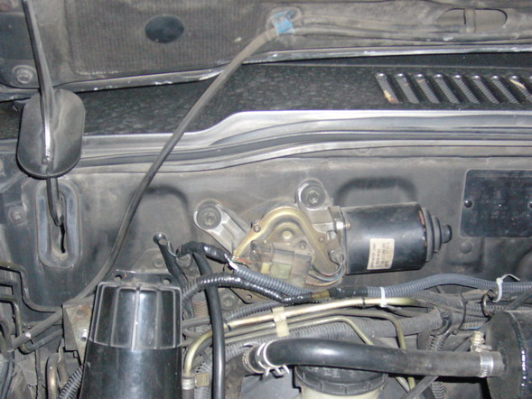

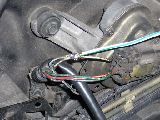

       จะต้องใช้ไฟขั้ว + ที่มีกระแสเมื่อเปิดสวิทซ์กุญแจ ซึ่งสามารถจิ๊กเอาจากสายขาวที่ปลั๊กมอเตอร์ปัดน้ำฝน แล้วต่อสายออกมา
Aod TCT101 จาก Aod TCT101 124.122.80.164 พฤหัสบดี, 25/6/2552 เวลา : 21:11  IP : 124.122.80.164
edit แก้ไขคำตอบ   delete ลบคำตอบ 211243
       เสร็จแล้วพันเทปและใส่ปลอกให้เรียบร้อย
Aod TCT101 จาก Aod TCT101 124.122.80.164 พฤหัสบดี, 25/6/2552 เวลา : 21:12  IP : 124.122.80.164
edit แก้ไขคำตอบ   delete ลบคำตอบ 211244

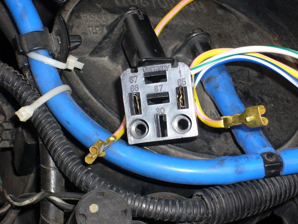

       เอาปลายสายมาต่อเข้าขารีเลย์ที่ 86 ใส่ฟิวส์ซะหน่อยเพื่อความปลอดภัย

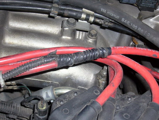

       ตัดสายที่รับสัญญาณจากสายหัวเทียนออกเป็น 2 เส้น
Aod TCT101 จาก Aod TCT101 124.122.80.164 พฤหัสบดี, 25/6/2552 เวลา : 21:15  IP : 124.122.80.164
edit แก้ไขคำตอบ   delete ลบคำตอบ 211246
       เส้นที่ 1 เข้าขารีเลย์ 87A และเส้นที่ 2 เข้าขารีเลย์ 30

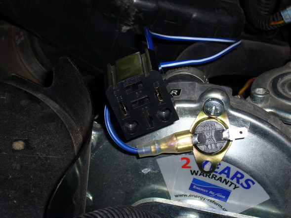

       ต่อสายจากเทอร์โมสตัทเข้ารีเลย์ขา 85
Aod TCT101 จาก Aod TCT101 124.122.80.164 พฤหัสบดี, 25/6/2552 เวลา : 21:19  IP : 124.122.80.164
edit แก้ไขคำตอบ   delete ลบคำตอบ 211248
       อีกขาหนึ่งของเทอร์โมสตัทไปเข้ากราวด์ตัวถัง และยึดรีเลย์ให้เรียบร้อย เป็นอันเสร็จพิธี (อย่าลืมเก็บสาย พันสายไฟให้เรียบร้อยด้วย)
