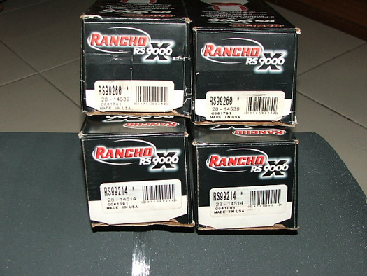

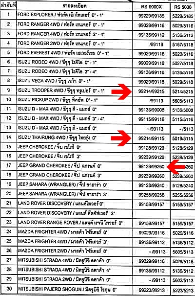

อ้อ! ผมรบกวนเพื่อนๆ เรื่องโช๊คหน่อยครับ ผมเปลี่ยนใส่ แรนโช RS9000X ทั้วคู่หน้า,หลัง + สปริงเบนซ์ รู้สึกว่าดีขึ้น แต่มีเพื่อนสมาชิกทักว่า โช๊คดูอ่อนผิดปกติ (ปรับระดับ 9 แล้ว) เลยไม่แน่ใจว่าร้านใส่มาถูกเบอร์รึเปล่าครับ

       ขอบคุณ K.Pok สำหรับขอมูล ผมไปที่ร้านที่เปลี่ยนโช๊ค เขาเป็นตัวแทนจำหน่ายโช๊ค Rancho เขาบอกว่าเบอร์ไม่ตรงไม่เป็นไร ความยาวเท่ากันใช้ได้ ผมถามว่าการทำงานของโช๊คจะเต็ม 100 เหรอ เขาตอบว่าเหมือนกัน ผมไม่มีความรู้เลย OK ! สรุปว่าใช้ได้มั๊ยครับใครพอรู้ ขอบคุณครับ

       ส่วนตัวไม่ได้ใช้ rancho กับ trooper นะครับ
เรื่องความยาวเท่ากันแต่คนละเบอร์ ... ใช้งานได้ครับ
แต่โช๊คแต่ละรุ่นแม้ว่าความยาวเท่ากันแต่ออกแบบมาสำหรับรถที่มีลักษณะ น้ำหนักและการใช้งานต่างกันนะครับ ... แต่ โช๊ค rancho ปรับความหนึดของ โช๊คได้ ตามความเหมาะสม ???
แต่ผมกลัวแทนว่าจะใช้งานได้ไม่เต็มประสิทธิภาพ ลองสอบถามที่ร้านดูอีกครั้งนะครับ
