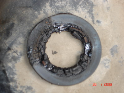

       วันนี้ได้มีเพือ่นสมาชิกเกิดปัญหา รถใช้การไม่ได้ ทั้งน้ำมันแล้วก็แก๊สด้วย เลยไปตรวจสอบแล้วก็นำรถเข้ามาที่อู่สิ่งที่พบก็เป็นไปตามภาพนะครับ เห็นบอกว่าเติมแก๊สโซฮอล์แค่ครั้งเดียวหลังจากนั้นก็ไม่เคยเติมอีกเลย ยกถังลงมายิ่งตกใจใหญ่ครับ ปั้มน้ำมันถึงกับไหม้ลองดูกันเอาเองครับ

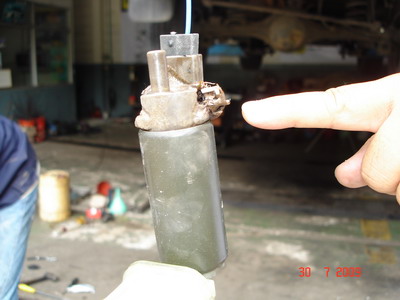

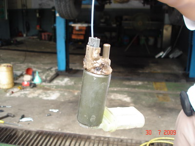

       แล้วนี้สภาพปั้มน้ำมันเชื้อเพลิงครับ หน้ากล้วเป็นที่สุดดีที่ฟิวส์มันขาดไปเสียก่อน หากยังมีกระแสไฟอยู่อะไรจะเกิดขึ้น

       ดูกันชัดๆครับ หนาวเลยครับท่าน

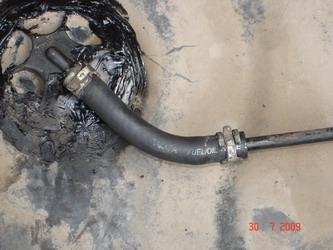

       ยางบริเวณท่อระบายไอน้ำมัน เน่าครับท่าน ต้องหามาเปลี่ยนใหม่ แล้วก็รถที่ได้กลิ่นน้ำมันอยู่บ่อยๆ ให้ลองยกถังลงมาดูครับ

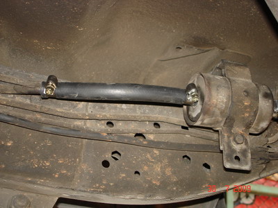

       บริเวณนี้แหละครับ หลังจากเปลี่ยนเรียบร้อยก็ใช้ซิลิโคลนช่วยอีกครั้งป้องกันไม่ให้น้ำมันออกมาได้รวมถึงกลิ่นด้วย

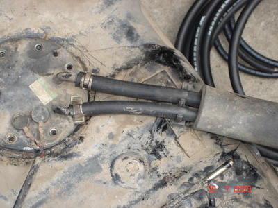

       จัดการเปลี่ยนท่อน้ำมันใหม่ทั้งหมดเลยครับ

       แล้วอย่าลืมบริเวณกรองน้ำมันเบ็นซินด้วยนะครับ
