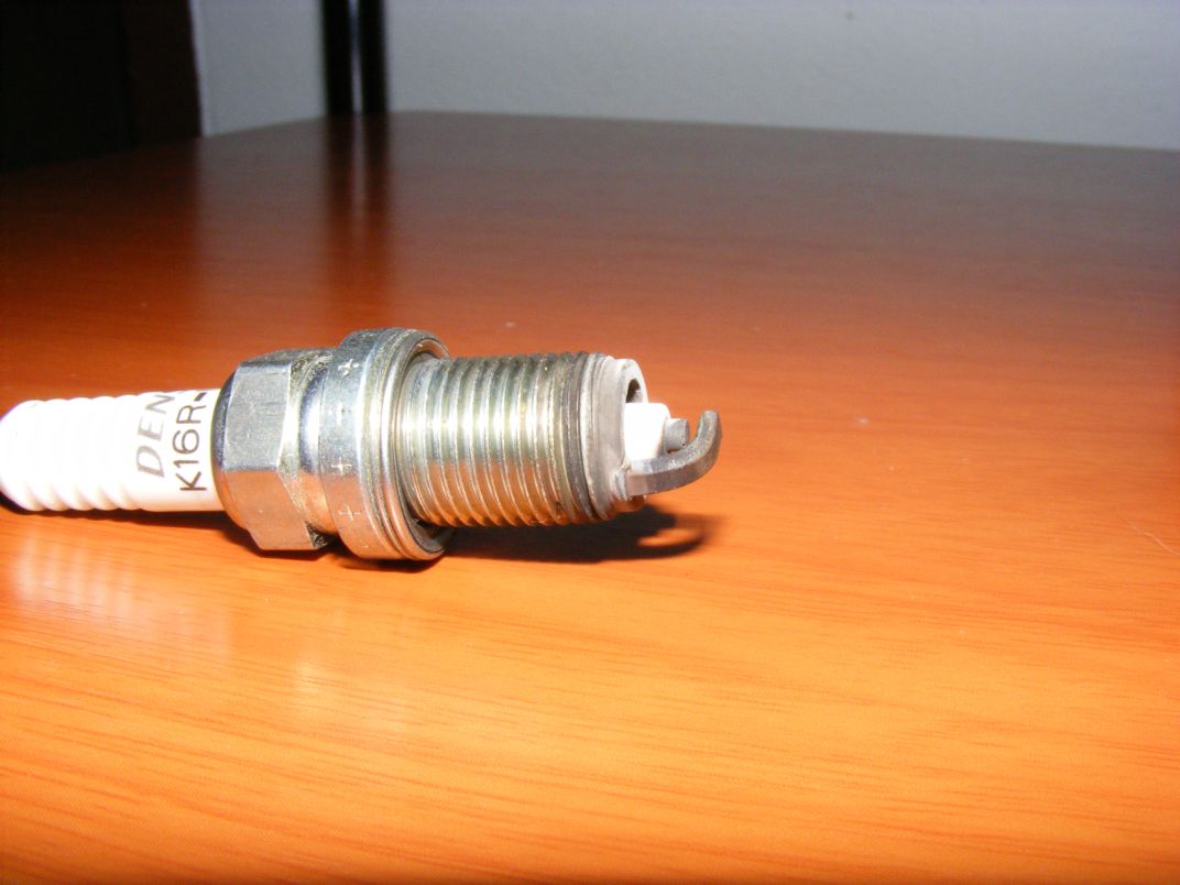

       ก่อนอื่นต้องขอขอบคุณพี๋ตี๋ครับที่โทรบอกวิธีการแก้ไขโดยทดสอบมอเตอร์เดินเบา ลองทำดูแล้วครับ เร่งรอบเครื่อง3000แล้วปล่อยทันทีผลคือเครื่องไม่ดับก็เลยตัดไปคงไม่ใช่ตัวปัญหา ก็เลยลองเปลี่ยนหัวเทียนดูปรากฎว่าดีขึ้นแล้วครับนิ่งกว่าเดิม รอดูพรุ่งเช้าอีกที ก็เลยจะถามพี่ๆซะเลย สงสัยมานานแล้วเผื่อเพื่อนๆบางคนก็อาจไม่รู้เหมือนผม
       ดูจากหัวเทียน การเผาไหม้เป็นอย่างไรบ้าง และหัวเทียนทั้งหกหัวมีคราบน้ำมันด้วยครับ

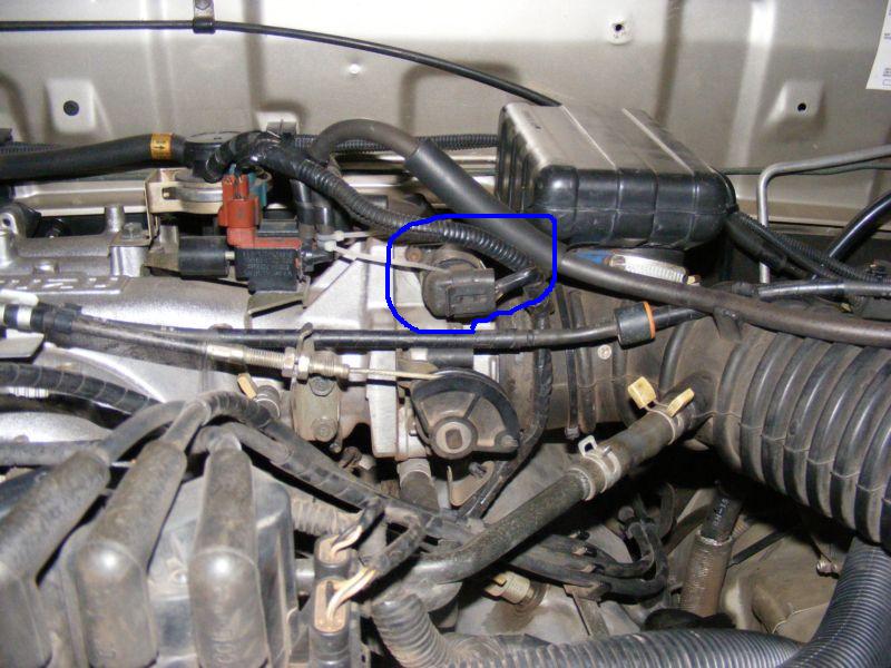

       คต.ที่5 มันคือมอเตอร์เดินเบาใช่ใหมครับ

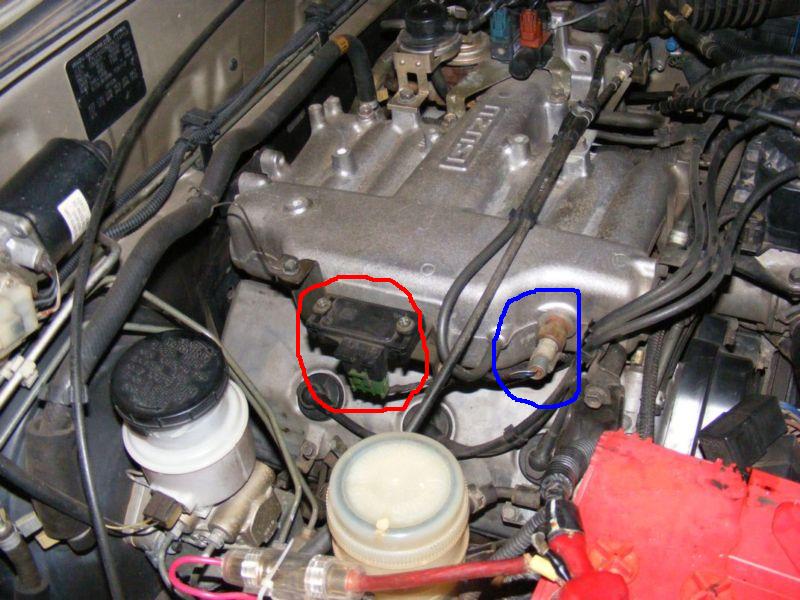

       คต.ที่3 สีแดง = MAP SENSOR สีน้ำเงิน = AIR TEMP SENSOR

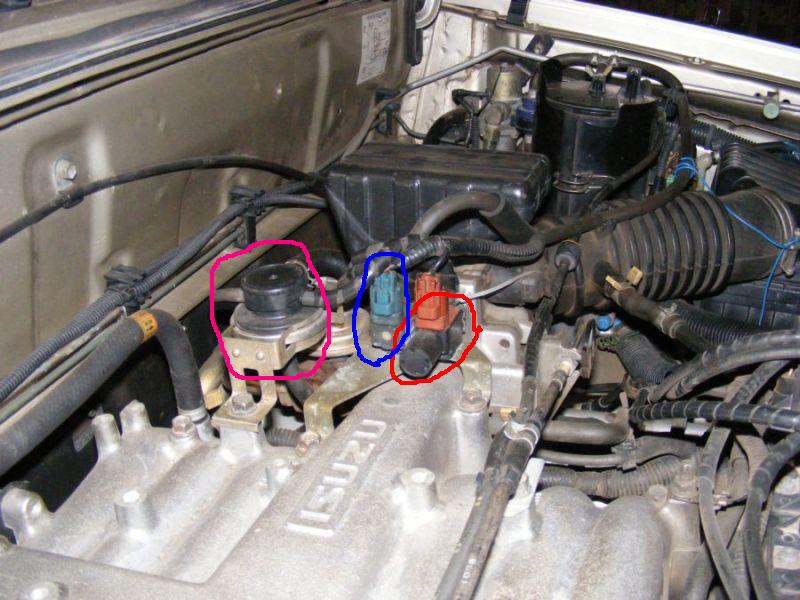

       คต.ที่4 สีแดง = EGR แวคคั่มวาล์ว สีน้ำเงิน = ไอเบนซิน แวคคั่มวาล์ว สีชมพู = EGR VALVE

       คต.ที่5 สีน้ำเงิน = IDLE SPEED CONTROL MOTOR

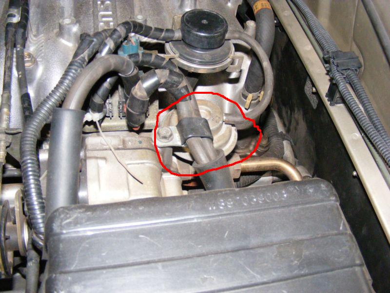

       คต.ที่6 สีแดง = EGR GATEVALVE

       ขอบคุณครับ คุณ Mr.Bj แต่บางตัวก็ยังไม่รู้ว่ามันมีหน้าที่อะไรอ่ะครับ อธิบายด้วยได้ใหมครับ อยากรู้ๆ
