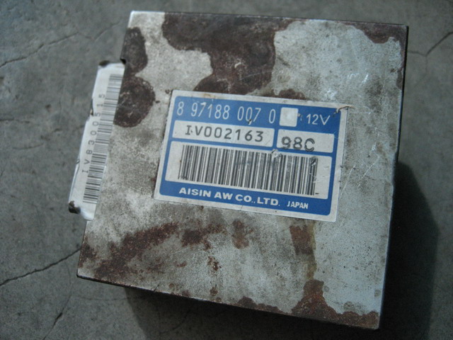

รถTrooperของผมปี97 วางเครื่อง 4JX1-TCพร้อมเกียร์ออโต้ รุ่น30-40LE มีปัญหารถวิ่งอยู่ดีๆก็มีไฟ Check Trans โชว์ที่หน้าปัทม์ หลังจากนั้นรถจะวิ่งอืดแม้จะเร่งความเร็วขึ้นไปจนถึง 70-80 กม./ชม. แต่เกียร์ไม่Overdrive รถจะวิ่งอยู่ที่ระดับเกียร์2และ3เท่านั้น
ผมเอารถเข้าศูนย์อีซูซุ ช่างที่ศูนย์ได้ทำการถอดอ่างเกียร์เพื่อตรวจเช็คโซลินอยด์พร้อมทั้งถ่ายน้ำมันเกียร์ โดยช่างบอกว่าโซลินอยด์ตัวเดินหน้าเกียร์2-3มันร้อนแต่ยังทำงานได้และตั้งใจจะเปลี่ยนโซลินอยด์และแผ่นใส้กรองเกียร์ให้ผม แต่หลังจากเช็คจากศูนย์ใหญ่ตรีเพชรแล้วปรากฎว่าไม่มีอะไหล่ให้เปลี่ยน รวมเวลารถจอดซ่อมที่ศูนย์1อาทิตย์
ผมจึงตัดสินใจย้ายรถไปซ่อมที่ศูนย์อีซูซุอีกแห่งหนึ่ง ช่างที่ศูนย์ได้ทำการตรวจเช็คโดยเริ่มนับจากหนึ่งใหม่ โดยเริ่มตั้งแต่ถอดอ่างเกียร์เพื่อตรวจเช็คโซลินอยด์,ล้างแผ่นใส้กรองและเช็คSensorเกียร์
ขั้นแรก ถอดเปลี่ยนโซลินอยด์ตัวขับหน้าหนึ่งตัว แต่อาการยังไม่หาย
ขั้นสอง เปลี่ยนSensorเกียร์ อาการก็ยังไม่หาย
ขั้นสุดท้าย ช่างที่ศูนย์ได้ตรวจไล่สายไฟทั้งระบบและตรวจโดยTech2พบว่า สัญญาณความเร็วที่ออกจากกล่องเกียร์เป็น0แม้ว่ามีการเหยียบคันเร่งให้มีความเร็วโดยทดสอบให้ล้อรถหมุนฟรีบนลิฟท์ยก ช่างจึงสันนิษฐานว่า กล่องเกียร์น่าจะมีปัญหา
ผมจึงได้สั่งกล่องเกียร์จากเชียงกงโดยเทียบรุ่นและเบอร์ให้ตรงกัน หลังจากได้รับอะไหล่จากเชียงกงแล้วก็ให้ช่างที่ศูนย์เปลี่ยนให้ ผลปรากฎว่า อาการดังกล่าวหายไปแล้วรถกลับมาใช้งานได้เป็นปกติ

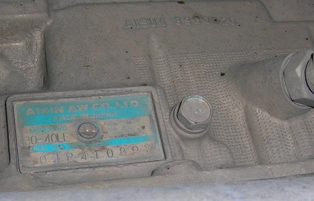

       แผ่น plate เกียร์
จาก TCT 458 222.123.41.220 อาทิตย์, 23/8/2552 เวลา : 18:01  IP : 222.123.41.220
edit แก้ไขคำตอบ   delete ลบคำตอบ 213026
       แผ่น plate เกียร์
จาก TCT 458 222.123.41.220 อาทิตย์, 23/8/2552 เวลา : 18:02  IP : 222.123.41.220
edit แก้ไขคำตอบ   delete ลบคำตอบ 213027

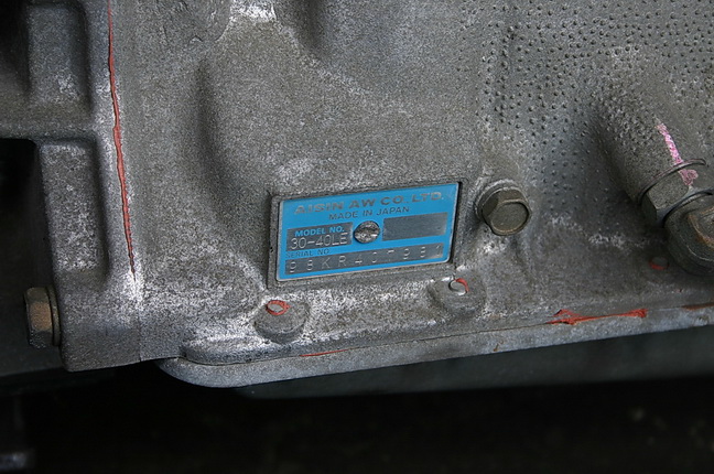

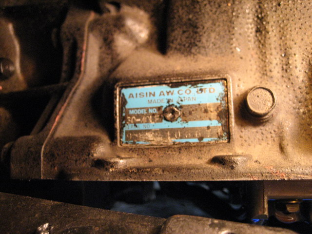

       กล่องเกียร์ที่เสีย
edit แก้ไขคำตอบ   delete ลบคำตอบ 213028

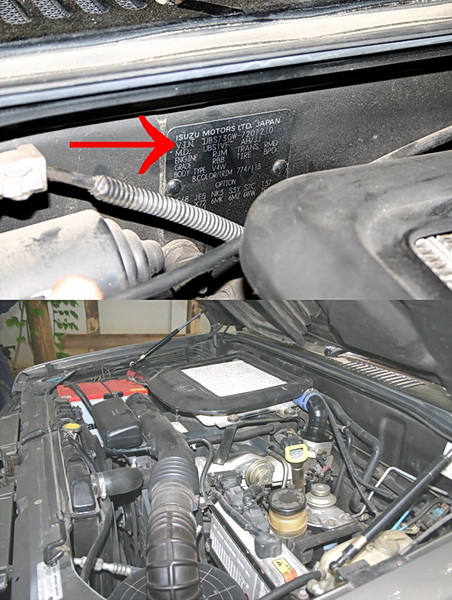

ปัญหาที่คุณTCT 458 เจอเป็นการเข้าใจผิดพลาดจากช่างที่ศูนย์บริการในการสั่งอะไหล่สาเหตุเนื่องจากเพลทรหัสของตัวรถยังเป็น UBS25GW (เครื่อง6VD1) แต่เครื่องยนต์และชุดเกียร์อัตโนมัติได้ถูกเปลี่ยนเป็นดีเซลรุ่น 4JX-1tcซึ่งมาจากตัวรถปีใหม่กว่าเป็นรหัส UBS73GW ทำให้เกิดการคลาดเคลื่อนของพาร์ทนัมเบอร์แผ่นไส้กรองเกียร์ที่สั่งไม่ตรงรุ่นครับ
ส่วนที่บอกว่า ช่างต่างจังหวัดไม่มีความชำนาญเนื่องจากมีรถจำนวนน้อยมาให้ซ่อม ก็เป็นอีกสาเหตุหนึ่งที่ทำให้เกิดปัญหานี้ครับ
สรุปชัดเจนแล้วนะครับ สำหรับรูปต่างๆที่ลงให้ดูจะเช็ครายละเอียดเรื่องพาร์ทนัมเบอร์ของแผ่นไส้กรองเกียร์ให้นะครับ
