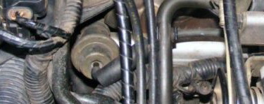

       ใช่วาวล์ตัวนี้หรือเปล่าครับของผมขนาดท่อแว๊กคร่ำที่เสียบอยู่หลุดออกยังสตาร์ดน้ำมันติดเลยครับแล้ววิ่งไปได้ปรกติด้วยสิ ยังงงอยู่เลยครับถ้าใช่กรุณาแจ้งด้วยครับ ความจริงถ้าท่อแว๊กคร่ำหลุดน้ำมันน่าจะไม่เข้ารางหัวฉีดใช่หรือเปล่าครับ การทำงานเป็นตัวปิด-เปิด น้ำมันเข้ารางโดยอาศัยการสังงานจากลมดูดจากท่อไอดีใช่หรือเปล่าครับ

       เป็นวาวล์ควบคุมแรงดันน้ำมันในรางหัวฉีดให้คงที่ตามที่โรงงานกำหนดมาถ้าแรงดันเกินค่าที่กำหนดวาวล์ก็จะเปิดออกไหลลงกลับถังน้ำมันใช้หรือไม่ผิดประการณ์ใดต้องขอโทษด้วยครับ

       ขอสอบถามท่านผู้รู้ว่าในรูป (((คำตอบที่ 7)))ใช้วาวล์ควบคุมแรงดันน้ำมันหรือเปล่าครับ
จาก เดชาธร 124.122.244.188 อาทิตย์, 6/9/2552 เวลา : 07:27  IP : 124.122.244.188
edit แก้ไขคำตอบ   delete ลบคำตอบ 213474
       ใช่ครับ!
