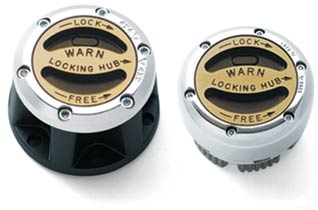

HUP LOCK ทำงานยังไง สงสัย?
จาก ศิริชัย
IP:110.49.25.185
อาทิตย์ที่ , 13/9/2552
เวลา : 20:54
       มันดีหรือเปล่าครับ ทำไม่ไม่ค่อยมีคนนิยมใส่กัน ทรูเปอร์ใช้ได้หรือเปล่าครับ
http://www.weekendhobby.com/sale/Question.asp?ID=142612
       อันที่คุณศิริชัยโคว๊ทมาตามลิงค์... เป็น"ออโต้ ล็อค ฮับ" Auto Lock Hub ในทรูเปอร์มีตั้งอยู่แล้ว ส่วนใหญ่ที่เค้าติดกัน จะเป็น"แมนวล ล็อค ฮับ" Manaul Lock Hubs คือปลดล้อฟรีด้วยระบบ"มือหมุน" หรือ ออโต้มือ!! เวลาจะใช้เพียงหยุดรถแล้วลงไปปลดที่ดุมล้อหน้า..
ถ้าลุยหน้าฝน ดินเลนเลอะก็ลำบากหน่อย.. แต่กลับกันในข้อดี คือลงเขาชันๆ ใช้เป็นแรงหน่วงไม่ให้รถไหลหรือเคลื่อนตัวเร็ว ผิดกับออโต้ล็อคฮับ ช่วงลงเขาชันๆ บางทีพวกก็เล่นปลดล็อคจนแรงหนืดหายไป
และข้อสุดท้ายเห็นเค้าบอก... ใส่แล้วเพลาหน้าไม่หมุน(ในขณะขับ 2 ) จะทำให้ประหยัดเชื้อเพลิงกับ ยางกันฝุ่นอีกระดับหนึ่ง

       รายละเอียดและภาพลายเส้นแสดงการทำงาน

       "ในทรูเปอร์มีตั้งอยู่แล้ว" หมายความว่าทรูเปอร์มีมาจากโรงงานอยู่แล้วหรือครับ แหะๆ งง อ่ะ ครับ
จาก ศิริชัย 110.49.116.189 จันทร์, 14/9/2552 เวลา : 18:40  IP : 110.49.116.189
edit แก้ไขคำตอบ   delete ลบคำตอบ 213829
       โทษที.. ตกคำว่า"ติด" หมายความว่า ในทรูเปอร์มันเป็นออโต้ล็อคฮับอยู่แล้ว ไม่ต้องไปซื้อออโต้ล็อคฮับแบบในภาพมาใส่ นอกจากจะใส่ ฟรีล็อคฮับแทน
จาก Manit : Original 116.58.231.242 จันทร์, 14/9/2552 เวลา : 19:19  IP : 116.58.231.242
edit แก้ไขคำตอบ   delete ลบคำตอบ 213831
       อ๋อ..เข้าใจแล้วครับ ขอบคุณครับ
