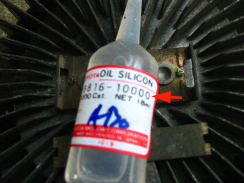

       ใบพัดลมกับฟรีปั๊มเดิมที่ใช้อยู่... ถ้าไม่บุบสลายถึงขั้น แหว่ง ฉีก ขาด
แค่ถอดออกมาล้างแล้วเติมซิลลิโคนเหลวชนิดของแท้ ตามสัดส่วนที่พอเหมาะ
เสียงรอบเวลา ตัด หมุน ตามรอบเครื่องจะเงียบลงครับ
แต่ต้องระวังเบอร์ซิลลิโคนและก็สัดส่วนที่เติมเป็นสิ่งสำคัญ เมื่อใช้ไปสักพัก ให้ตรวจทานแรงหนืดขณะที่เครื่องยนต์ยังไม่ได้ติดหรือสตาร์ท ด้วยการใช้มือเปล่าๆดันหรือเหวี่ยงใบพัดไปตามแรง.. ถ้าใบพัดสามารถเคลื่อนต้านแรงหนืดตามไปได้เล็กน้อย... "กำลังดี" แต่ถ้าดันหรือเหวี่ยงไปแล้วหยุดตึ่บ คาที่!! ซิลลิโคนที่เติมมาก หนืดเกินไป! ส่วนอาการดันแล้วฝืดมาก ไม่อยากจะหมุนตามแรงมือ เป็นเพราะเติมน้ำยาฟรีปั๊มไม่ได้มาตรฐานที่มีอยู่ตามร้านทั่วไป
ให้ถอดออกมาล้างใหม่จนเกลี้ยง แล้วเติมสัดส่วนที่น้อยลง"""
ปล. ของแท้อีซูซุออกจะแพง บางท่านใช้ของโตโยต้าที่ถูกกว่า คือ เบอร์ 1000
ส่วนกรรมวิธีลองอ่านตามนี้ครับเกิดใครอยาก D I Y ด้วยตัวเอง เป็นเครดิตจาก http://www.fordheartmania.net>

ขั้นตอนการถอด ประกอบ PMชุดพัดลมฟรีปั๊ม
ใช้ ประแจเบอร์ 12 คลายน๊อต 4 ตัวที่ยึด แกนพัดลม กับ พูลเลย์(มู่เล่ย์)ปั๊มน้ำออก ระวังน๊อตจะหล่นหาย ด้วย แล้วจัดการ ยกชุดพัดลม ออกมาทำข้างนอก
ใช้ประแจเบอร์ 10 ถอดน๊อตยึดใบพัดลมออกจากชุดฟรีปั๊ม
หลัง จากถอดใบพัดลมออกมาแล้ว ใช้มือ(นิ้ว) กดตรงปลายแผ่นเหล็กแล้วเลื่อนออกไปด้านข้าง แผ่นเหล็กจะหลุดออกมา แล้วจะเห็นเดือยทองเหลือง ตัวเล็กๆ อยู่ตรงกลาง ดึงออกมาได้เลย เก็บไว้ให้ดี ระวังจะหล่นหาย
ผมคว่ำหน้าชุดฟรีปั๊มไว้นานพอสมควร แต่ไม่มีน้ำยาซิลิโคนเดิมไหลออกมาเลย แสดงว่าน้ำยาซิลิโคน คงจะแห้งเกือบหมดแล้ว
จัดการ เติมน้ำมันซิลิโคนโดยใช้ กระบอกเข็มฉีดยาฉีดน้ำยาเข้าไป จนหมดหลอด แต่จากข้อมูลบางคนบอกว่าต้องใช้ถึง 40 cc (40ml) ... แต่น้ำยา 1 หลอด บรรจุแค่ 18 cc (18 ml) ดังนั้นคงต้องใช้ถึง 2 หลอด ... ตอนนี้ผมใส่เพียงหลอดเดียวดูก่อน ถ้าไม่เป็นผล คงต้องเติมเพิ่ม ... เติมเสร็จ ก้อ หมุนๆๆๆๆๆๆ แกนให้น้ำยาที่อยู่ข้างในกระจายตัว มองไม่เห็นหรอกนะ แล้วก้อเป็นการตรวจสอบด้วยว่า มันหนืดขึ้นหรือไม่
หลัง จากเติมน้ำมันซิลิโคน แล้ว เช็ดทำความสะอาดให้เรียบร้อย แล้วใส่เดือยทองเหลืองโดยเสียบกลับเข้าที่เดิม และใส่แผ่นล๊อคกลับเข้าที่เดิม แล้วใส่ใบพัดยึดให้แน่น ประกอบกลับเข้าที่เดิม

3. น้ำมันซิลิโคน เติมฟรีปั๊มของ TOYOTA เบอร์ 10000 1 หลอด = 120 บาท
