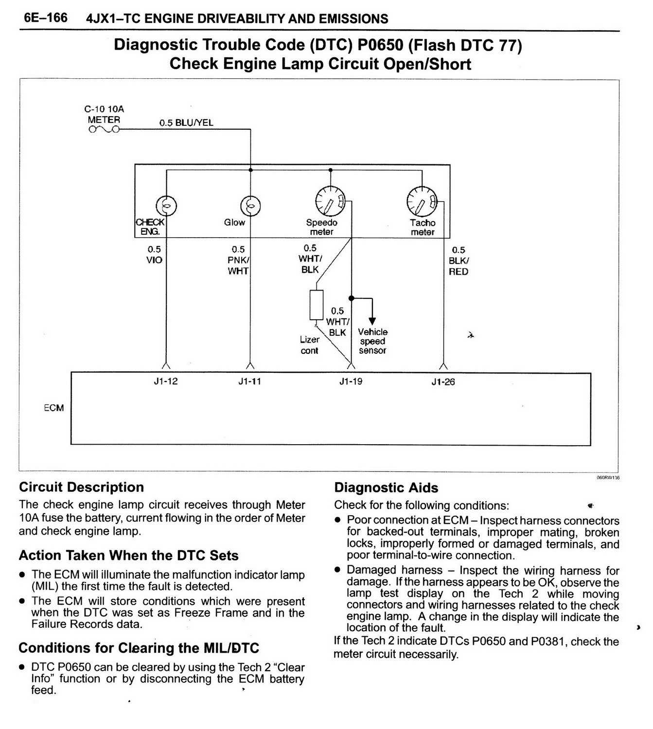

       นำรถเข้าศูนย์ต่างจังหวัด ช่างตรวจพบรหัสปัญหา P0650 เป็นเรื่องเกี่ยวกับวงจรไฟตรวจสอบเครื่องยนต์ขาด/ช้อต
ทำให้ไม่สามารถตรวจสอบต่อไปได้ว่า เครื่องยนต์ขัดข้องที่ตำแหน่งใดบ้าง
ไม่ทราบว่าวงจรไฟเครื่องยนต์ จะต้องเช็คที่ตำแหน่งใดบ้างว่าขาดหรือช้อต
ช่างที่ศูนย์บอกว่าไม่มีคู่มือเพื่ออ้างอิงว่า ให้ไปตรวจสอบที่จุดไหนต่อหลังตรวจพบรหัส P0650แล้ว
ผมนำรถเข้าศูนย์เนื่องจากมีควันขาวจากท่อไอเสียครับ
มีใครพอที่จะทราบและไขปัญหานี้ได้บ้างครับ

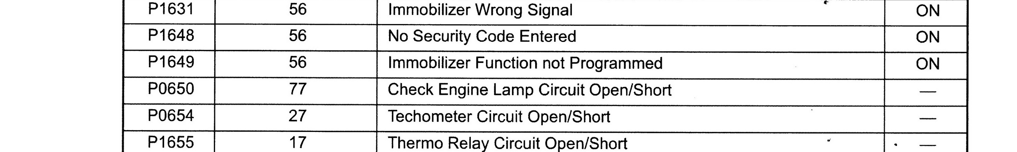

       ไม่ทราบว่าจะเห็นหรือไม่เป็นตารางรหัสความผิดพลาดจากคู่มือการซ่อมที่ผมมี เป็นของเครื่อง 4JX1 ครับ
surbsak จาก หมี ดำเนิน 117.47.18.140 พุธ, 4/11/2552 เวลา : 14:26  IP : 117.47.18.140
edit แก้ไขคำตอบ   delete ลบคำตอบ 215184
       ใหญ่โตมากเลย คงจะเห็นชัดมากๆนะครับ จากตารางและคู่มือการซ่อมของ Auto Data ก็ระบุตรงกันว่าให้ตรวจเช็คสายไฟของไฟเช็คเอ็นจิ้น และ/หรือ ไฟเช็คเอ็นจิ้น และ/หรือ ECM(หรือกล่องECUของเครื่องยนต์นะครับ) เห็นว่าควันขาว คงไม่หน้าจะเกี่ยวข้องกับรหัสที่ขึ้นมานะครับ
surbsak จาก หมี ดำเนิน 117.47.18.140 พุธ, 4/11/2552 เวลา : 14:31  IP : 117.47.18.140
edit แก้ไขคำตอบ   delete ลบคำตอบ 215185
       เจอแล้วครับ ลองดูตั้งแต่วงจรเลยนะครับ แล้วก็ลองทำตามขั้นตอนที่ระบุไว้นะครับ

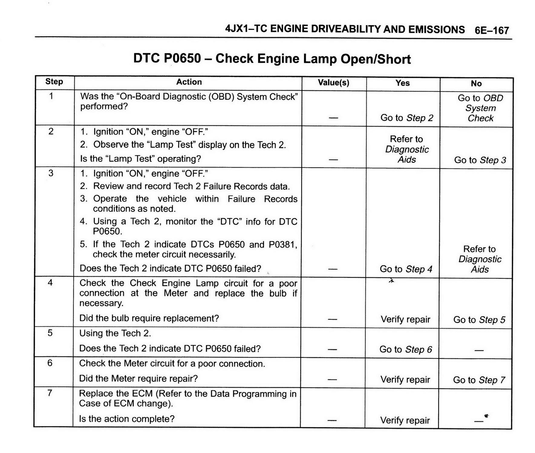

       รูปไม่มาไม่รู้เป็นอะไรครับ ลองใหม่
surbsak จาก หมี ดำเนิน 117.47.18.140 พุธ, 4/11/2552 เวลา : 14:52  IP : 117.47.18.140
edit แก้ไขคำตอบ   delete ลบคำตอบ 215187
       อันนี้เป็นขั้นตอนการตรวจสอบครับ
surbsak จาก หมี ดำเนิน 117.47.18.140 พุธ, 4/11/2552 เวลา : 14:54  IP : 117.47.18.140
edit แก้ไขคำตอบ   delete ลบคำตอบ 215188
       ลองทำตามขั้นตอนครับหากทำไม่ได้ก็กลับไปที่ศูนย์เดิมนะครับแล้วเอาเอกสารที่ผมลงไว้ให้ดูไปด้วยแจ้งกับช่างคนเดิมครับ
