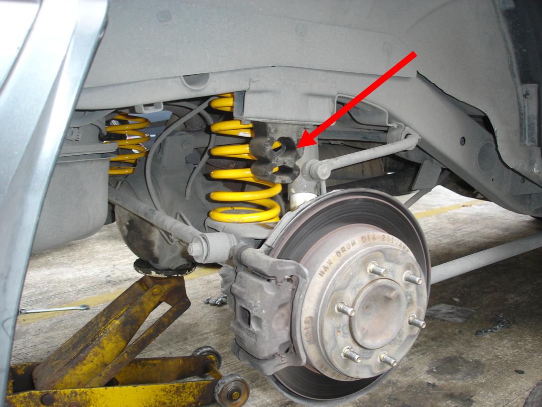

       ยางกันกระแทกที่ว่านี้คือ ตัวไหนครับ รถผมก็กระแทกกระเทือนเปลี่ยนโชคยังไม่หาย
สนใจยางกันกระแทก ที่ว่านี้บ้างครับ
1. ยางกันกระแทกนี้อยู่ตรงไหนครับ
2. ราคาเทาไหร่ ครับ

       ตามรูปครับ ส่วนราคาต้องถาม GP ครับผมจำไม่ได้แล้วครับ
หน้าที่ของอุปกรณ์ตัวนี้คือป้องกันไม่ให้คานรถมากระแทกกับ Chassis โดยตรงเท่านั้นครับ
ไม่ได้ช่วยให้รถกระเทือนน้อยลงแต่อย่างใดครับ
หากรถกระเทือนมากต้องดูว่าสปริงแข็งเกินไปหรือไม่ เข้ากับโช้คที่ใช้อยู่ได้หรือเปล่าครับ

       ขอบคุณมากครับ อุตส่าห์หารูปภาพประกอบด้วย เข้าใจแล้วครับ
