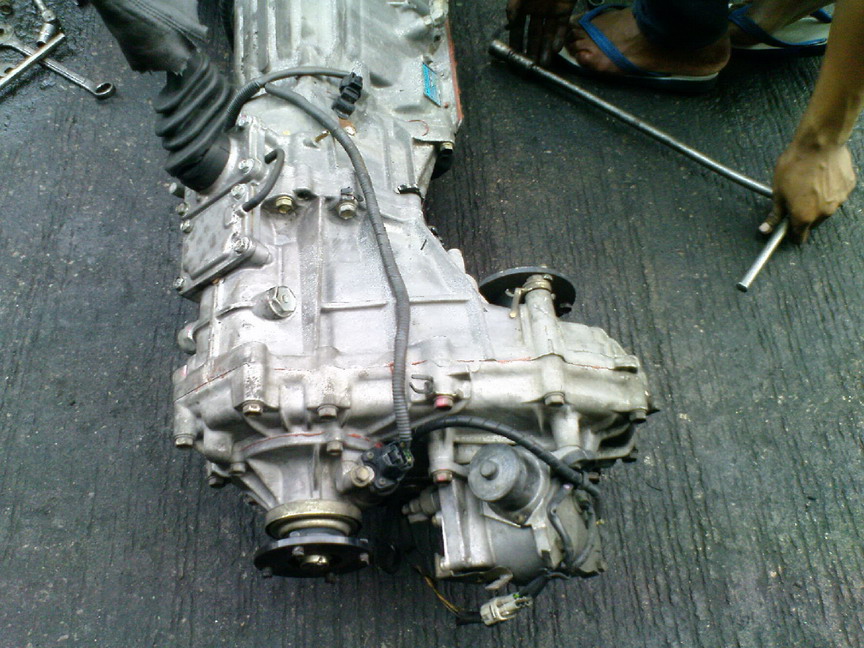

       ส่วนชุด TRANSFER ขับสี่ ก็ใช้ของตัวนี้มาชนเลยครับ ออกข้างขวาเหมือนของทรูเปอร์เด๊ะๆ
Mr.Bj จาก Mr.Bj 61.90.251.186 พฤหัสบดี, 24/12/2552 เวลา : 08:57  IP : 61.90.251.186

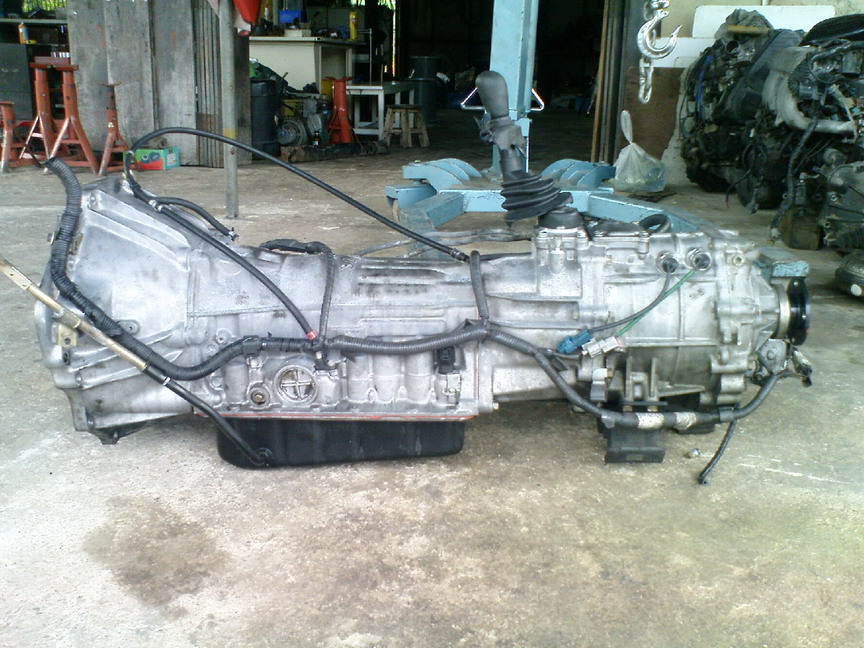

       ดูกันอีกมุมนึงครับ
Mr.Bj จาก Mr.Bj 61.90.251.186 พฤหัสบดี, 24/12/2552 เวลา : 08:59  IP : 61.90.251.186
edit แก้ไขคำตอบ   delete ลบคำตอบ 216486

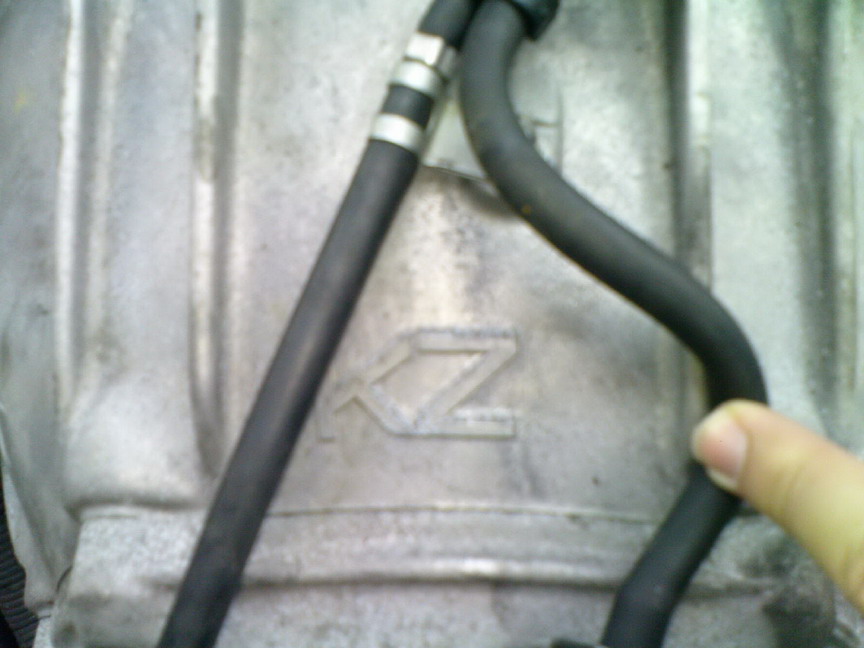

       ซึ่งมันติดมากะเกียร์ของเครื่องตัวนี้ครับ
Mr.Bj จาก Mr.Bj 61.90.251.186 พฤหัสบดี, 24/12/2552 เวลา : 09:01  IP : 61.90.251.186

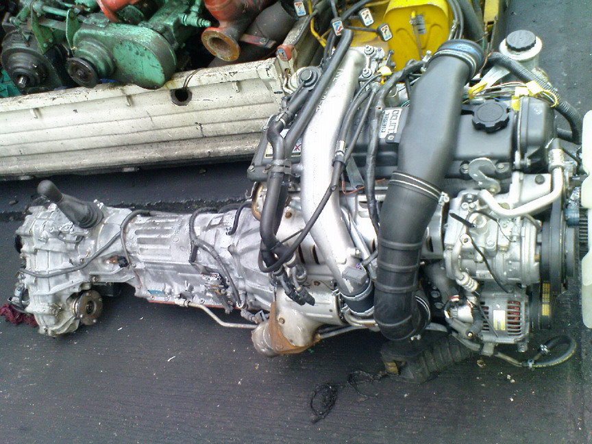

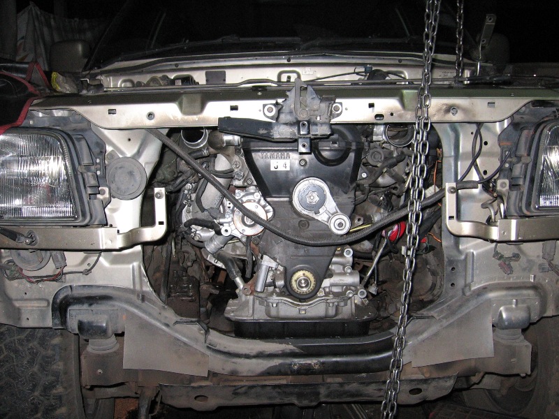

       ดูหน้าตาของเครื่องมันแบบเต็มๆพร้อมเกียร์และทรานเฟอร์ที่ติดมากันหน่อยครับ
Mr.Bj จาก Mr.Bj 61.90.251.186 พฤหัสบดี, 24/12/2552 เวลา : 09:03  IP : 61.90.251.186

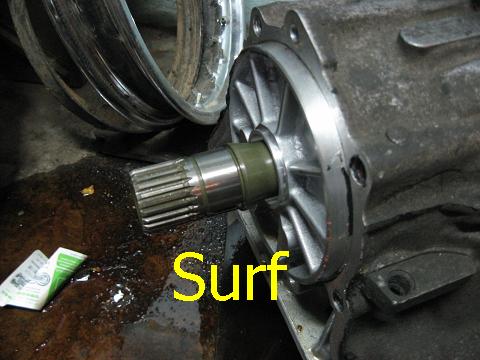

       แกนเพลาเดิมของ 1JZ-GTE VVT-i มันยาวต้องทำให้เหลือแค่นี้ครับ โดยการเอาแกนเพลาของเกียร์ KZ หรือไม่ก็แกนเพลาของเกียร์ 2J ยอยยางมาเปลี่ยนแทน
Mr.Bj จาก Mr.Bj 61.90.251.186 พฤหัสบดี, 24/12/2552 เวลา : 09:08  IP : 61.90.251.186
edit แก้ไขคำตอบ   delete ลบคำตอบ 216489
       เมื่อสวมกันเสร็จแล้วก็จะได้อย่างนี้ครับ
Mr.Bj จาก Mr.Bj 61.90.251.186 พฤหัสบดี, 24/12/2552 เวลา : 09:10  IP : 61.90.251.186
edit แก้ไขคำตอบ   delete ลบคำตอบ 216490

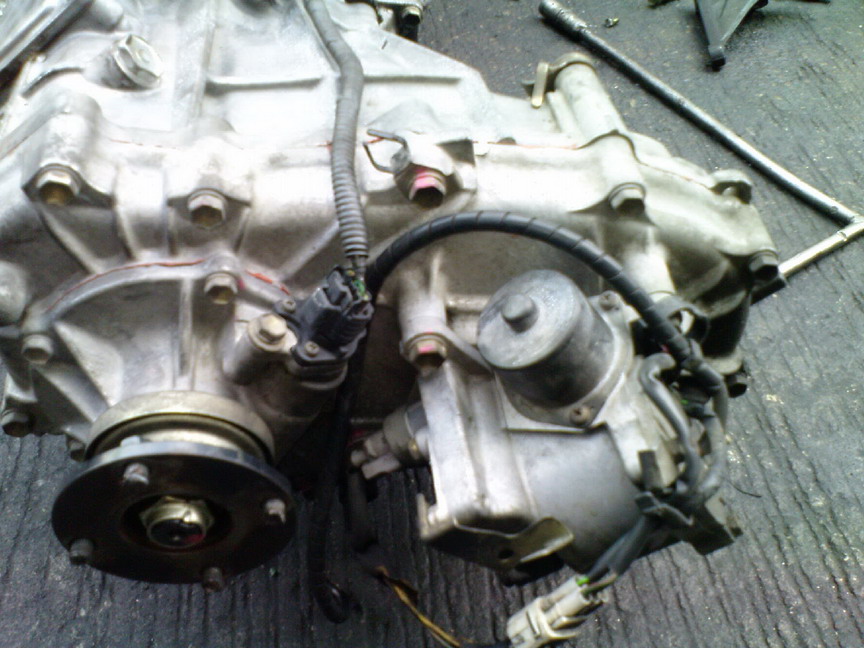

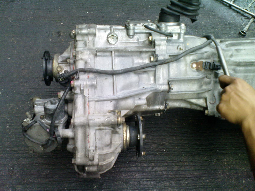

       ทรานเฟอร์ตัวนี้เป็นแบบไฟฟ้าสามารถเข้าสู่โหมดเกียร์ 4WD ได้โดยการกดปุ่มที่หัวเกียร์ไม่ต้องโยกเกียร์ให้เมื่อยครับ มันเป็น SHIFT ON THE FLY แบบกดปุ่มครับสบายมือเลยแหล่ะ
Mr.Bj จาก Mr.Bj 61.90.251.186 พฤหัสบดี, 24/12/2552 เวลา : 09:16  IP : 61.90.251.186
edit แก้ไขคำตอบ   delete ลบคำตอบ 216491

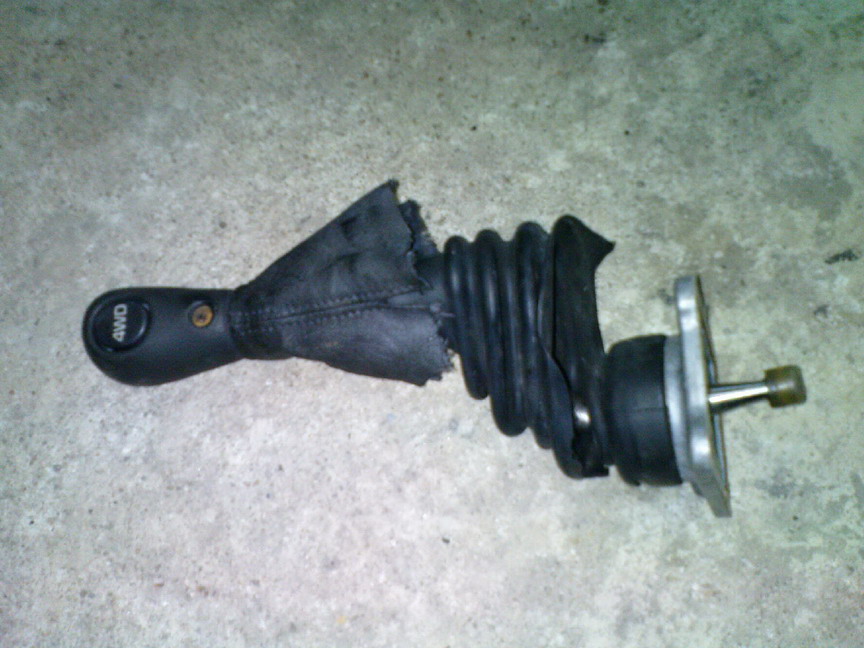

       ปุ่มกดอยู่ที่หัวเกียร์ขับสี่แบบนี้ครับ
Mr.Bj จาก Mr.Bj 61.90.251.186 พฤหัสบดี, 24/12/2552 เวลา : 09:17  IP : 61.90.251.186

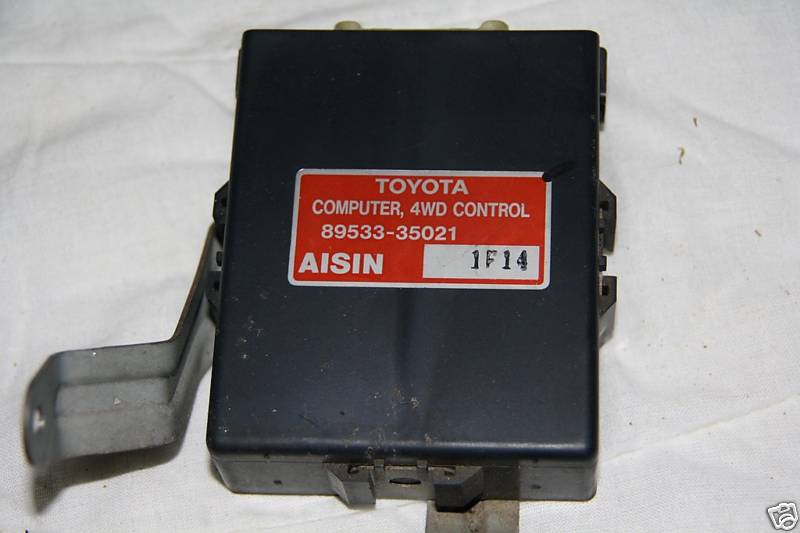

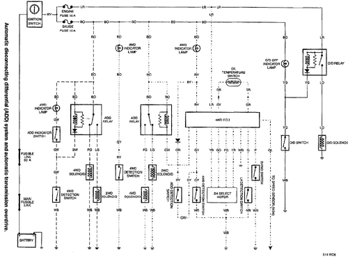

       โดยต้องมีการควบคุมการเปลี่ยนเกียร์ 4WD แบบกดปุ่มด้วยระบบคอมพิวเตอร์ดัง Diagram นี้ครับ
Mr.Bj จาก Mr.Bj 61.90.251.186 พฤหัสบดี, 24/12/2552 เวลา : 10:47  IP : 61.90.251.186
edit แก้ไขคำตอบ   delete ลบคำตอบ 216495
       ส่วนหน้าตากล่องเป็นแบบนี้ครับ
 แก้ไขเมื่อ : 24/12/2552 10:57:00
Mr.Bj จาก Mr.Bj 61.90.251.186 พฤหัสบดี, 24/12/2552 เวลา : 10:51  IP : 61.90.251.186

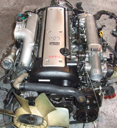

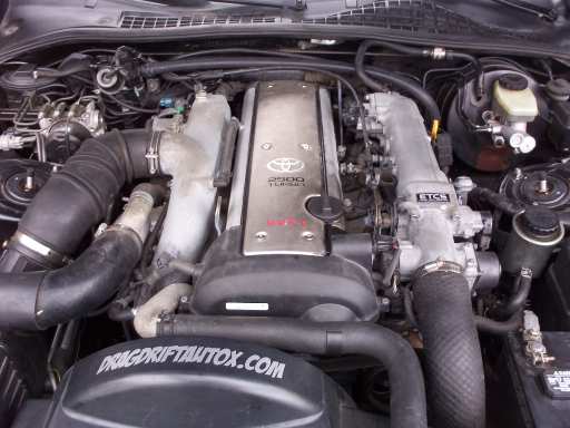

       ส่วนเครื่องตอนซื้อมาหน้าตาก็จะเป็นแบบนี้แหล่ะครับ หล่อดีเน๊อะ
สภาพเหมือนเครื่องล้างเลยครับ คร่าวๆนะไม่ได้เห็นของจริง
จาก : yamasakit(yamasakit) 28/4/2554 0:15:47 [113.53.152.238]
Mr.Bj จาก Mr.Bj 61.90.251.186 พฤหัสบดี, 24/12/2552 เวลา : 12:01  IP : 61.90.251.186

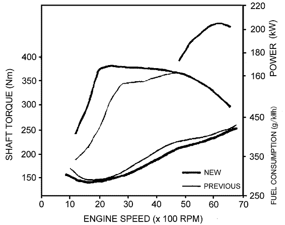

       ส่วนอันนี้เป็นข้อมูลแสดงแรงม้าและแรงบิดของเครื่อง 1JZ-GTE VVT-i ตัวนี้ครับ ให้ดูที่ NEW ที่มันเป็นเส้นทึบนะครับ
 แก้ไขเมื่อ : 24/12/2552 12:09:43
Mr.Bj จาก Mr.Bj 61.90.251.186 พฤหัสบดี, 24/12/2552 เวลา : 12:06  IP : 61.90.251.186
edit แก้ไขคำตอบ   delete ลบคำตอบ 216499

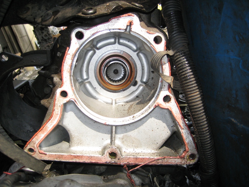

       หน้าแปลนของชุดทรานเฟอร์ KZ สวมได้กับท้ายเกียร์ JZ พอดิบพอดีไม่ขาดไม่เกิน
Mr.Bj จาก Mr.Bj 124.121.195.138 พฤหัสบดี, 24/12/2552 เวลา : 20:59  IP : 124.121.195.138

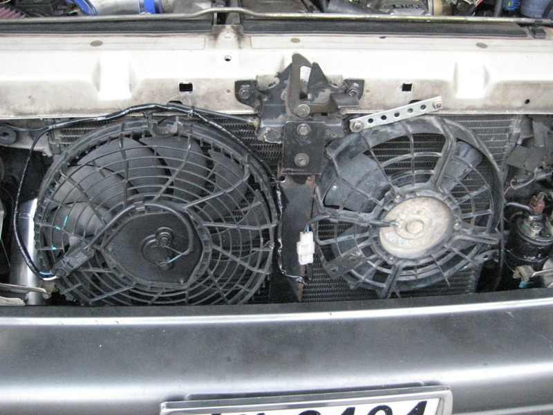

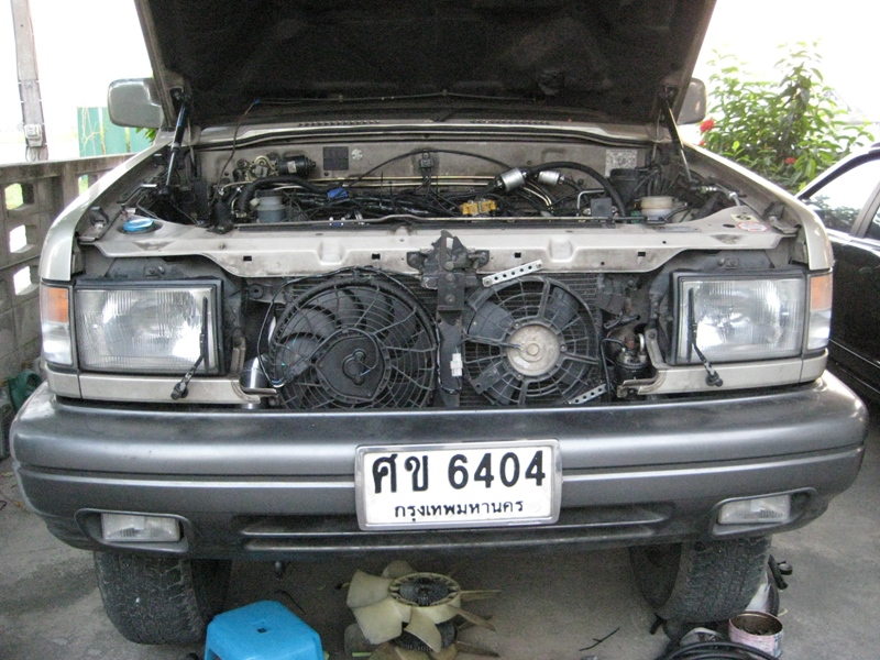

       พัดลมหน้าสองตัวน่าจะสยบความร้อนได้อยู่หมัด
Mr.Bj จาก Mr.Bj 124.121.195.138 พฤหัสบดี, 24/12/2552 เวลา : 21:02  IP : 124.121.195.138
edit แก้ไขคำตอบ   delete ลบคำตอบ 216511
       พัดลมไฟฟ้าสองตัวนี้ใส่เข้าไปก็เต็มแผงคอยล์ร้อนแอร์พอดีเลย
Mr.Bj จาก Mr.Bj 124.121.195.138 พฤหัสบดี, 24/12/2552 เวลา : 21:06  IP : 124.121.195.138
edit แก้ไขคำตอบ   delete ลบคำตอบ 216512

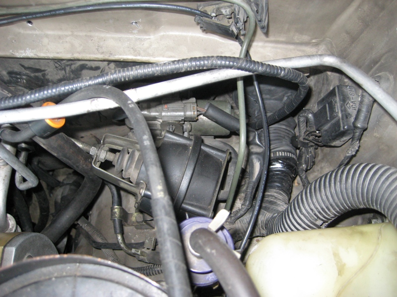

       แบ็ตเตอรี่กับกระปุกน้ำมันพาวเวอร์ต้องย้ายมาไว้อีกฝั่ง
 แก้ไขเมื่อ : 24/12/2552 22:52:45
Mr.Bj จาก Mr.Bj 124.121.195.138 พฤหัสบดี, 24/12/2552 เวลา : 21:08  IP : 124.121.195.138
edit แก้ไขคำตอบ   delete ลบคำตอบ 216513
       เพราะที่อยู่เดิมของแบ๊ตเตอรี่โดนกรองอากาศยึดไปเสียแล้ว
Mr.Bj จาก Mr.Bj 124.121.195.138 พฤหัสบดี, 24/12/2552 เวลา : 21:11  IP : 124.121.195.138
edit แก้ไขคำตอบ   delete ลบคำตอบ 216514

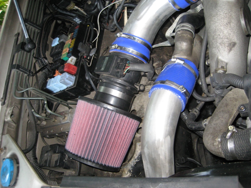

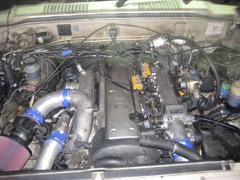

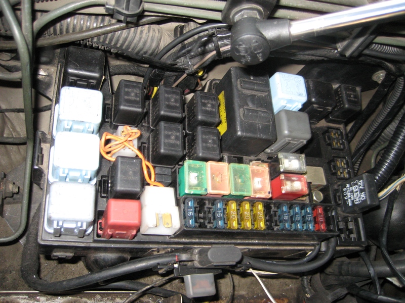

       กล่องฟิวและรีเลย์ใช้ของเดิมแล้วก็เพิ่มเติมบางส่วนเข้าไป แต่ยังไงก็ต้องอยู่กล่องเดียวกันห้ามแตกแยก
Mr.Bj จาก Mr.Bj 124.121.195.138 พฤหัสบดี, 24/12/2552 เวลา : 21:14  IP : 124.121.195.138
edit แก้ไขคำตอบ   delete ลบคำตอบ 216515
       มอเตอร์ครุยคอนโทรล และชุดสายไฟควบคุมจากกล่อง ECU 6VD1 เดิมไม่แตะต้องปล่อยเค้าไว้อย่างเดิมเพื่อให้เค้าสามารถทำงานได้ตามปรกติ
Mr.Bj จาก Mr.Bj 124.121.195.138 พฤหัสบดี, 24/12/2552 เวลา : 21:21  IP : 124.121.195.138
edit แก้ไขคำตอบ   delete ลบคำตอบ 216516

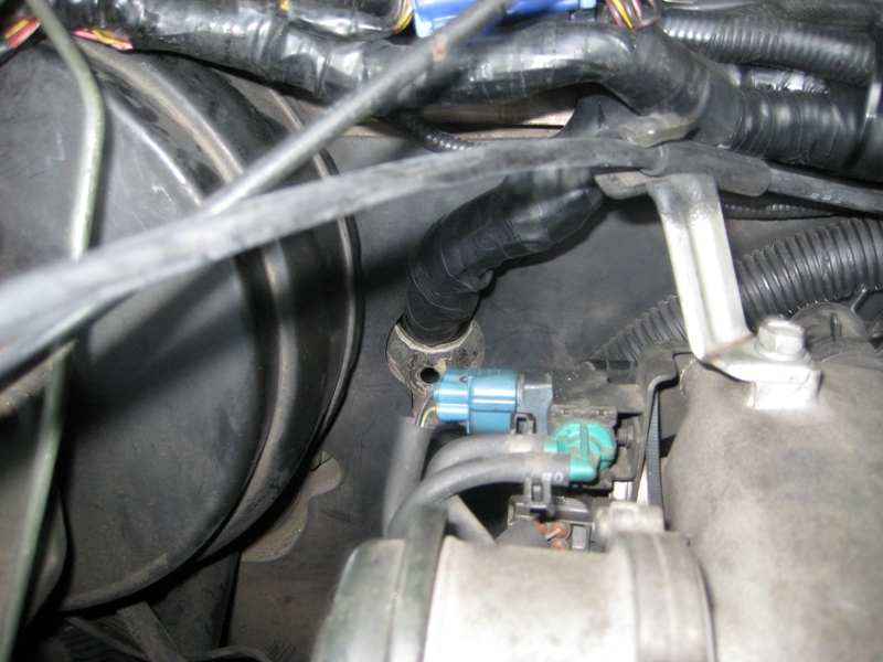

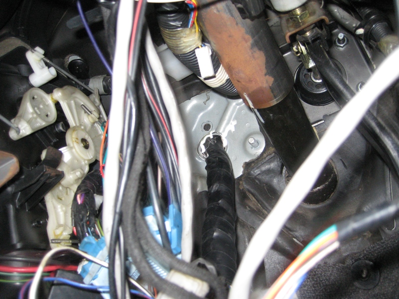

       ตำแหน่งของช่องที่เอาชุดสายไฟควบคุมเครื่อง 1JZ-GTE VVT-i เข้าก็คือตำแหน่งช่องเก่าของปั๊มคลัส
Mr.Bj จาก Mr.Bj 124.121.195.138 พฤหัสบดี, 24/12/2552 เวลา : 21:24  IP : 124.121.195.138
edit แก้ไขคำตอบ   delete ลบคำตอบ 216517

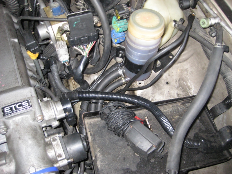

       ออกมาโผล่ข้างในก็กลายเป็นแบบนี้
Mr.Bj จาก Mr.Bj 124.121.195.138 พฤหัสบดี, 24/12/2552 เวลา : 21:26  IP : 124.121.195.138
edit แก้ไขคำตอบ   delete ลบคำตอบ 216518
