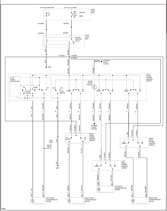

       Trooper XS ให้ตรวจสอบสวิทซ์ที่ประตูที่เสีย+สวิทซ์ที่ประตูคนขับด้วยครับเพราะว่ามันเอามาต่ออนุกรมกัน
ถ้า Trooper LS ให้ตรวจสอบ วงจรการควบคุมกระจกไฟฟ้า (Electronics) ส่วนมากรุ่นนี้สวิทซไม่ค่อยเสียแต่จะเสียที่ Relay ดังวงจรครับ
