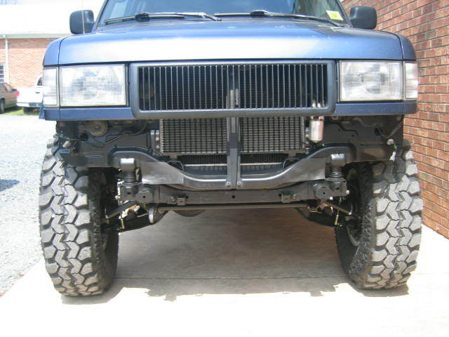

       Mr.gsrsol84mm เล่าถึงความเป็นมาของเจ้าทรูเปอร์ ปี'92 คันนี้ว่า... เค้าค้นพบมันในสภาพที่แลดูสกปรก ไม่มีใครสนใจใยดี ผ่านการรับใช้จากเจ้าเดิมเพียงแค่รายเดียว ซึ่งนั่นก็เป็นข้อดีที่เค้าคิดอยากจะปรับปรุงทหารม้าคันนี้ให้มีล้อขนาดใหญ่ โดยเซ็ทช่วงล่างแบบปีกนก-ทอร์ชั่นบาร์ของเดิมให้มีความแข็งแรง รองรับความสูงมากขึ้นถึง 1 ใน 4 พร้อมกับตั้งงบประมาณก้อนเล็ก ๆ ด้วยยางซูเปอร์ สแวมเปอร์ ขนาด 35 นิ้ว ที่เทียบแล้วเท่ากับยางขนาด 36 นิ้วยี่ห้ออื่น เพื่อให้มันดูโหด ใช้อะไหล่เก่าบางส่วนเป็นตัวเสริม ลดค่าใช้จ่าย เพิ่มคอมเพรสเซอร์แอร์แบบ R134A ของรุ่นโรดิโอ เพื่อให้เหมาะกับชีวิตคนภาคใต้(ที่ร้อนกว่าภาคเหนือของอเมริกา) เปลี่ยนปะเก็นน้ำมันที่รั่วบางจุด สิ่งสำคัญสุด คือ คุณได้เรียนรู้กับแต่งรถจากงบประมาณไม่มากนัก

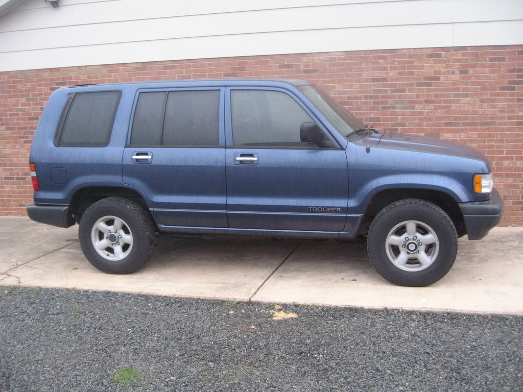

ในภาพเป็นทรูเปอร์ขนาดความสูงเดิมมาจากโรงงาน

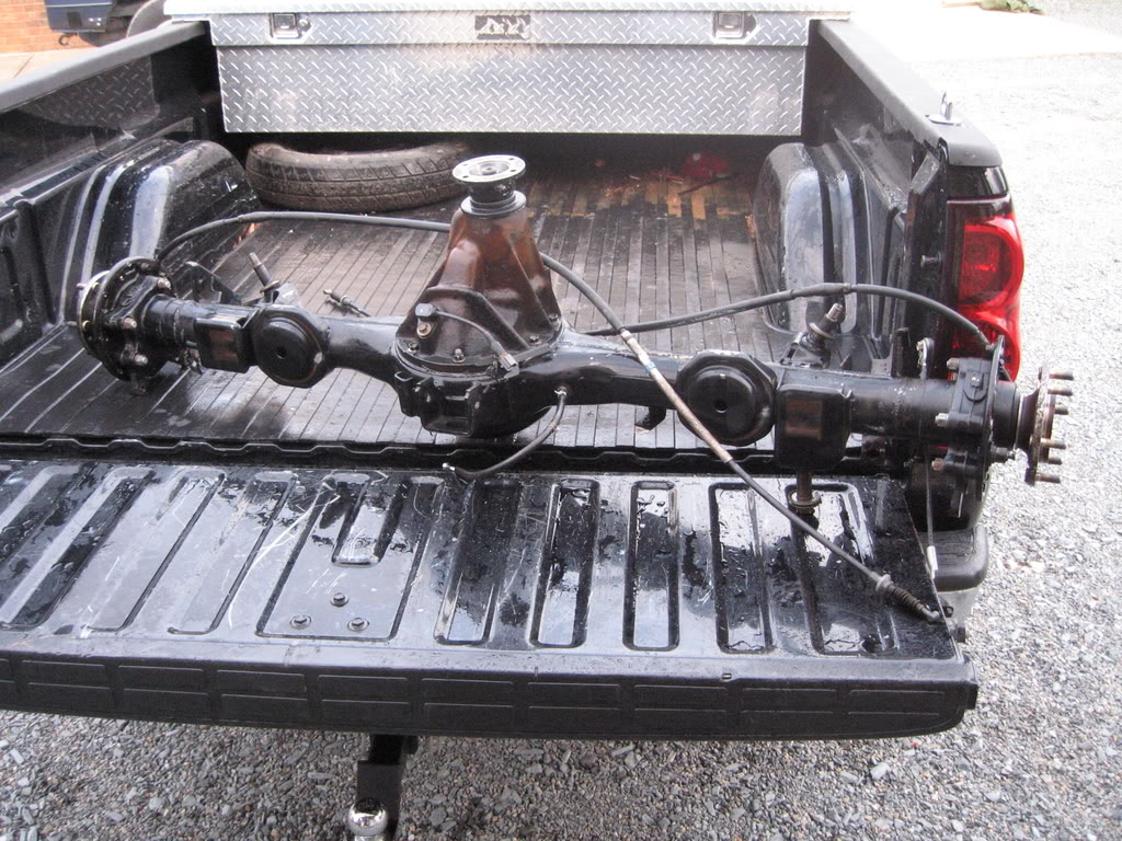

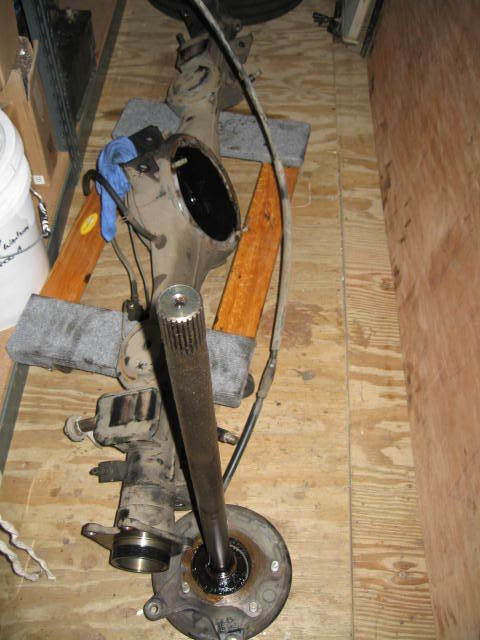

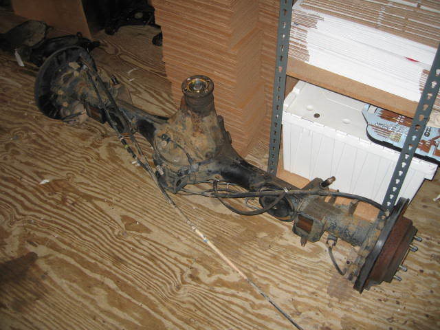

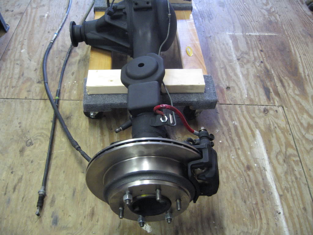

       เค้าคุยกับ bigswede ยางซูเปอร์สแวมเปอร์นั้นสะเทือนมาก และเพื่อเป็นการชดเชยในทรูเปอร์รุ่นเก่า ๆ ที่มีฐานล้อแคบ gsrsol84mmจึงไปหาซื้อเพลาท้ายในรุ่นปี 95-97 ที่มีฐานกว้าง(สเป็คในอมริกานะครับ)ช่วยรองรับกับขนาด 35 นิ้ว ซึ่งจะมีขนาดโตขึ้น
ในภาพ เป็นเพลาท้ายแบบแพกว้างที่เค้าซื้อมาในราคา 68 เหรียญ

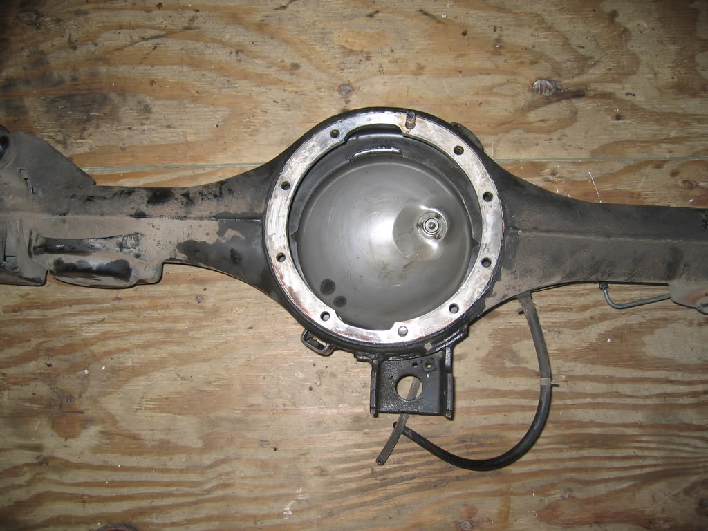

       ถอดเสื้อเพลาออกมาทำความสะอาด

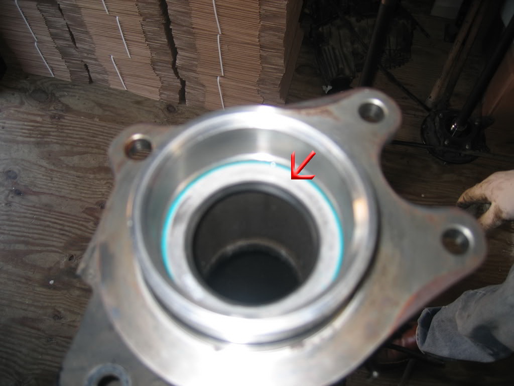

       เปลี่ยนซีลแกนเพลาท้าย

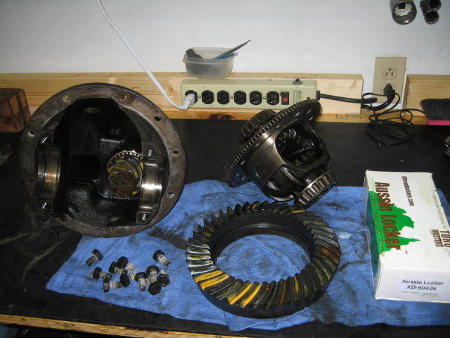

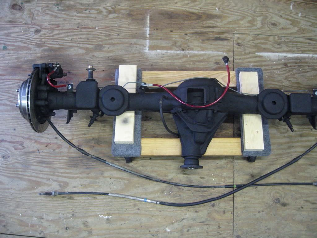

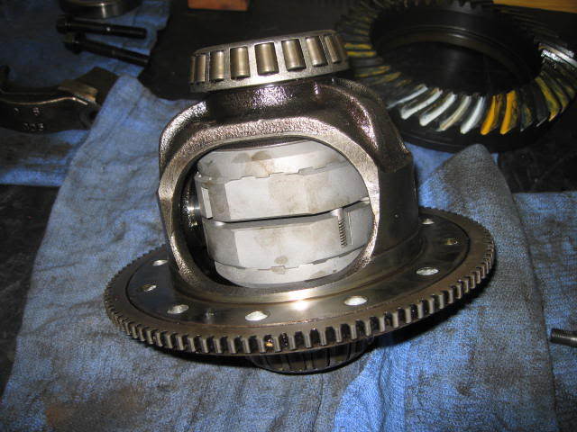

       ชุดเฟืองท้ายฯ ถูกรื้อออกมาทำความสะอาดพร้อมทั้งเปลี่ยนบายศรีกับเฟืองดอกจอก เพื่อรองรับกับอัตราทด 5:38 ที่มี ออสซี่ แอร์ล็อคเกอร์ เข้ามช่วยเสริม
 แก้ไขเมื่อ : 7/2/2553 18:44:01
 แก้ไขเมื่อ : 7/2/2553 19:23:27
Godzila จาก Manit 202.139.223.18 เสาร์, 6/2/2553 เวลา : 19:34  IP : 202.139.223.18
edit แก้ไขคำตอบ   delete ลบคำตอบ 217222
       หลังจากทำความสะอาดทุกอย่างเสร็จสิ้น ก็ได้เวลานำแอร์ล็อคเกอร์ของออสเตรเลียเข้าไปประกอบ ซึ่งในส่วนนี้ไม่มีผลต่อระบบขับเคลื่อนปกติ

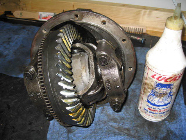

       ในภาพ.. เมื่อเค้าประกอบทุกอย่างเข้าทั้งหมด ชุดเฟืองท้ายขนาด 5:38 พร้อมแอร์ล็อคเกอร์ก็พร้อมที่จะถูกใช้งาน

       จากนั้นก็ใส่ซีลปิดเฮ้าซิ่ง พร้อมนำไปทำความสะอาดเพื่อที่จะพ่นสีใหม่

       เมื่อกระบวนการเกี่ยวกับเฟืองท้ายเสร็จสิ้น... เค้าได้หันมาให้ความสำคัญกับระบบเบรคซึ่งจะต้องมีการเพิ่มประสิทธิภาพ ได้สายถักสแตนเลสจากประเทศจีน คุณภาพไม่ด้อยกว่าของทำในญี่ปุ่น รองรับขนาดยางที่ใหญ่ขึ้น เป็นซูเปอร์ สแวมเปอร์ 35X10.50-15 ลายดอกแบบเกร็ดหิมะ ส่วนวงล้ออัลลอยด์ มีขนาดขอบ 15X7 นิ้ว

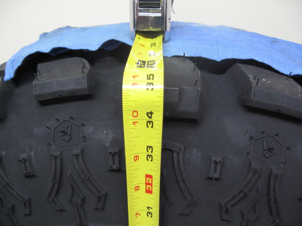

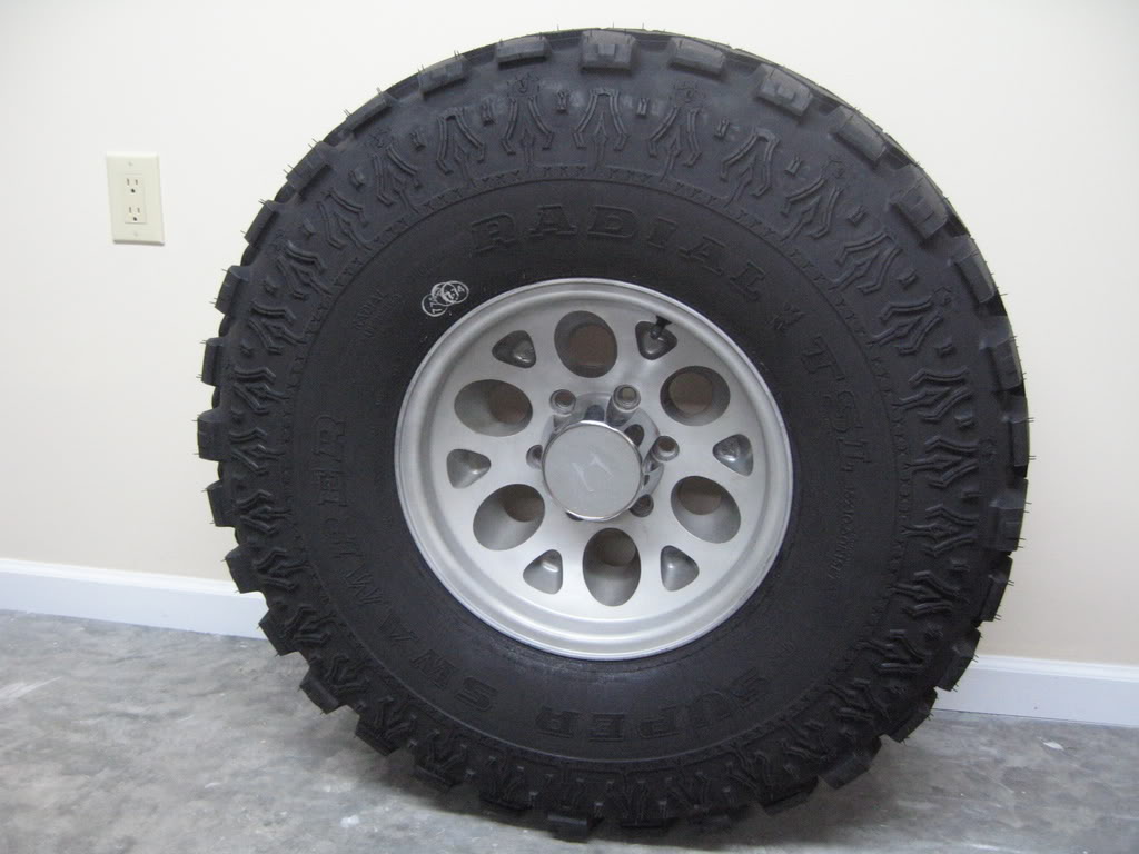

       วัดขนาดยางของ Super Swamper ให้เห็นกันชัด ๆ มีขนาด 35 นิ้ว
 แก้ไขเมื่อ : 7/2/2553 19:47:00

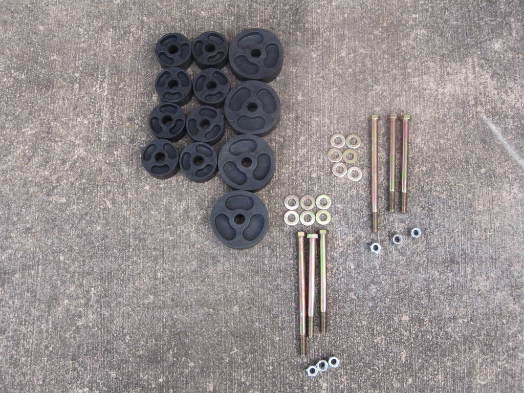

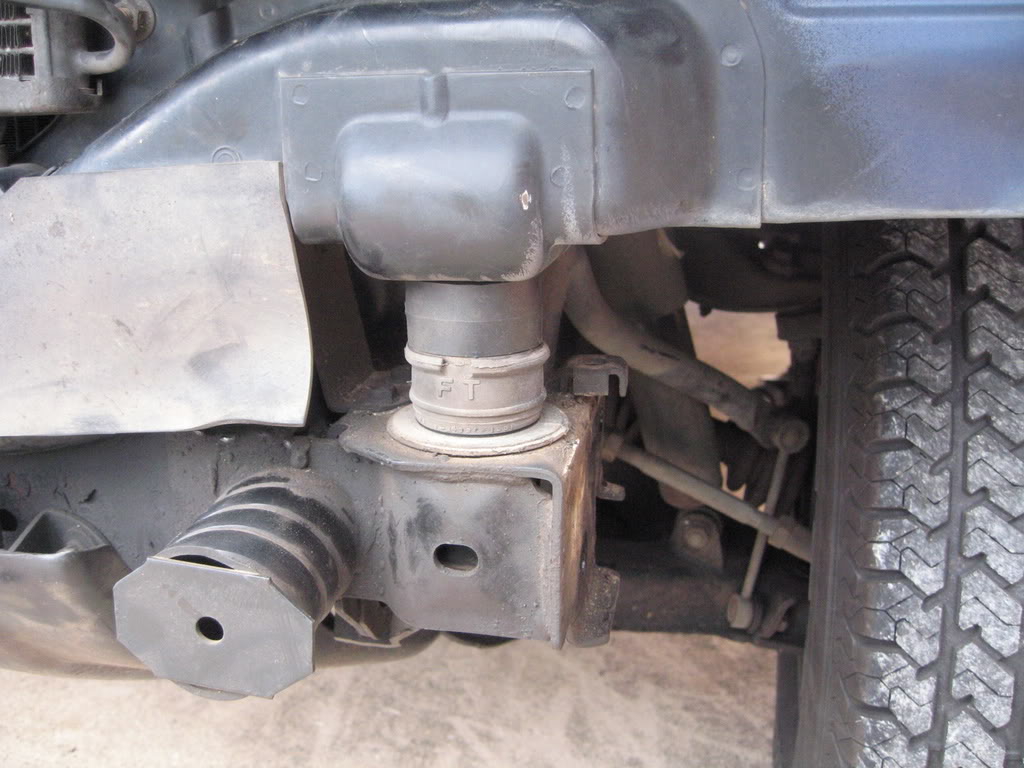

       ชุดลูกยางรองระหว่าง"ตัวถัง"กับ"แชสซี"ที่จะเสริมบอดี้ให้มีระยะสูงขึ้น สังเกตุนัทร้อยกลางก็มีขนาดยาวขึ้น
 แก้ไขเมื่อ : 7/2/2553 19:50:19
Godzila จาก Manit 111.84.27.211 เสาร์, 6/2/2553 เวลา : 22:53  IP : 111.84.27.211

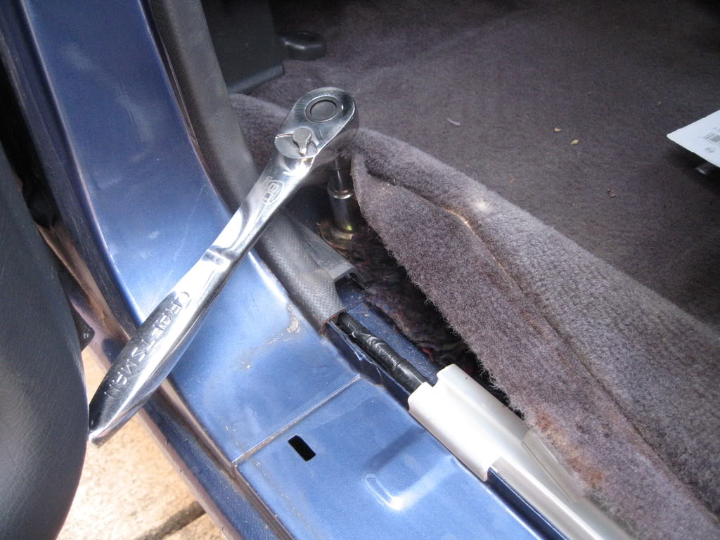

       เปิดพรมเอาประแจบล็อค ไขนัทยึกลูกยางรองตัวถังของเดิมออก
 แก้ไขเมื่อ : 7/2/2553 19:51:26

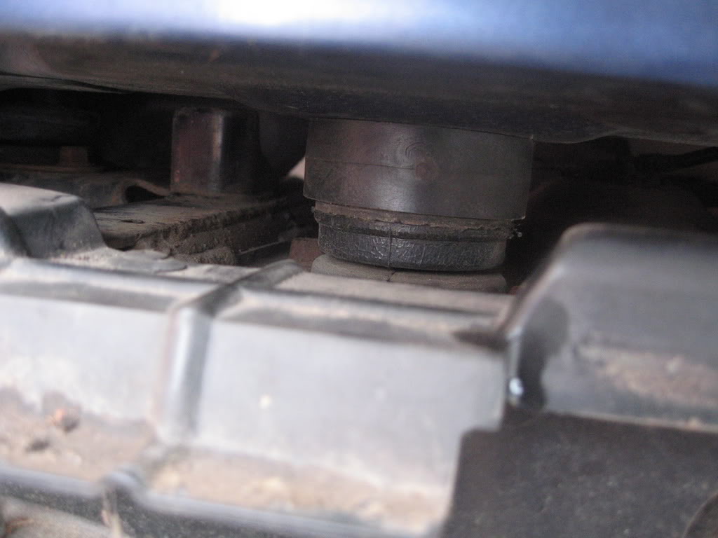

       ลูกยางรองตัวถัง
 แก้ไขเมื่อ : 7/2/2553 19:52:51
Godzila จาก Manit 111.84.27.211 เสาร์, 6/2/2553 เวลา : 22:56  IP : 111.84.27.211
edit แก้ไขคำตอบ   delete ลบคำตอบ 217230

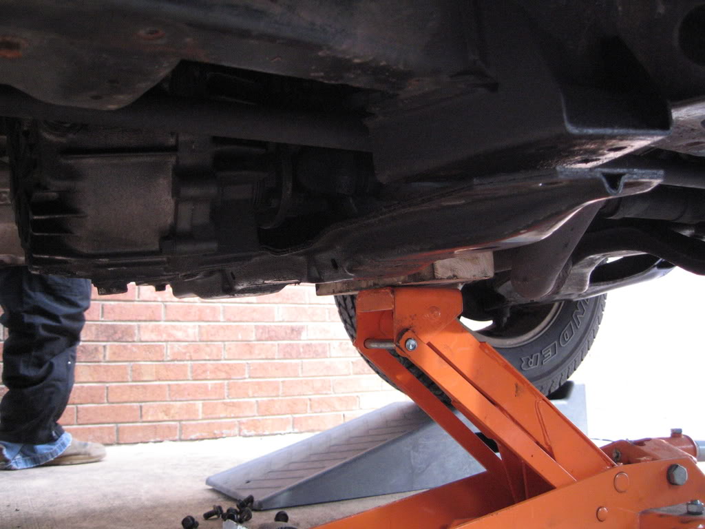

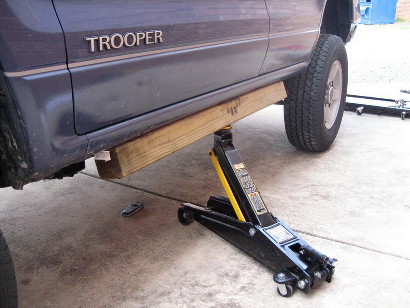

       ลูกยางรองตัวถังมีทั้งหมด 6 จุด เวลาถอดต้องใช้แม่แรงรองด้วยท่อนไม้เพื่อยกตัวถังเผยอขึ้น
 แก้ไขเมื่อ : 7/2/2553 19:55:02
Godzila จาก Manit 111.84.27.211 เสาร์, 6/2/2553 เวลา : 22:59  IP : 111.84.27.211
edit แก้ไขคำตอบ   delete ลบคำตอบ 217231

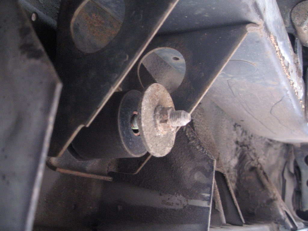

       เพื่อให้มีระยะสูงขึ้น ไม่ต้องถอดของเดิมแต่ใช้ซ้อนกันขึ้นไป จะได้ความสูงบวกอีก 1 นิ้ว
 แก้ไขเมื่อ : 7/2/2553 19:57:38
Godzila จาก Manit 111.84.27.211 เสาร์, 6/2/2553 เวลา : 23:00  IP : 111.84.27.211
edit แก้ไขคำตอบ   delete ลบคำตอบ 217232
       เค้าบอกว่า... การยกตัวถังให้ได้ระยะเพิ่มอีก 1 นิ้วจากก้อนรองชุดนี้ ไม่ต้องไปพะวงเกี่ยวกับความยาวของสายเบรคที่อาจจะไม่พอ เนื่องจากชุดสายเอามาเปลี่ยนใหม่นั้น มีขนาดยาวกว่ามาตรฐานเดิมมาก

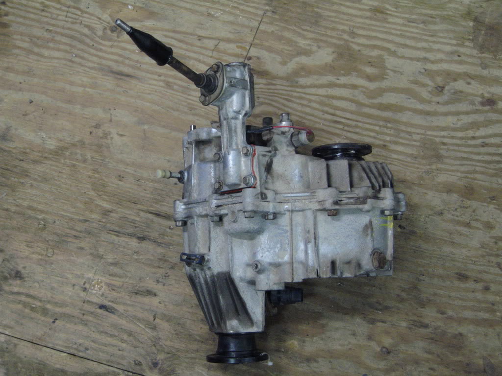

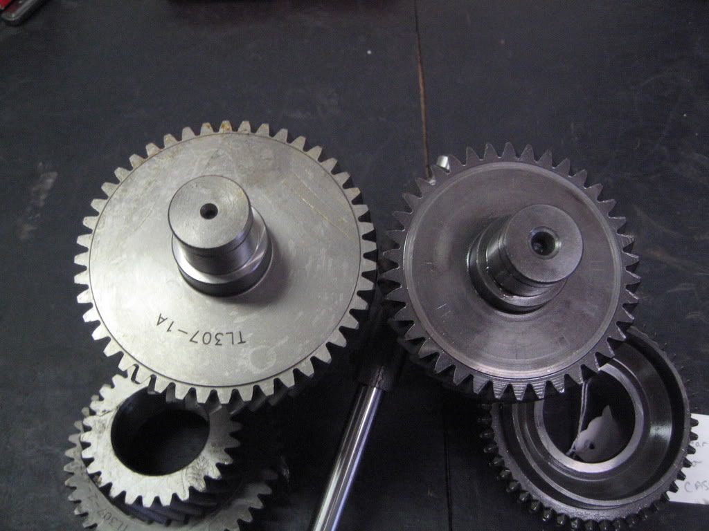

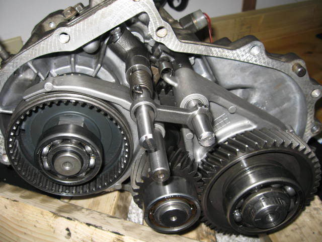

       ชุดเฟืองเกียร์โฟร์โลว์อันใหม่ด้านซ้ายมาแทนที่ชุดเฟืองด้านขวาซึ่งเป็นของเดิมที่ติดมา จะเห็นว่ามีขนาดใหญ่ขึ้น จำนวนฟันมากขึ้น
 แก้ไขเมื่อ : 15/2/2553 14:08:42
Godzila จาก Manit 202.139.223.18 จันทร์, 8/2/2553 เวลา : 20:05  IP : 202.139.223.18
edit แก้ไขคำตอบ   delete ลบคำตอบ 217267
       ห้องเกียร์ทรานเฟอร์เมื่อเปิดอกมา
 แก้ไขเมื่อ : 15/2/2553 14:10:08
Godzila จาก Manit 202.139.223.18 จันทร์, 8/2/2553 เวลา : 20:06  IP : 202.139.223.18
edit แก้ไขคำตอบ   delete ลบคำตอบ 217268
       เมื่อเปลี่ยนเฟืองเสร็จแล้วประกอบกลับ

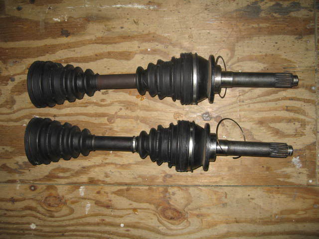

       ชุดเพลาขับหน้า... เค้าบอกว่า เอาออกมาทำความสะอาดเสียใหม่ ด้วยการล้างจาระบีออก จากนั้นก็เปลี่ยนยางหุ้มเพลา ใส่จาระบีชุดใหม่ เปลี่ยนยางหุ้ม นอก-ใน ซ้าย-ขวา แล้วใช้สายเข็มขัดรัดกลับดังเดิม เน้นว่าใช้ยางหุ้มเพลาของญี่ปุ่นดีที่สุด เนื่องจากทนกว่าเยอะ

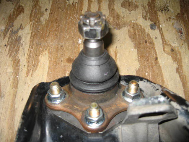

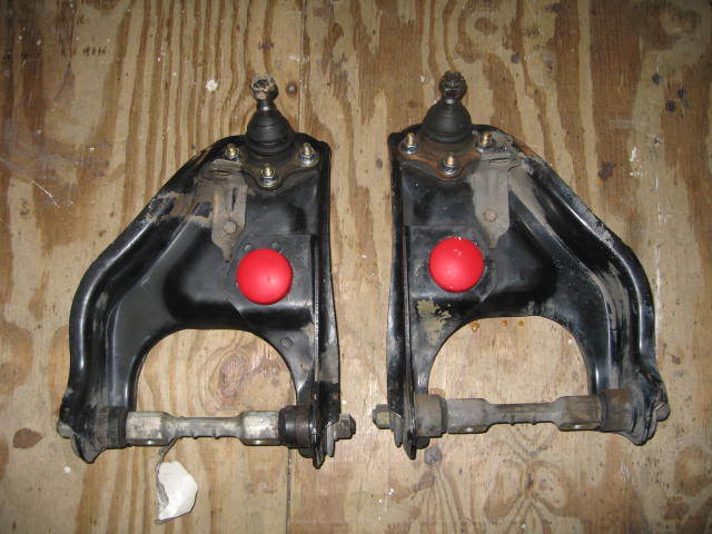

       ตรงนี้เค้าเน้นเลยว่า เมื่อจะยกด้านหน้าให้สูงขึ้น ต้องเอาลูกชุดใหม่ลงมาติดตั้งใต้อาร์มปีกนกแทน หรือที่ภาษาบ้านเราเรียกกันว่า"กลับลูกหมากลงล่าง"
 แก้ไขเมื่อ : 15/2/2553 14:24:49
Godzila จาก Manit 202.139.223.18 จันทร์, 8/2/2553 เวลา : 20:11  IP : 202.139.223.18
edit แก้ไขคำตอบ   delete ลบคำตอบ 217271
       ดูชัด ๆ ลูกหมากปีกนกบน เดิมจะยึดติดกับอาร์มปีกนกด้านบน แต่เราเปลี่ยนมาติดตั้งด้านล่างแทน ได้ความสูงเพิ่มขึ้น

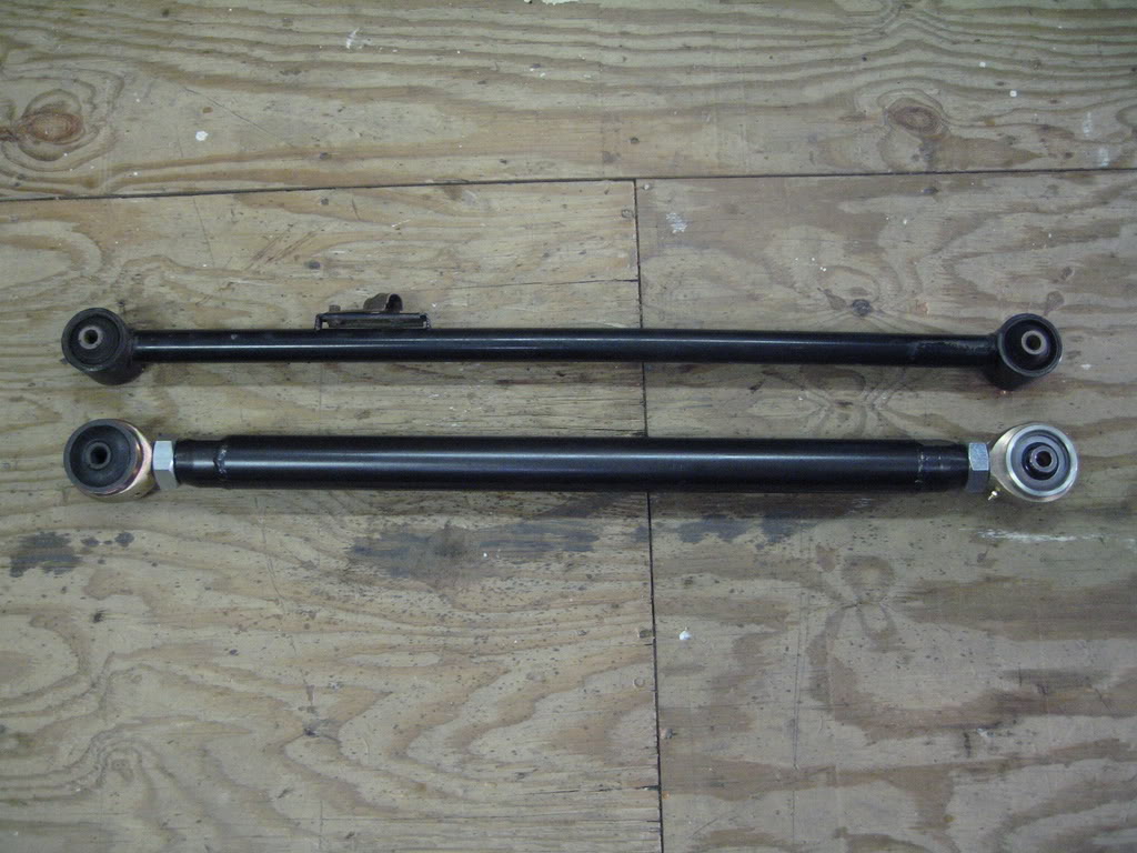

       เปรียบเทียบลิงค์เพลาหลัง(มีสองข้าง ซ้าย-ขวา)ของเดิมจากโรงงาน กับที่โมดิฟายด์ขึ้นมาใหม่ มีขนาดใหญ่กว่าเดิมมาก เพื่อรองรับล้อ 35 นิ้วที่โตขึ้นและป้องกันบิดงอเมื่อกระแทกกับหิน

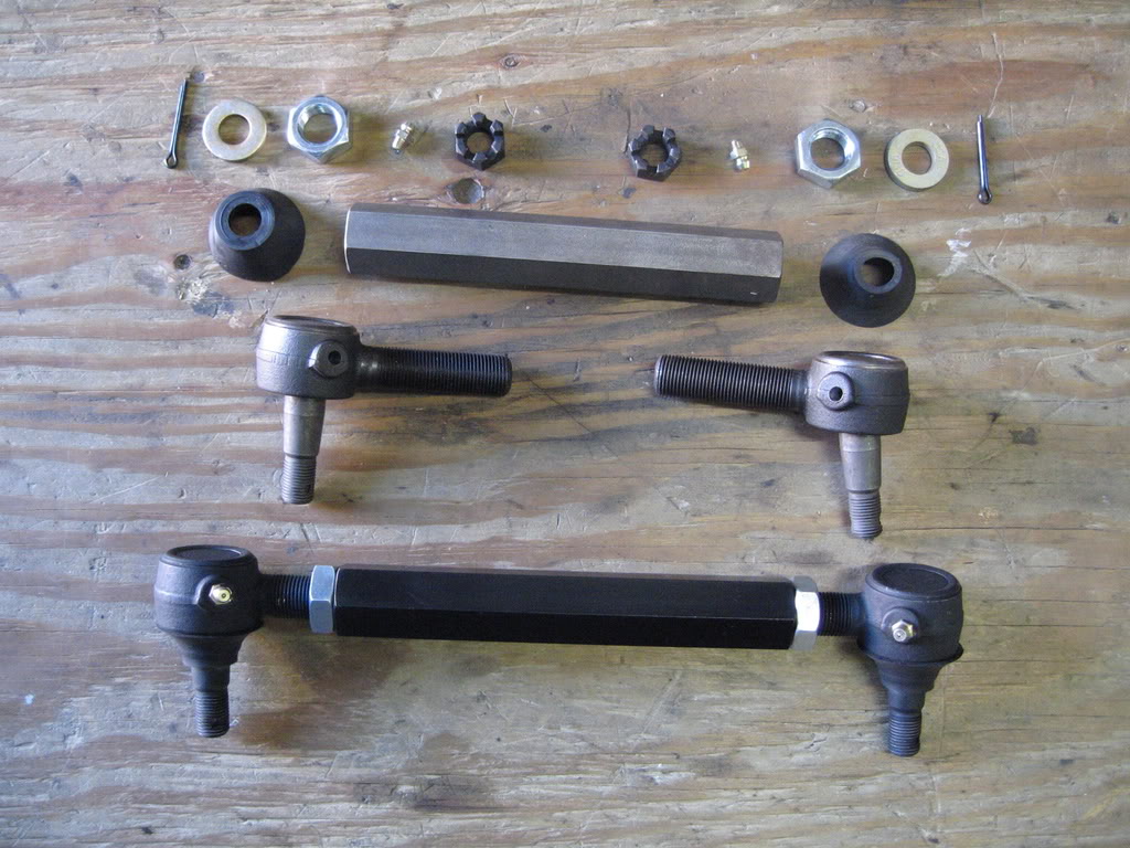

edit แก้ไขคำตอบ   delete ลบคำตอบ 217275
       เป็นชุดลูกหมากันโคลงที่ปรับเปลี่ยนขนาดให้มีหัวลูกหมากขนาดใหญ่ สามารถอัดจาระบีได้ โดยติดตั้งหัวอัด นอกจากนั้นแกนลูกหมากก็ใช้แท่งเหล็กแบบหกเหลี่ยม สามารถใช้ปะแจไขปรับเกลียวตั้งระยะได้
