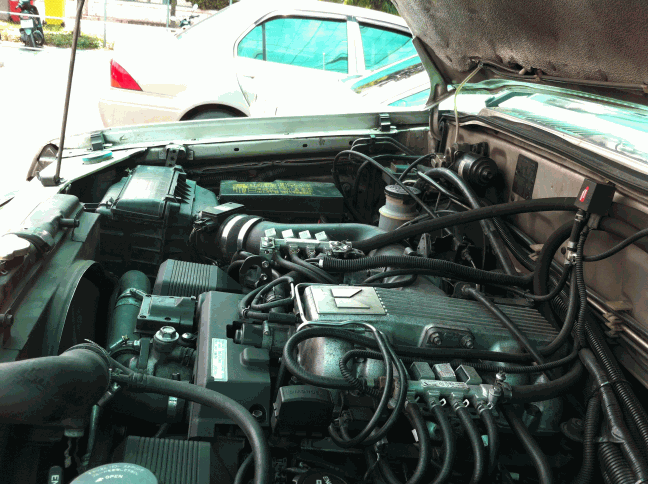

       คือเดือนหน้าว่าจะลงเครื่อง uz เพราะเครื่องเดิมไม่ไหวแล้วครับ
ตอนนี้กินน้ำมากเหลือเกิน ทั้งน้ำมันเครื่อง เคยฮีท 2ครั้ง
และตอนนี้น้ำมันกิน โลละ 3.5บาท เครื่องก็เดินไม่ครบสูบ
ลืมบอกติดแก๊สแล้ว 2ปี ที่สำคัญตอนนี้กดได้ 120 แบบสุดๆ
ถ้ามีพี่ๆทานใดวางไปบ้างแล้วขอความเห็นหน่อยครับ ถ้ามีรูปประกอบยิ่งขอบคุณมากๆครับ
       ตอนนี้กำลังทดสอบสมถนะอยู่ครับ

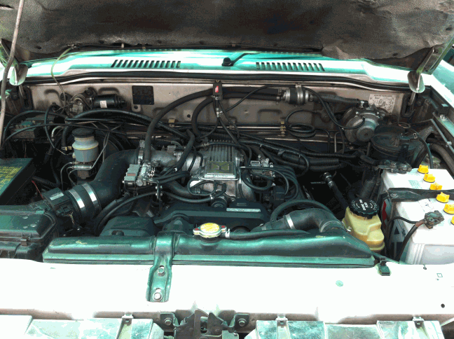

วางเสร็จแล้ว ใช้เวลา 3 อาทิตย์ Trooper ปี96 LS
เครื่อง 1UZ-FE ฝาครอบเต็ม ปลักหนา 3ชั้น ปี96 พัดลมไฮโดริก
เกียร์4WD ผสม 1UZ+สโล 4JX ตำแหน่งแท่นเกียร์เดิม คานเดิม
หม้อน้ำใช้ หม้อ 1J Bo ไฮโดริกรุ่นใบเล็ก
แผงแอร์ใช้ รุ่น D-max commonrail+ไดเอร์
เมื่อ 19ก.พ.-21ที่ผ่านมา ไปตาก ไป-กลับประมาณ 1400กิโล รวมเข้าป่า เติมแก๊ส 2200บาท คราวๆ
แรงบิดในป่าใช้ได้ดี กำลังดี ไม่ตก หลังถนน ทำความเร็วได้ดี ผมไปสามหมื่นทุ่งมาครับ
ผมใช้แก๊สหัวฉีดนะครับ
วันนี้ผมไปจันทบุรี กลับมาจะเอาอัตราสิ้นเปลืองมาบอกนะครับ
รูปไว้ UP ให้ครับ ยังอยู่ในช่วงทดสอบ นะครับ

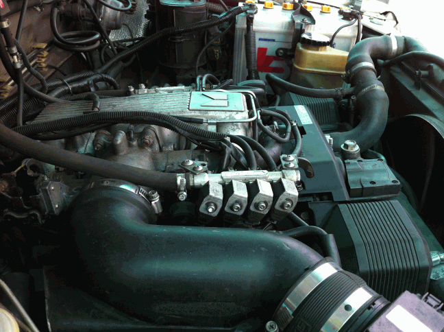

       UZ-FE ใน Trooper ของผมครับ
เกียร์ติดเครื่อง UZ + transfer Trooper + เฟืองท้ายเดิม เคยลองแล้วได้มากกว่า 160 กม / ชม
หม้อน้ำของเดิม + ใช้พัดลมไฮดรอลิก ติดตั้งแก๊สหัวฉีด versus ครับ
