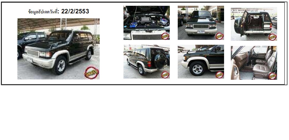

รุ่นนี้เป็นไงบ้างครับ

       พรุ่งนี้จะไปถอยมาแล้ว ตามลิ้งค์ครับ
http://www.one2car.com/CarInfor/cardetails.aspx?caridx=B02100103&row=2
       รบกวนละครับ วิจารย์หน่อย
เป็นไงบ้าง

       link ไม่ไปครับ .... ดูจากภาพที่มาลงแล้วกันนะครับ
1. ดูแล้วเป็น trooper โฉมสอง ตัวแรกคอนโซนเหลี่ยมครับ ประมาณปี 92-95 นะครับ เบาะเดิมรุ่นนี้เป็นผ้า (เห็นหุ้มหนังมาแล้ว) มี option ที่มาด้วยได้แก่โป่งตรงรุ่น กระจกมองมุมหน้า ล้อไม่ใช่ล้อเดิมไม่แน่ใจว่าของอะไร
2. เครื่องเปลี่ยนมาแล้วครับ เครื่องเดิมเป็นเบนซิล ตัวนี้เป็นดีเซล ดูจากฝาครอบเครื่องมองไม่ค่อยชัด เห็นเป็นสีเงินเป็นฝาครอบแบบ aluminium เป็นเครื่อง 4jg2 turbo intercooler ปั้มธรรมดา 3059cc 112 hp (84 kW) at 3600 rpm, and 260 N·m (192 lb·ft) at 2000 rpm ห้องเผาไหม้แบบ swhril room type ......เป็นเครื่อง diesel ที่วางใน trooper อยู่แล้วครับแต่ขายในต่างประเทศ กินน้ำมันประมาณ 8-10 โลลิตรครับ
