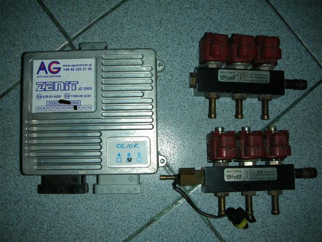

       ขายชุดหัวฉีด ag 6สูบ มือสอง 9000 บาท 0814909830
