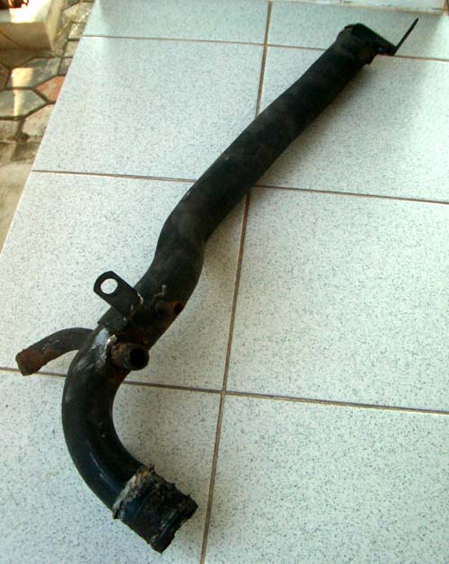

       ของผม..หลังจากเกย์ความร้อน..ไม่นิ่งเป็นเวลายาวนาน...ปัญหาคือแป๊บรั่ว และตันเกือบสนิทครับ
jortrooper จาก จ้อ 58.10.204.28 จันทร์, 12/4/2553 เวลา : 20:41  IP : 58.10.204.28
edit แก้ไขคำตอบ   delete ลบคำตอบ 218558

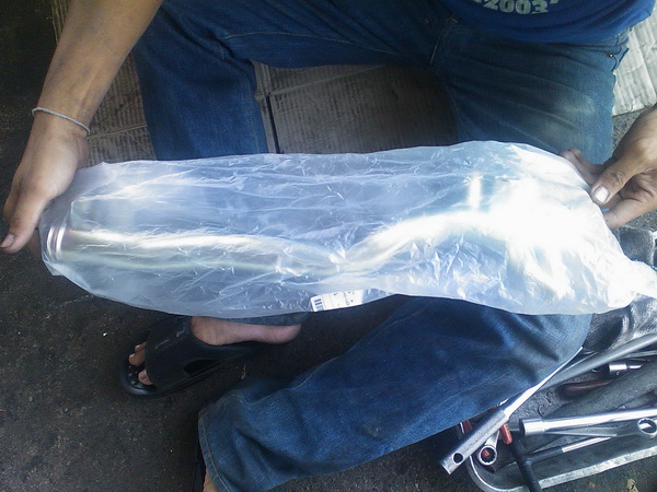

       ตำแหน่งของแป๊บอยู่ที่นี่ครับ....
jortrooper จาก จ้อ 58.10.204.28 จันทร์, 12/4/2553 เวลา : 20:47  IP : 58.10.204.28
edit แก้ไขคำตอบ   delete ลบคำตอบ 218559
       เบิกห้างของใหม่ครับ(ร้านที่ลาดพร้าวเจ้าประจำครับ)...เปลี่ยนแล้วระบบความร้อนปกติทันทีครับ..
แต่ก่อนกว่าเครื่องจะร้อนและเกียร์ทำงานปกติ..วิ่งเกือบสามกิโล..
ตอนนี้วิ่ง 4-500 ม. ระบบเกียร์ก็ทำงานแล้ว...
