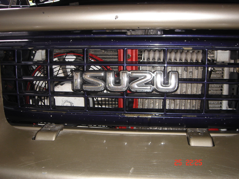

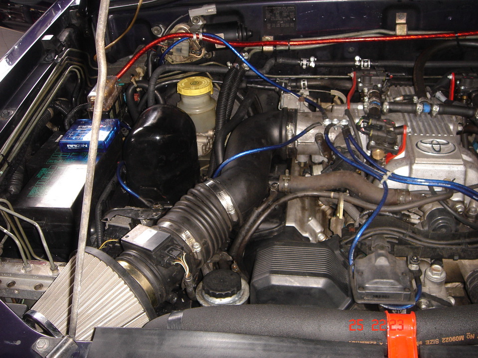

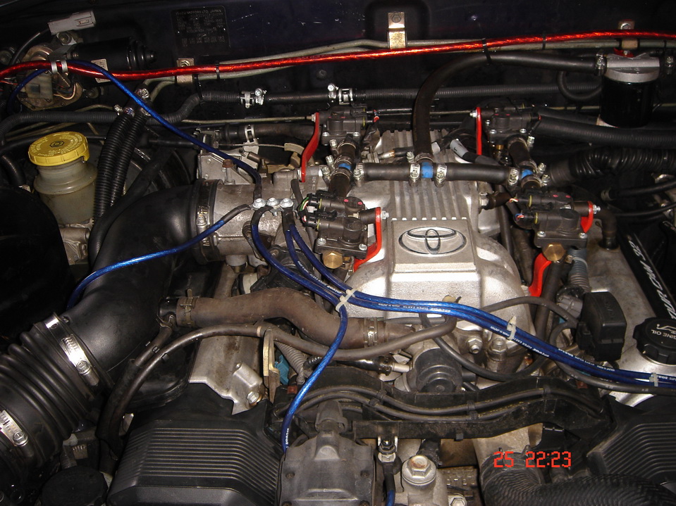

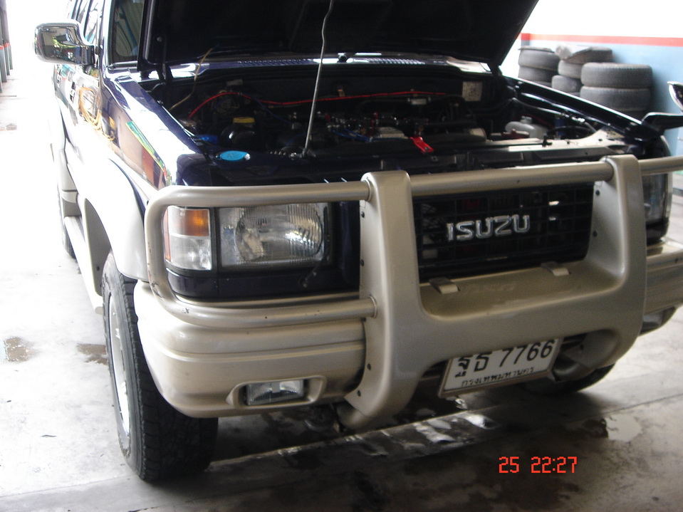

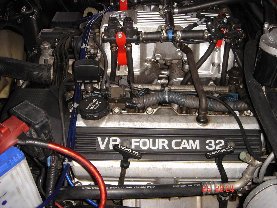

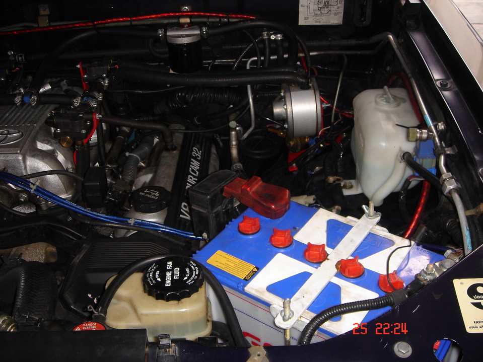

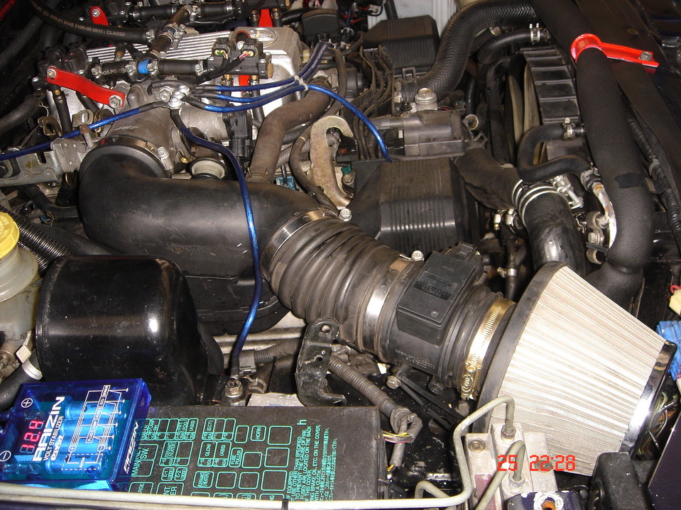

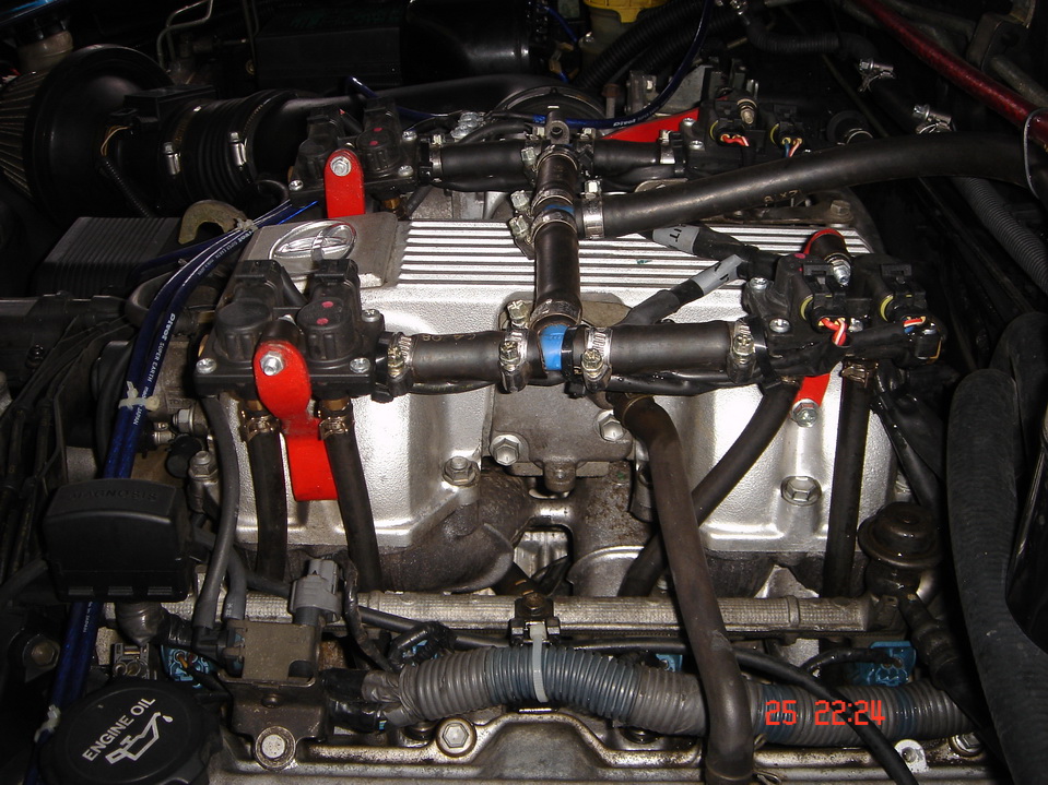

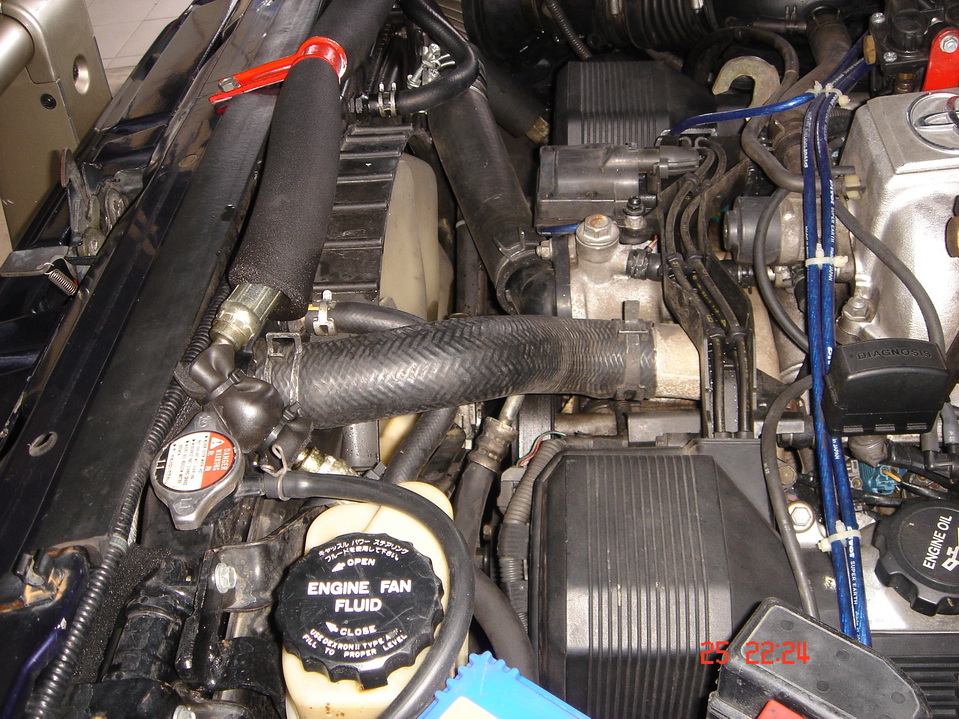

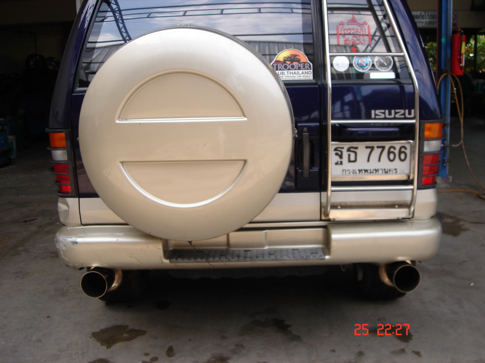

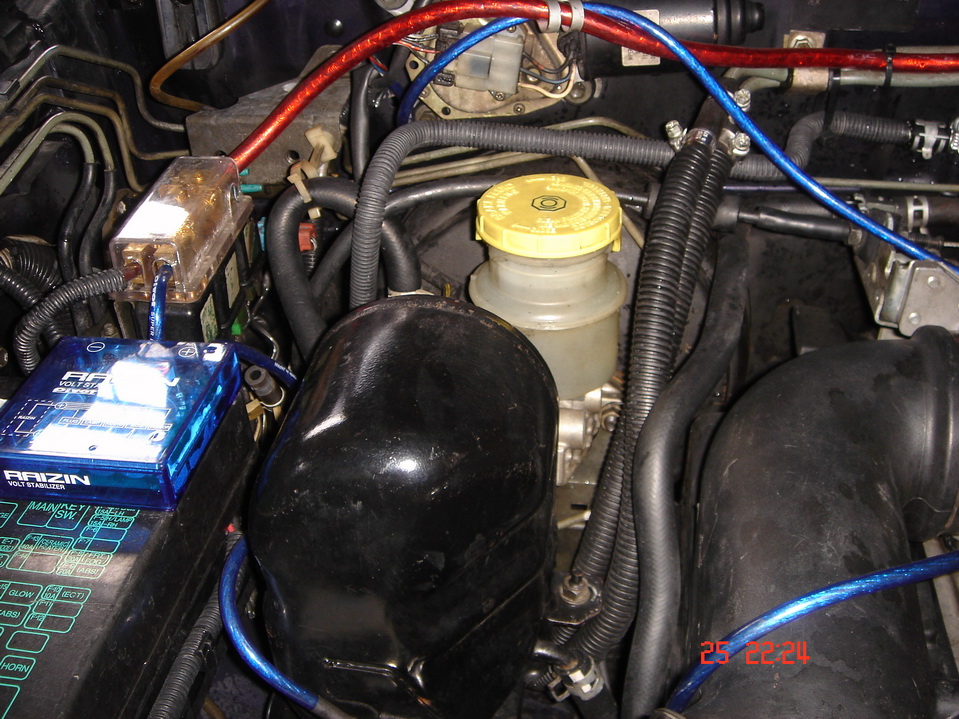

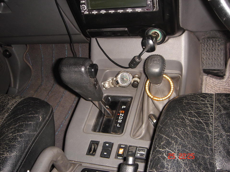

       ผมใช้ Trooper LS วางเครื่องเป็น 1UZ-FE ปี96 (รุ่นฝาครอบ) 280แรงม้า /แรงบิด 41กก./ม. 4AT
ใช้เกียร์ UZ+สโลย์ 4JG ใช้4WD ได้เหมือนเดิม เฟืองท้าย 9:41 เดิม ยาง 245/75 R16

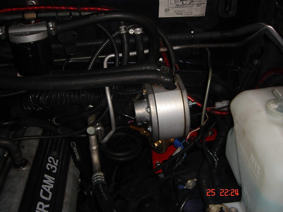

ติดแก๊สหัวฉีด 8สูบ Stefanelli ถัง ใต้ท้อง 2ลูก 36ลิตร+25ลิตร เติมเต็มที่ก็ 51ลิตร
หรือเติม 580 บาท ก็วิ่งได้ 340 โล แบบปกติ ไม่ซิ่ง ไม่เกิน 140กม./ชม.
ความเร็วสูงสุดที่ลองวิ่งดู 180 ก.ม./ได้ gas
อัตราเร่ง ขึ้นเขา เร่งแซงก็ถือว่าใช้ได้ดี ไม่อืด
ตอนนี้ผมใช้ไปได้ประมาณ 10000 โล ยังไม่มีปัญหาครับ
รายละเอียดในการวางเครื่องครับ
ใช้หม้อน้ำ 1JZ+พัดลมไฮโดรลิก
อ่างน้ำมันเครื่อง ใช้อ่างหน้า ตัดแต่งให้หลบเฟืองหน้า แล้วเพิ่มปริมาณน้ำมันเครื่องใช้ 8ลิตรครับ
แผงแอร์เปลี่ยนใหม่ ใช้แผง D-max คอมมอลเลย์(ของเก่าเริ่มผุ)
คานเกียร์ใช้ของเดิม ตำแหน่งได้ ใส่ยางแท่นเกียร์เพิ่ม 2ลูก เพื่อรับแรงบิด
ใส่ oil เพิ่มเพิ่อระบายความร้อน มี oil เกียร์ oil power
ผ้าเบรกเปลี่ยนไปใช้ เนชั่นแนล สีชมพู หน้าหลัง
ไว้ผมจะลงรูปให้นะครับ

       ตอนนี้สมบูรณ์แล้วครับ
dk01 จาก dew 125.27.61.118 พุธ, 28/4/2553 เวลา : 15:20  IP : 125.27.61.118
edit แก้ไขคำตอบ   delete ลบคำตอบ 219510
dk01 จาก dew 125.27.61.118 พุธ, 28/4/2553 เวลา : 15:21  IP : 125.27.61.118
edit แก้ไขคำตอบ   delete ลบคำตอบ 219511
dk01 จาก dew 125.27.61.118 พุธ, 28/4/2553 เวลา : 15:22  IP : 125.27.61.118
edit แก้ไขคำตอบ   delete ลบคำตอบ 219512
edit แก้ไขคำตอบ   delete ลบคำตอบ 219513
dk01 จาก dew 125.27.61.118 พุธ, 28/4/2553 เวลา : 15:23  IP : 125.27.61.118
edit แก้ไขคำตอบ   delete ลบคำตอบ 219514
dk01 จาก dew 125.27.61.118 พุธ, 28/4/2553 เวลา : 15:24  IP : 125.27.61.118
edit แก้ไขคำตอบ   delete ลบคำตอบ 219515
dk01 จาก dew 125.27.61.118 พุธ, 28/4/2553 เวลา : 15:25  IP : 125.27.61.118
edit แก้ไขคำตอบ   delete ลบคำตอบ 219516
edit แก้ไขคำตอบ   delete ลบคำตอบ 219517
dk01 จาก dew 125.27.61.118 พุธ, 28/4/2553 เวลา : 15:27  IP : 125.27.61.118
edit แก้ไขคำตอบ   delete ลบคำตอบ 219518
dk01 จาก dew 125.27.61.118 พุธ, 28/4/2553 เวลา : 15:28  IP : 125.27.61.118
edit แก้ไขคำตอบ   delete ลบคำตอบ 219519
edit แก้ไขคำตอบ   delete ลบคำตอบ 219520
dk01 จาก dew 125.27.61.118 พุธ, 28/4/2553 เวลา : 15:29  IP : 125.27.61.118
edit แก้ไขคำตอบ   delete ลบคำตอบ 219521
dk01 จาก dew 125.27.61.118 พุธ, 28/4/2553 เวลา : 15:30  IP : 125.27.61.118
edit แก้ไขคำตอบ   delete ลบคำตอบ 219522
dk01 จาก dew 125.27.61.118 พุธ, 28/4/2553 เวลา : 15:31  IP : 125.27.61.118
edit แก้ไขคำตอบ   delete ลบคำตอบ 219523

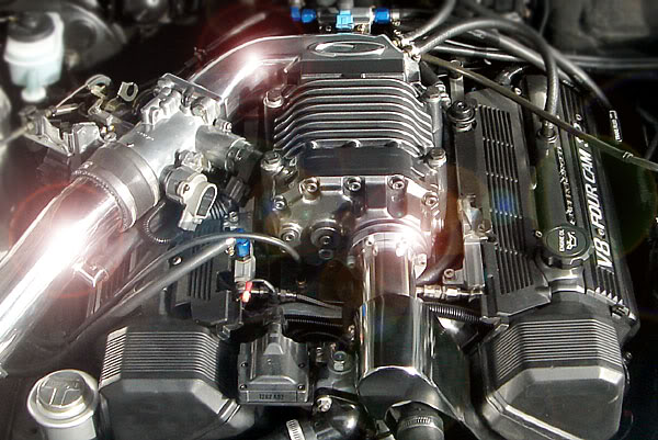

       ผมก็ชอบ 1UZ เสียงมันหวาน ได้ใจดีจริงๆ ยิ่งถ้ามี Supercharger ล่ะก็คงสะใจโคตรเลยล่ะครับ..สมาชิกท่านใดเปลี่ยนแล้ว sหรือมีประสบการณ์กับน้อง uz ช่วยชี้แนะด้วยนะครับ..
