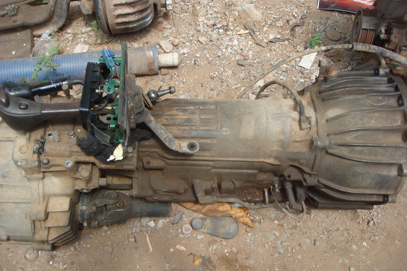

       ผมใช้เครื่อง 3.1 Auto อยากเปลี่ยนเป็นเกียร์ธรรมดาท่านใดพอมีบ้างครับ
       หัวหมูมันเท่ากับพวก 2.8 ไหมครับ
ถ้าใส่กันได้ เซียงกงชลบุรีมีเยอะมาก
ราคาไม่แรงด้วย หมื่นต้นๆเองครับ (เปลี่ยนมา 2 ปีกว่าๆแล้วแต่ไม่น่าจะขึ้นเยอะนะ)

       น้าแลนด์ภูเขียวครับ เคยถามแล้ว 15000ครับ ลองโทรไปเบอร์นี้ครับ เฮียชัย 081-8591971 เชียงกงบางนา

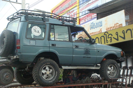

       ขอบคุณน้องเอกหลายเด้อ เดี๋ยวเย็นๆจะลองถามดู ส่วนเจ้าสาวผมเป็น Disco1 Mpi หัวใจ 3.1 พร้อมเกียร์ออโต้ของทรูปเปอร์ครับคุณนัท วิ่งอืดๆไม่ได้ใจยังไงไม่ทราบ ก็เลยอยากเปลี่ยนเป็นธรรมดา มีสูตรแนะนำไหมครับ
แลนด์ภูเขียว จาก แลนด์ภูเขียว 119.63.79.242 พฤหัสบดี, 6/5/2553 เวลา : 14:41  IP : 119.63.79.242
edit แก้ไขคำตอบ   delete ลบคำตอบ 219965
       ผมเคยใช้ Trooper เครื่อง 4JG2 3100 cc Turbo ช่วงต้นมันอืดๆ แต่ปลายก็ไหลดีนะครับ แต่ถ้าแต่งปั๊มหัวฉีดน่าจะแรงขึ้นหรือเปล่าครับ ปกติเครื่องดีเซล ติดเทอร์โบ แต่งปั๊มหัวฉีด อัดโบหนักขึ้น น่าจะแรงขึ้นนะครับ

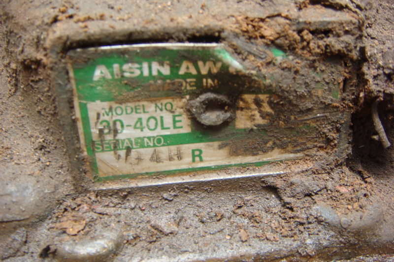

       มีแต่เกียร์ออโต้ครับ a30-43le ชนเครื่อง 5L อยากได้ชุดหัวหมูทรูปเปอร์ครับ
สิเอามาตำกับ 88Hp

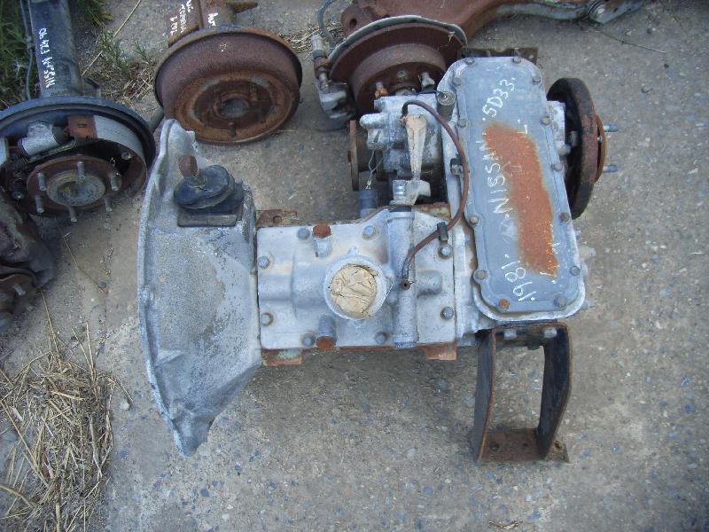

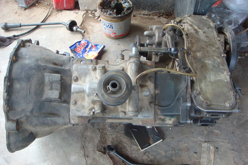

       ตอนนี้ได้อะไหล่ครบแล้วครับ แต่ได้มาไม่ใช่เกียร์อีสุเป็นเกียร์ธรรมดาของ TD42 หน้าหลังออกขวาตรงกับเพลาดิสโก้พอดี แต่ไม่ทราบผลจะออกมาอย่างไร จะลองวิ่งดูแล้วค่อยทดเฟือง ยางอีกต่อไป ขอบคุณคุณnoum หลายครับ

       หัวหมูมากับเกียร์เลยครับ เพราะ TD42 ที่ได้มาเจ้าของเดิมชนกับอีสุอยู่แล้วแปลงนิดหน่อยครับ มีอะไรแนะนำด้วยครับ

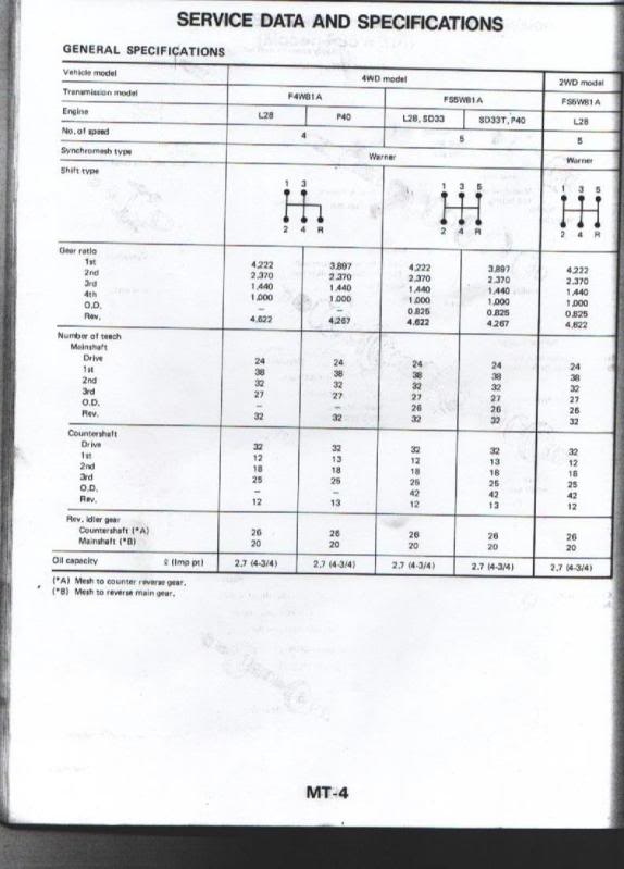

       พอทราบไหมครับเกียร์ตัวนี้ทดที่เกียร์ 1 ประมาณเท่าไหร่ ผมลองหมุนดู 1/4.1

       http://www.japanautoteile.de/parts/autoparts/Schaltgetriebe-4WD-5-Gang-p-146121.html
น่าจะมาจาก G60 K160 จะหาดูก่อนครับ

       รายละเอียดเกียร์ มาจาก RD28 (2.8) กับ SD33 (3.3)

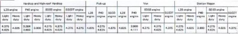

       เป็นเกียร์ 4 สปีดใช่มั้ยครับ แนบรายละเอียดเฟืองท้ายมาให้ ครับ

       อืมลืมสังเกตท่อนกลาง เป็นช่องเกียร์ 5
ถ้า 4 เกียร์ น่าจะเป็นรุ่นนี้
zchira จาก noum 183.89.203.44 จันทร์, 24/5/2553 เวลา : 00:15  IP : 183.89.203.44
edit แก้ไขคำตอบ   delete ลบคำตอบ 220275
       5 เกียร์ครับ ส่วนออโตมารับไปเลี้ยงหน่อยครับ
