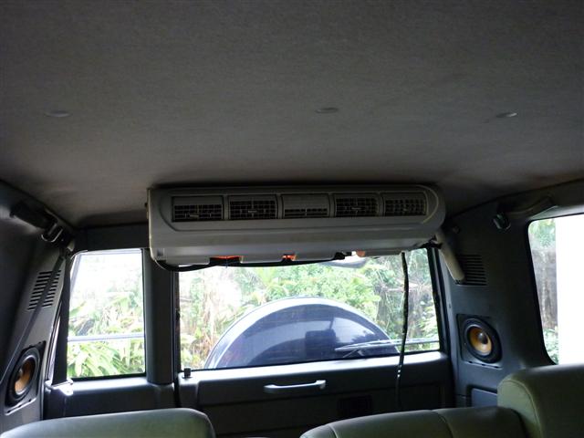

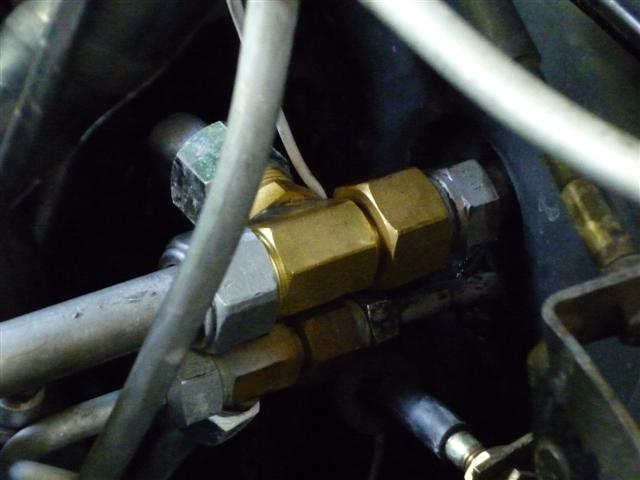

       ลองทำแอร์หลังแบบแขวนมาใช้งานเพิ่มช่วยกระจายความเย็นของรถ
       อยากให้เย็นทั่วรถ จึงไปปรึกษาช่างแอร์และศึกษาข้อมูลในบอร์ดทรูเปอร์ มีการติดแอร์แขวนด้านหลังตามขนาด จึงตัดสินใจไปซื้อตู้แอร์แขวนแกะกล่องของใหม่เลย 4,500 บาท นำมาให้ช่างประกอบ(ขนาดค่อนข้างใหญ่ เป็นรุ่นมินิบัส หนาประมาณ15cm แบบบางก็มีแต่ลมออกน้อยกว่า) รวมอุปกรณ์แอร์ของช่างเพิ่มเติม เช่นวาลว์แอร์,ท่อจากหน้าไปถึงหลัง,น้ำยา และอุปกรณ์ รวมค่าแรง ทั้งหมดเพิ่มอีก 8,500 จบงาน
anansain จาก anansain 118.173.135.18 พุธ, 5/5/2553 เวลา : 19:20  IP : 118.173.135.18
edit แก้ไขคำตอบ   delete ลบคำตอบ 219917
       ใช้เวลาทำประมาณ 3 วันครึ่ง มีการเพิ่มคานแผ่นเหล็กหนาเสริมเข้าใต้แผ่นหลังคารถ ลงกับจุดยึดของตัวรถตำแหน่งมือจับด้านหลังทั้งสองข้าง เดินท่อแยกน้ำยา เช็ตความสมดุลหน้าหลังแบบรถตู้

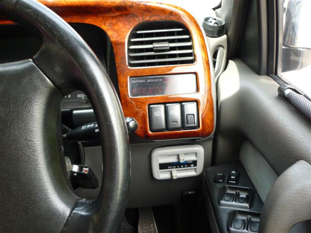

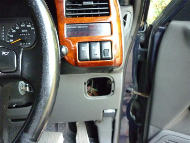

       สวิทยควบคุมชุดแอร์หลังแยกส่วนจากด้านหน้า ของเดิมสายสั้นประมาณเมตรเดียว เลยต่อสายควบคุมมาอยู่ด้านหน้าที่คนขับรถ หาตำแหน่งที่เหมาะสม น่าจะใช้งานตรงนี้ได้

       และแล้วก็เสร็จงานชุดตัววบคุมแอร์หลัง

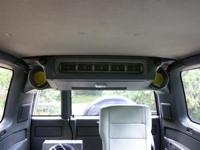

       ผลลัพธ์ ช่างวัดอุณหภูมิความเย็นทั้งหน้าและหลังจากหน้าช่องพัดลม ใกล้เคียงกัน ทำได้เกือบ0องศา โดยได้แรงลมแอร์จากด้านหลังถึงคนขับเย็นชุ่มต้นคอ ตอนนี้เลยไปเก็บงานปิดกล่องด้านข้างตู้แอร์จากร้านทำเครื่องเสียงต่อ

       เครื่องยนต์เดินปกติเหมือนทั่วไปครับเมื่อเปิดแอร์พร้อมกันหน้า,หลัง โดยความเย็นจะเย็นเร็วขึ้น รถผมเป็นฟิลม์ใสทั่วไปทั้งคัน ช่วงเที่ยงช่วงบ่ายไม่มีปัญหา จนบางครั้งหลังฝนตกช่วงเย็น กระจกหน้าเป็นฝ้า ต้องปิดแอร์หลัง
ส่วนร้านซื้ออุปกรณ์แอร์ ผมไปซื้อที่ร้าน หจก.นิวกี่ หาดใหญ่(ใกล้กับห้างคาร์ฟรู) ร้านนี้ขายเฉพาะอุปกรณ์แอร์อย่างเดียว แล้วนำมาให้ช่างประกอบที่ จ.ตรัง

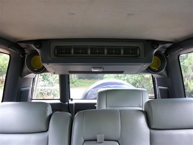

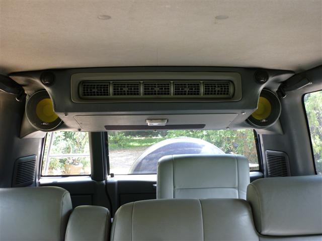

       เสร็จแล้วครับ

       เก้าอี้ตัวเล็กด้านหลังทั้ง2 ตัว สามารถเก็บแขวนได้ปกติ
