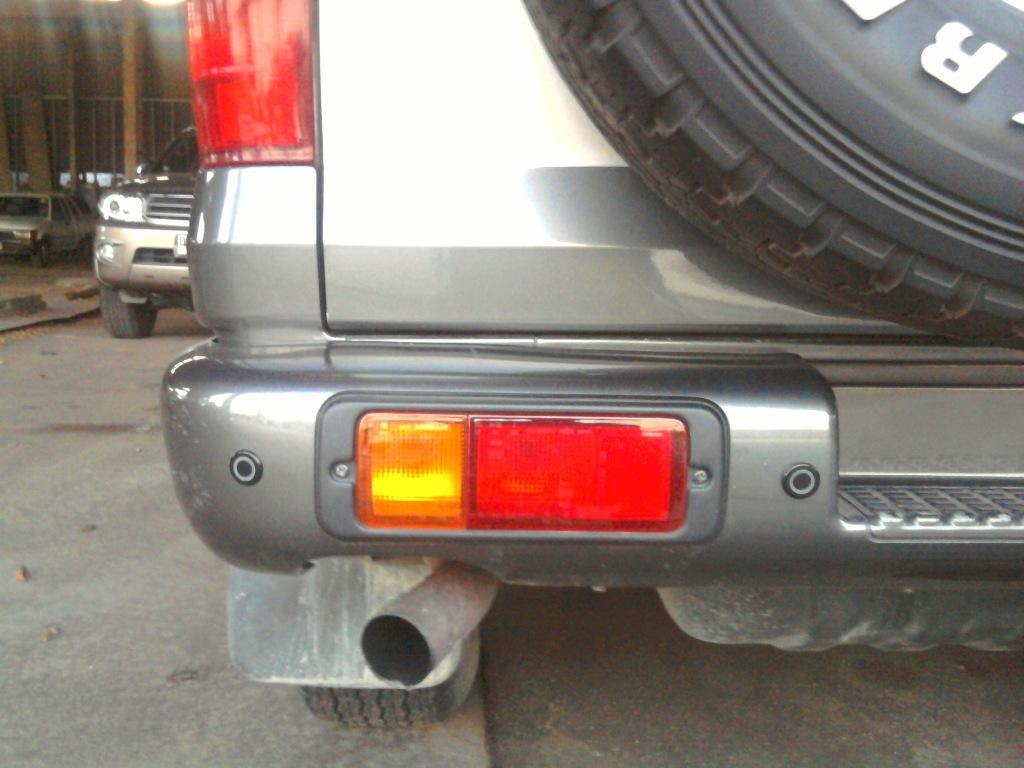

       ผมติดกันชนหลังเลยครับ ใช้ได้ ยังไม่มีปัญหา
ซื้อจากวรจักร มาติดเอง ครับ
เดี่ยวถ่ายรูปมาให้ดูครับ

       ผมติดมา 2 ปีแล้ว แบบ Sensor 2 จุด ซ้ายขวาข้างละ 1 ตัว ติดตั้งเอง ง่ายๆ เพราะเขามีอุปกรณ์ให้พร้อมประสิทธิภาพดี เตือนจอด ประมาณ 40 cm. ดูจากจอ และลองใช้เทปวัดระยะดู ก็ OK ครับ
ราคาตอนนั้นไม่ถึง 2,000 บาท รีบซื้อมาติดเลย ไม่ต้องหากระจกหลังติดให้เกะกะ

hassan จาก TCT435 124.120.114.230 จันทร์, 24/5/2553 เวลา : 23:36  IP : 124.120.114.230
edit แก้ไขคำตอบ   delete ลบคำตอบ 220306
       รูปครับ
ค่าอุปกรณ์ 1200 ค่าแรงไม่คิดครับ
