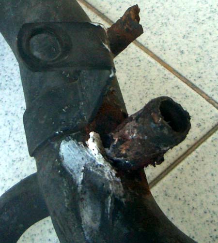

       จุดที่รั่วและตรวจหาพบยาก ก็มี...
1.ที่ท่อยางที่ต่อกับท่อเหล็กตัว Yท้ายเครื่อง ที่ต่อไปยัง Heater
2.ที่ท่อด้านบนของหม้อน้ำ ที่ต่อเข้ากับท่อยาง มันแตกร้าว น้ำจะออกเป็นละอองไอ

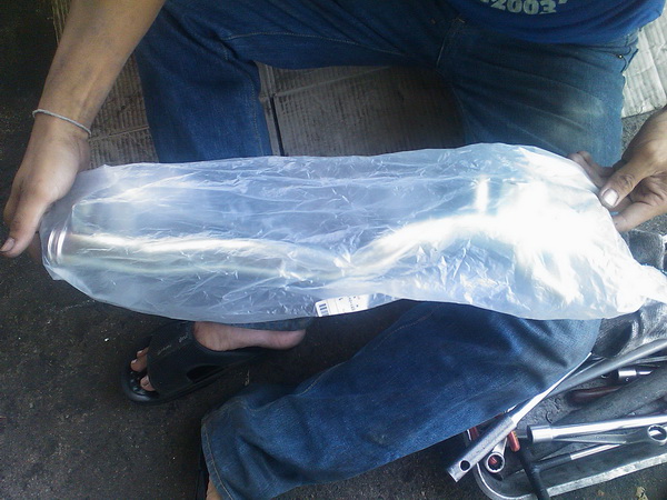

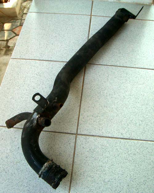

       ผมเคยเป็นครับ...ตอนนี้หายแล้ว...ของผมแป๊บรั่วครับ..เปลี่ยนแป๊บเส้นนึงและจุกๆจิกนิดหน่อย...จบครับ...

       เห็นตรงสนิมมั๊ยครับ...จอดอาจะไม่เห็น..เพราะว่ามันร้อนแล้วระเหยออกไป

       ตัวใหม่เบิกศูนย์ครับ....ร้านจีพี.....ใช้กันไปอีกยาวครับ....

       ขอบคุณเฮียตี๋ครับ
อยากทราบ Part number ของท่อครับ พี่จ้อ
