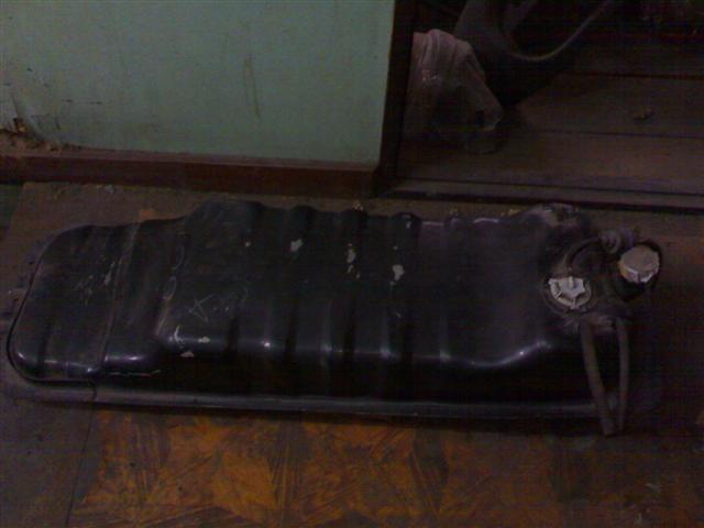

       ถังน้ำมันcameoครับ แต่ไม่แน่ใจว่าจะพบเบียดกับถังแก๊สหรือเปล่า เลยถ่ายรูปมาให้ดูครับ

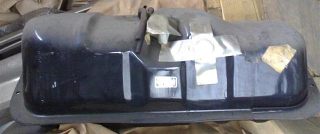

       ถังใบนี้ของ4ประตูครับจะสั่นกว่าหน่อยครับ

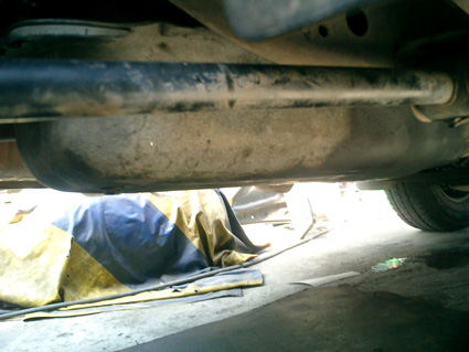

       คุณgoldy
ข้อมูลครับผมได้ย้ายถังแก็ส75ลิตรลงไว้ใต้แทนที่ถังน้ำมันเดิมแล้ว วิ่งได้300กม./1ถัง
โดยให้คุณเจตน์ติดตั้งถังน้ำมันใหม่ไว้ใต้ท้องด้านขวาเข้ารูปได้เนียนๆได้ความจุน้ำมัน65ลิตร
ข้อดีได้คืนพื้นที่นั่งเบาะสามกลับคืนสะบายๆใช้มาครึงปีแล้วครับความรู้สึกดีมากครับ ถ้ามีproject

คิดว่าจะซื้อถังน้ำมันมาให้ช่างแถวบ้านย้ายให้ แบบในรูป
แต่ถ้าเห็นว่าตำแหน่งถังมันต่ำเกินไป ผมคงต้องเปลี่ยนใจเสียแล้ว
ตจว.ช่างเก่งก็หายากซะด้วย
