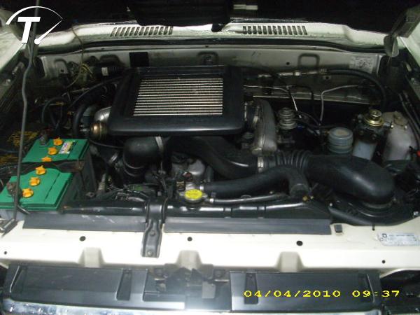

       รูปห้องเครื่องครับ รบกวนพี่ๆช่วยแนะนำด้วยนะครับ ผมอยากได้เป็นสมาชิกทรูเปอร์คลับด้วยคนครับ
หรือถ้ามีรุ่นไหนที่น่าสนใจกว่าก็ช่วยแนะนำด้วยนะครับ ส่วนตัวผมอยากได้เครื่องดีเซลน่ะครับเนื่องจากคิดว่าแรงบิดน่าจะเหมาะกับรถประเภทนี้

       เป็น3.1 เครื่อง 4jg2 ครับ รถดีเซลแท้ไม่มีครูสคอนโทรลครับ นอกนั้นต้องถามคนเล่นดีเซลครับ

       คันนี้น่าจะเป็นเบนซิลแล้วมาเปลี่ยนเป็นดีเซลภายหลังครับ
เครื่องเป็นเครื่องดีเซล isuzu 4jg2 ปั้มไฟฟ้า เป็นเครื่องที่วางใน trooper รุ่นนี้อยู่แล้วครับ เครื่องตัวนี้ไม่ค่อยมีปัญหาครับสามารถใช้น้ำมันทั้งดีเซลและไบโอดีเซล b5 ได้ครับ ขับในเมืองตกประมาณ 7-8 กิโลลิตรครับ นอกเมือง 9-10 กิโลลิตรครับ
เครื่องดีเซลไม่ค่อยจุกจิกครับ อะไหล่หาไม่ยาก ข้อเสียก็คือกินน้ำมันกว่าเบนซิลติดแก๊สพอสมควรครับ (ดีเซลกินประมาณกิโลละ 3.5 บาทต่อกิโลเมตร เบนซิลแก๊สกินประมาณ 2 บาทต่อกิโลเมตรครับ) ลองพิจารณาดูครับ
