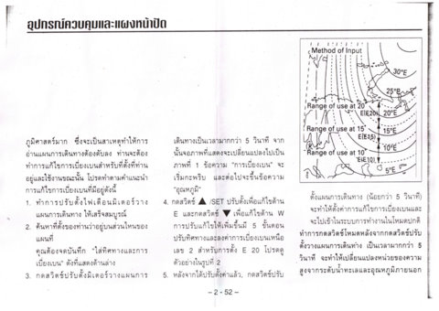

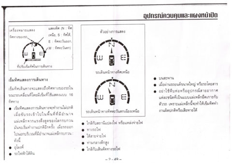

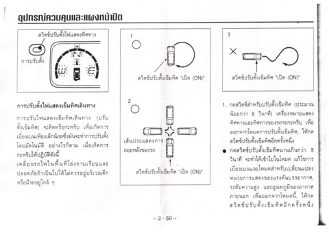

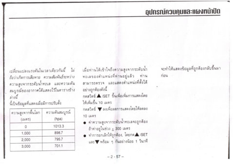

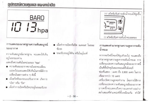

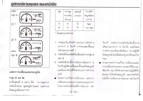

คู่มือการใช้ LandMeter
pong052
จาก pongtct052
IP:124.121.134.74
พุธที่ , 1/9/2553
เวลา : 19:52
       ต้องขอโทษคุณหนุ่ยด้วย ให้มานานแล้วแต่ไม่รู้ไปเก็บไว้ไหน วันนี้เก็บของก็เลยเจอครับ ท่านใดสนใจเชิญชมได้ครับ
       เริ่มที่นี้เลยครับ
