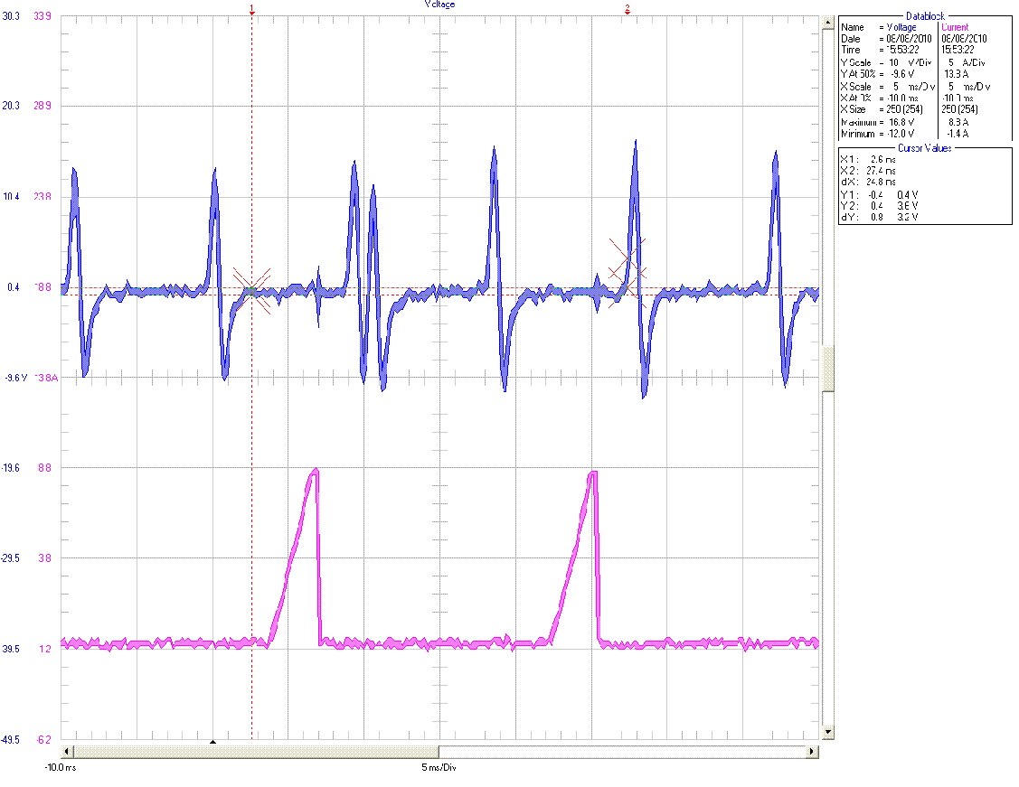

monthian จาก MON RY 203.121.137.66 อาทิตย์, 12/9/2553 เวลา : 10:02  IP : 203.121.137.66
edit แก้ไขคำตอบ   delete ลบคำตอบ 222377
       คุณ Mon ระยองลองตรวจสอบบนชุดฐาน Coil จุดระเบิดว่ามีสํญญาณ Crank Shaft หรือไม่ (ปลั๊กเล็กที่สุดทางซ้ายสุดของฐานคอล์ย) ลองใ Scope จับดูนะครับ ถ้าสงสัยก็โทรมาคุยได้นะครับที่ 0818098674
samranc จาก samranch 203.146.11.2 จันทร์, 13/9/2553 เวลา : 08:57  IP : 203.146.11.2
edit แก้ไขคำตอบ   delete ลบคำตอบ 222381
       รูปสัญญาณ CPS (Crank Shaft Position Sensor)
