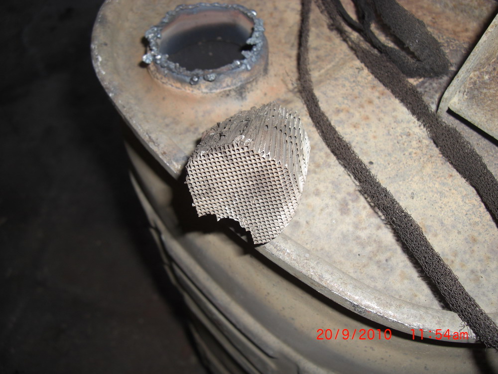

       วันก่อนเอารถไปเปลี่ยนซีลและลูกปืนเฟืองท้ายที่อู่เฮียสมเกียรติ พอเสร็จเฮียเอารถไปลองแล้วให้ความเห็นว่ามันอั้นๆพิกล สงสัยท่อไอเสียมันตัน ก้มดูเห็นหม้อพักไอเสียมีรอยผุ เมื่อวานเลยเอารถไปเปลี่ยนหม้อพัก พอช่างตัดเอาหม้อพักออกมาแล้วลองเทพบเศษก้อนดินคล้ายๆก้อนดินในจอมปลวก เมื่อส่องดูในท่อเห็นเศษอุดเต็มเกือบครึ่งท่อ ล้วงออกมายังพบเศษโลหะคล้ายมุ้งลวดอีก 2 ขด ให้ช่างถอดนางแมว(CATALYTIC CONVERTER)ออกมาดู ปรากฏว่ากลวงโบ๋เลย ไม่มีอะไรเหลือข้างใน(นึกว่าโดนขโมยเอาplatimumข้างในไปขาย) มิน่าเล่าเพราะ CERAMIC ใน CATมันเสื่อมแตกไปอุดท่อไอเสืยจึงวิ่งไม่มีแรง ออกจากร้านวิ่งลื่นปึ๊ดๆ คันเร่งเบาติดเท้า เล่ามาเผื่อว่าเพื่อนๆมีอาการเช่นว่าจะได้ลองว่ามีสาเหตุเหมือนกันไหม
       ซ้ายมือคือเศษCERAMICในCATที่หลุดออกมา ส่วนขวามือเข้าใจว่าเป็นลวดทองขาว(PLATIMUN)

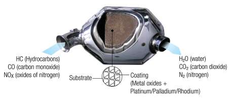

       สงสัยไม่หายว่าที่ส่วนไหนของ CAT ที่มีค่า คนถึงรับซื้อ เลยไปค้นในwebพบว่าไอ้ที่เป็นรังผึ้งหรือรังปลวกที่เป็น CERAMIC มันมีค่าเพราะเคลือบด้วยโลหะมีค่าเช่น platimun,palladium,rhodrium แต่เสียใจเพราะทิ้งไปแล้วคิดว่ามุ้งลวดข้างเป็นplatimunอุตส่าห์เก็บไว้อย่างดี ที่แท้อยู่ในCERAMIC ใครไปเปลี่ยนcatเก็บไอ้เศษๆceramic ให้ดี
