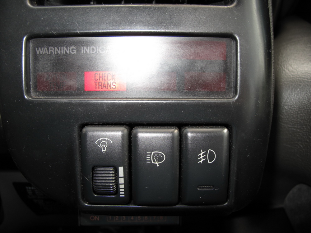

       ขึ้นว่าเช็คอะไรสักอย่างจำไม่ได้ครับ แล้วทำให้วิ่งไม่ออกออกตัวเกียร์d รอบไป3000แล้วยังไม่ถึงเลข20เลยครับ แต่พอดับเครื่องไฟไม่กระพริบ กับวิ่งได้ปกติครับ แบบนี้อาการหนักแค่ไหนครับช่วยหน่อยนะครับ
       Check trans. มีอาการเดียวกัน เนื่องจากผมถอดปีกเสื้อมาล้าง ทำให้สวิทช์ตัวข้างหลังปีกผีเสื้อมันเสียครับ (เรียกไม่ถูก แต่ไม่ใช่มอเตอร์เดินเบา) พอเปลี่ยนหายครับ
Klonghok จาก FOUR 61.91.119.34 พุธ, 29/9/2553 เวลา : 17:19  IP : 61.91.119.34
edit แก้ไขคำตอบ   delete ลบคำตอบ 222972
       เป็นอาการที่ระบบตรวจพบ ความผิดปกติของโซลินอยด์วาล์วบางตัวในชุดเกียร์อัตโนมัติครับ ทำให้รถเกิดอาการวิ่งไม่ออกเนื่องจากระบบสั่งให้เข้าสู่ safe mode เพื่อป้องกันความเสียหายที่อาจจะเกิดขึ้นกับระบบเกียร์ครับ
วิธีแก้ไขคือตรวจเปลี่ยนชุดโซลินอยด์วาล์วครับ(อาจจะเป็นตัวโซลินอยด์วาล์วตัวหนึ่งตัวไดก็ได้ใน3ตัวครับ) พร้อมเปลี่ยนน้ำมันเกียร์+ไส้กรองเกียร์+ประเก็นอ่างเกียร์ไปพร้อมๆกันเลยถ้ายังไม่เคยดูแลในส่วนนี้ครับ

รถผมก็เป็นครับ แต่รถผม ไฟ CHECK TRANS จะกระพริบเมื่อวิ่งด้วยน้ำมัน
แต่ถ้าวิ่งด้วยแก็สจะไม่เป็นครับ วิ่งได้ฉลุยเลยครับ
ยังหาสาเหตุไม่ได้ครับ กลุ้มใจเหมือนกันครับ อยากให้วิ่งได้ทั้ง 2 ระบบ
เวลาเที่ยว ตจว.จะได้สบายใจกว่าเดิม
อาการ
ถ้าเปลี่ยนเป็นวิ่งน้ำมัน บางที(ส่วนใหญ่) ประมาณจังหวะเกียร์ 2 ไป 3 หรือวิ่งด้วย
เกียร์สูงแล้ว พอผ่อนคันเร่งลงมา ไฟ CHECK TRANSจะขึ้นกระพริบครับ
ต้องดับเครื่องแล้วสตาร์ทใหม่ กดคันเร่ง เร่งรอบเพื่อรีบเปลี่ยนเป็นแก็สเอาน่ะครับ

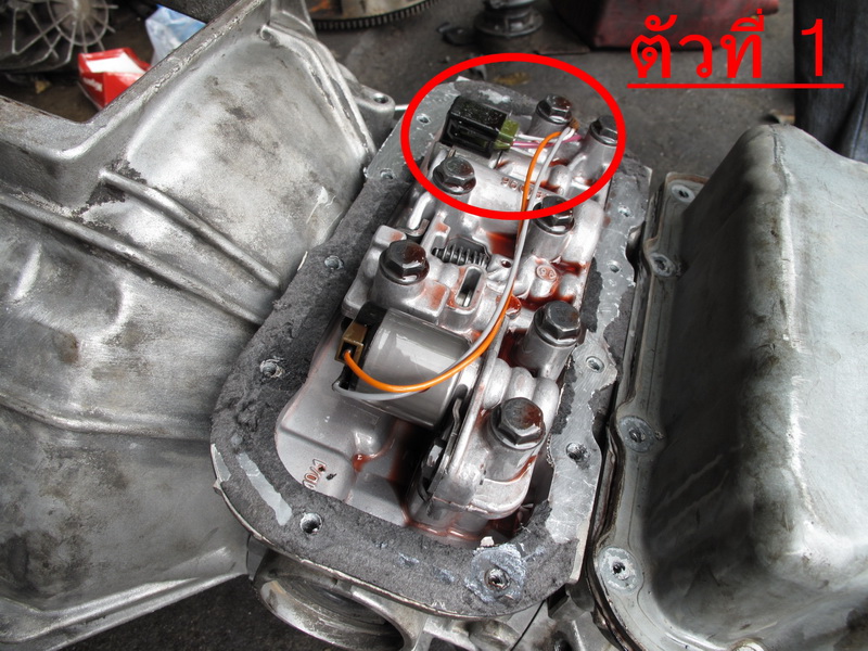

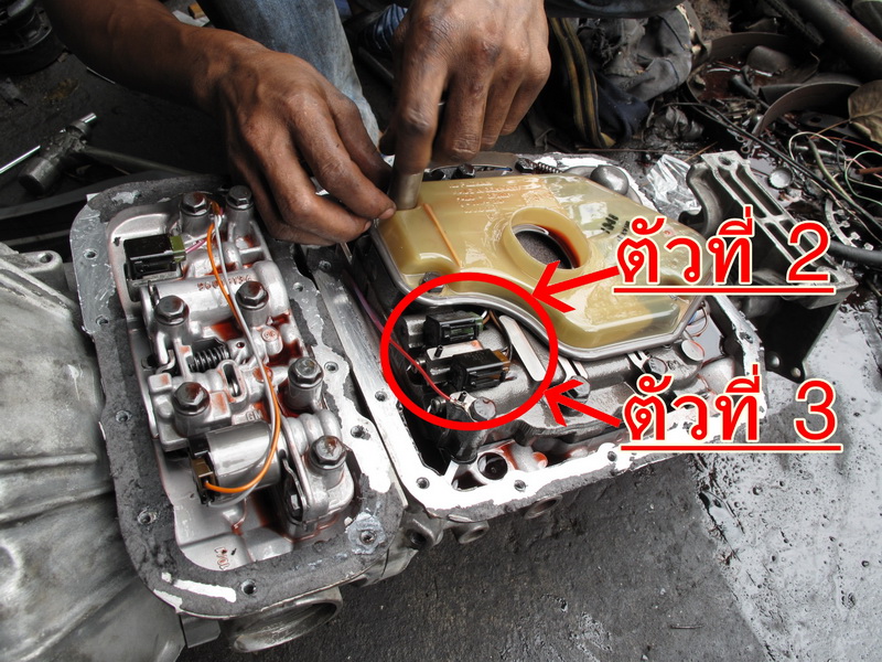

       มีข้อแนะนำนิดหน่อยว่า ควรตรวจข้อต่อหัวปลั๊กของชุดสายไฟเกียร์ด้วยครับ มีหลวม กรอบ แตก หัก บางส่วนหรือไม่ ถ้าให้ดีน่าใช้เคเบิลไทร์รัดไว้
ถ้าสนใจเรื่องเปลี่ยนโซลินอยด์ เพื่อนๆเราในคลับมีของเก่าสภาพดีให้ยืมเอาไปทดลองดูก่อนก็ได้ครับลองติดต่อมาละกัน

       สวัสดีครับ
ขอบคุณสำหรับรูปภาพด้วยนะครับ พี่ Pok
ตอนนี้ได้แต่ภาวนาว่า อย่าให้เป็นที่โซลินอยส์ในตัวเกียร์เลย เพี้ยง !! เพราะจะเพิ่งยกเกียร์ไป
(แต่ไม่ได้เปลี่ยน ตังค์หมดครับ) ไม่ทราบว่าโซลินอยส์ 3 ตัวนี้ ราคาประมาณเท่าไหร่ พอทราบไหมครับ?
ถ้าต้องยกลงมาอีก คิดแล้วก็เหนื่อยใจ(แทนช่างด้วย)ครับ คงจะเป็นอันตรายต่องบในกระเป๋าผมอีก ฮือ ฮือ
แค่ที่ผมเพิ่งได้รถมา แต่ต้องยกเกียร์เสียแล้วนั่น แม่บ้านก็บ่นจะแย่แล้วล่ะครับ อันนี้ประเด็นสำคัญที่ซู้ด~
(แต่จริงๆ ผมก็ดีใจที่ได้แก้ปัญหาไปอีกเปลาะล่ะครับ เพราะเป็นรถตัวเองแล้ว อยากให้รถออกมาดีซู่ซ่า สมที่ตั้งใจ)

       ราคาโซลินอยส์ตัวละประมาณ 2,000บาท+ - แล้วแต่แหล่งที่ได้มาครับ
เข้าใจผิดไปใหญ่แล้วครับ การเปลี่ยนโซลินอยส์ทั้ง 3ตัวไม่ใช่เรื่องใหญ่และไม่ต้องยกชุดเกียร์ลงมานะครับ วิธีคือเปิดอ่างเกียร์ทั้งสองอ่าง ก็จัดการได้แล้ว อะไหล่สิ้นเปลืองที่ต้องใช้คือ ประเก็นอ่างเกียร์+น้ำมันเกียร์ ครับ
