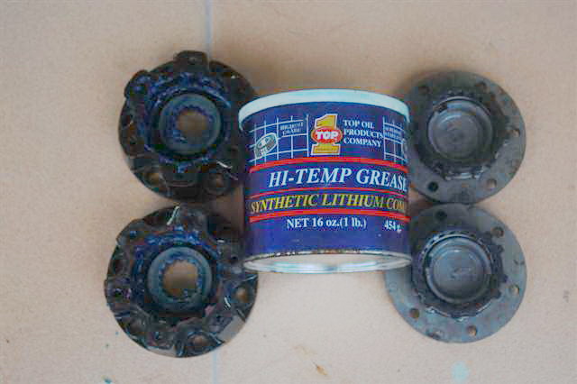

ข้อดีครับ ตัวนี้เขาเรียกฮัป จะทำงาน 2 จังหวะคือ free กับ lock ถ้าปรับมาที่ free ล้อ
หน้าจะจากออกจากเพลาข้าง เพลาก็จะไม่หมุนตามล้อ รถก็เบาขึ้นประหยัดน้ำมัน ยาง
หุ้มเพลาตัวในและตัวนอกก็ได้พักไม่ขาดง่าย ถ้าปรับมาที่ lock ก็เหมือนกับตอนที่ไม่
ได้ติดฮัปคือเพลาจะหมุนตามล้อตลอดเวลา จะใช้ตอนต้องการขับสี่ แต่ถ้าลืมปรับมา
ที่ free ก็ไม่มีผลเสียอะไร ถ้าปรับ free นาน ๆ ก็ต้องปรับ lock บ้าง จารบีจะได้คลาย
ตัว ใช้แล้วดีแน่ครับ
ข้อเสียก็มีครับ คือเสียตังค์ไปซื้อมาใส่ เสียเวลาลงรถไปปรับ

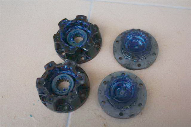

แต่ที่แน่ๆ เสียเหล้าให้คนไปหา ล้างใส่จารบี พ่นสีให้เรียบร้อยครับ
       ใส่จารบี TOP 1

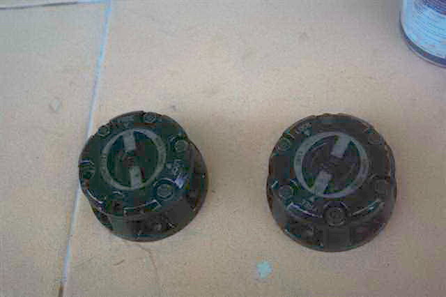

       ประกอบ แล้ว มีแต่นะครับ

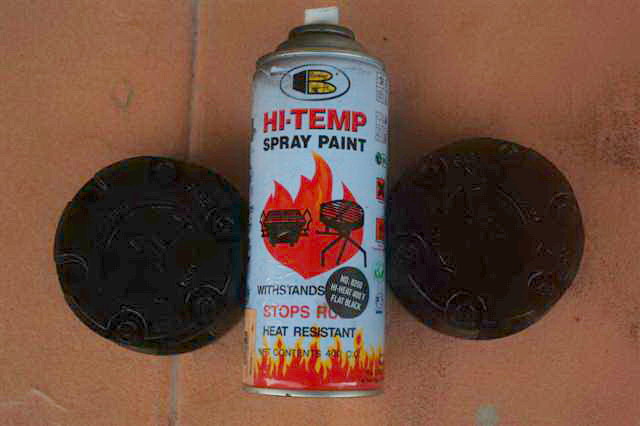

       พ่นสีทนความร้อนครับ ส่วนค่าใช้จ่าย ค่าเดินทาง ,ค่าสินค้า ,ค่าล้าง+โซล่า ,ค่าจารบี , ค่าสี , ค่าแรง และค่าเหล้า

       ถ้าประกอบแล้วคงต้องเสียเวลารื้อออกมาใหม่ครับ การใส่จารบีที่ฟรีล็อคให้ทาแค่บางๆ เอาแค่กันสนิมกับหล่อลื่นนิดหน่อยก็พอ การใส่จารบีโดยการพอกหนาเกินไปจะใส่ล็อคได้ แต่ปลดฟรีไม่ออก เพราะจารบีจะดูดตัวล็อคและเกิดสภาวะเหมือนกับแวคคัมดูดไว้ แรงของสปริงไม่พอคันตัวล็อคให้จากได้ ผลคือไม่ยอมทำงาน
