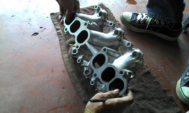

       นำรูปมาให้ดูครับ
bordintoon จาก โก้ Dr.toon TCT608 117.47.185.147 พฤหัสบดี, 11/11/2553 เวลา : 09:02  IP : 117.47.185.147

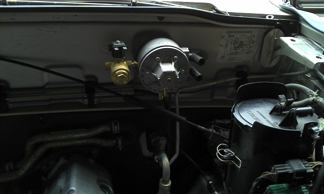

       อีกรูปครับ
bordintoon จาก โก้ Dr.toon TCT608 117.47.185.147 พฤหัสบดี, 11/11/2553 เวลา : 09:03  IP : 117.47.185.147

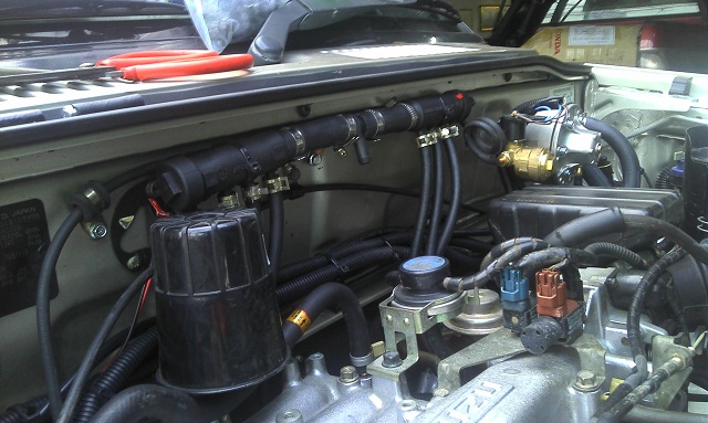

       ติดแบบใกล้ชิดเลยครับ
bordintoon จาก โก้ Dr.toon TCT608 117.47.185.147 พฤหัสบดี, 11/11/2553 เวลา : 09:04  IP : 117.47.185.147

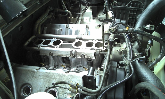

       อันนี้ตอนวางถังแก๊สครับ
bordintoon จาก โก้ Dr.toon TCT608 117.47.185.147 พฤหัสบดี, 11/11/2553 เวลา : 09:05  IP : 117.47.185.147
