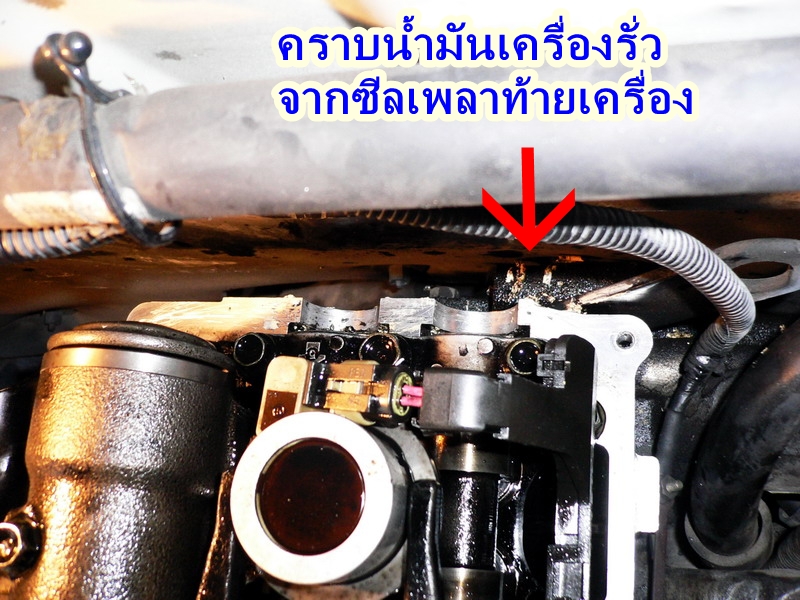

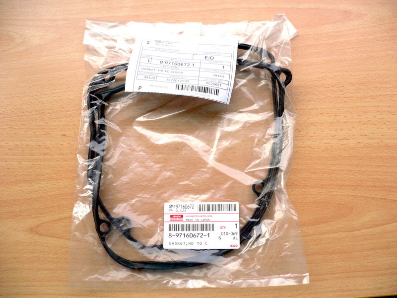

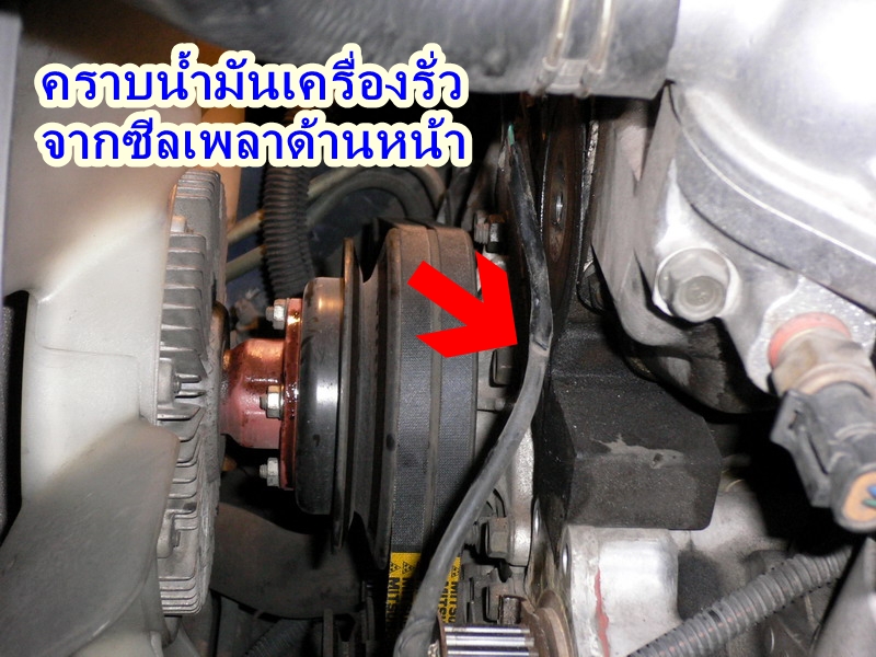

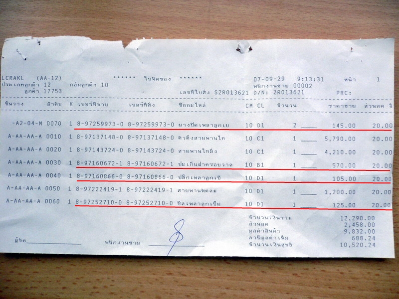

       น่าจะเป็นน้ำมันเครื่องรั่วจากประเก็นฝาครอบวาว์ลและยางอุดเพลาด้านหน้า+ด้านหลังมากกว่านะครับ สาเหตุเกิดจากการเสื่อมสภาพ วิธีแก้ไขต้องเปลี่ยนใหม่ครับ
ของที่ต้องเบิกใช้ตามรายการสามารถสั่งจากพาร์ทนัมเบอร์ได้เลยครับ

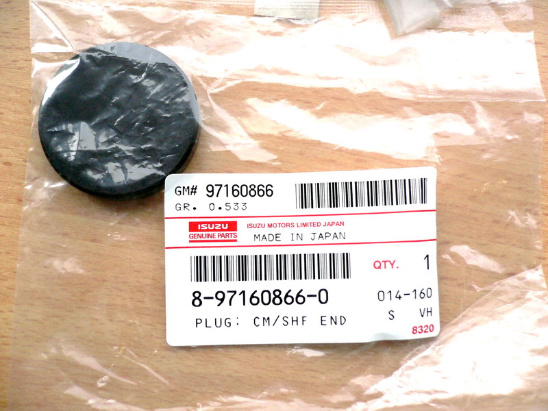

       ยางอุดท้ายเครื่องครับ
pok_188 จาก Pok 124.122.112.38 ศุกร์, 22/10/2553 เวลา : 13:16  IP : 124.122.112.38
edit แก้ไขคำตอบ   delete ลบคำตอบ 223415
       ตำแหน่งยางอยู่ตรงนี้ครับ ที่น้ำมันเครื่องรั่วด้านหลังเครื่อง ปัญหาเกิดจากยางตัวนี้นั่นแหละ

       รั่วจากด้านหน้าเครื่อง

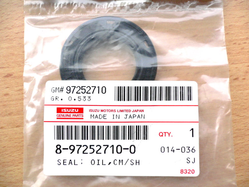

       ใช้สองตัวนี้ครับ
pok_188 จาก Pok 124.122.112.38 ศุกร์, 22/10/2553 เวลา : 13:24  IP : 124.122.112.38
edit แก้ไขคำตอบ   delete ลบคำตอบ 223420
edit แก้ไขคำตอบ   delete ลบคำตอบ 223421
       ยางหรือประเก็นฝาครอบวาล์วต้องเปลี่ยนด้วย

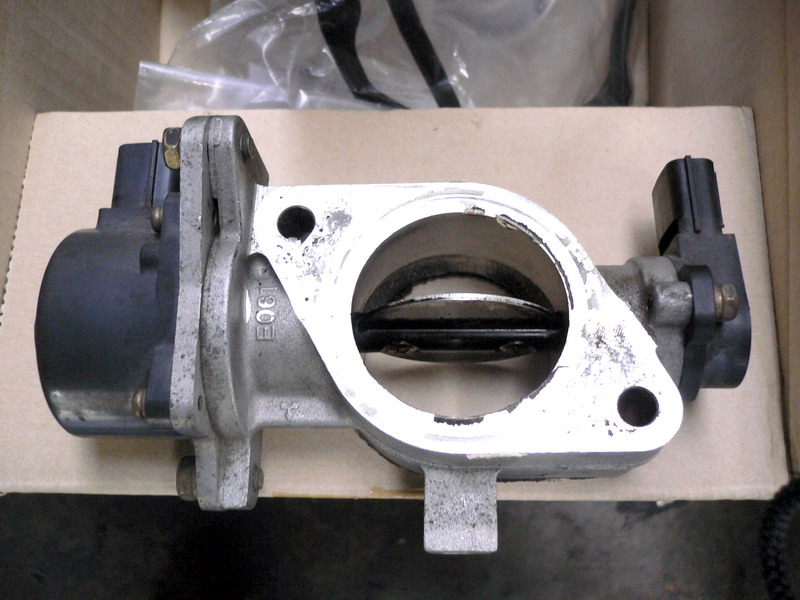

       อย่าลืมล้างชุดลิ้นปีกผีเสื้อด้วยนะครับ รถจะได้วิ่งดีขึ้น
