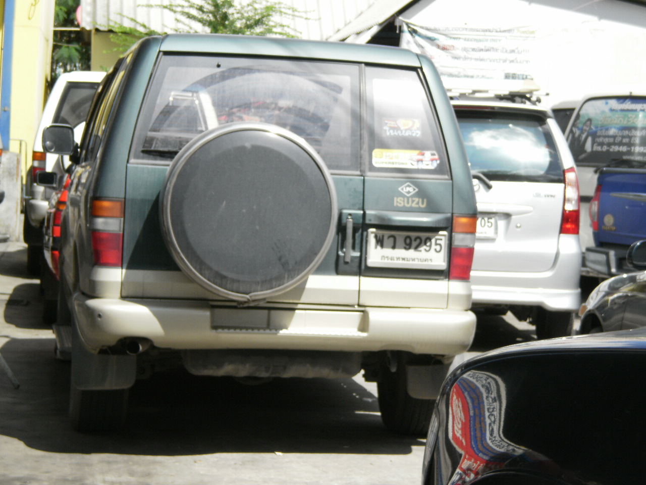

ใช้นํ้ามันรอบเดินเบาขึ้นๆลงๆ บางครั้งก็ดับไปเฉยๆ
prbypisit
จาก พิสิษฐ์ นิรัติธนพงศ์
IP:110.168.10.107
ศุกร์ที่ , 22/10/2553
เวลา : 21:59
       ใช้นํ้ามันรอบเดินเบาขึ้นๆลงๆ บางครั้งก็ดับไปเฉยๆ วิ่งแก็สไม่เป็น
       สวัสดีครับ
ของผมเป็นเหมือนกัน เป็นทั้งแกส และน้ำมัน แถมยังเครื่องสั่นเหมือนหัวเทียนบอด วันนี้ว่าจะเอารถ ไปให้พื่สมเกียรติ check หน่อย

       ผมก็เคยเป็นเหมือนกันครับ...ลองมาก็หลายวิธีเหมือนกัน....เช่น เปิดฝาสูบ..เจียร์บ่าวาวล์...ก็แล้ว...ไม่หาย เลยตัดสินใจถอดหัวฉีดมาล้าง....เจอเลยครับ สูบที่ 4 หัวฉีดไม่ทำงาน หรือทำๆหยุดๆ ....พอดีได้หัวฉีดมาจากเพื่อนๆในเวปนี้หละครับ .....เลยให้พี่สมเกียรติ..ลองล้างแล้วเปลี่ยนเอาหัวฉีดที่ได้มาเปลี่ยนใส่ไปเลย....
ผลจากการเปลี่ยนหัวฉีดแล้ว.....อาการที่เคยเป็น...เบาแล้วเครื่องสั่น..เดินไม่เรียบ...เหมือนทำงานไม่ครบสูบ....ใช้แก๊สแล้วบางครั้งก็เบาดับ....หายไปเลยครับ...เครื่องเดินเรียบกริ๊ป...อาการที่กล่าวมาไม่มีอีกเลยครับ....พอเครื่องยนต์อาการดีแล้ว...ขับมันส์มากเลยครับ...ชักจะไม่อยากขายซะแล้ว!!!!!!!

       เบาแล้วสะดุด เคยเป็นครับ หัวฉีดบางตัวเสื่อม
sompoj จาก สมพจน์ 124.120.25.103 พุธ, 3/11/2553 เวลา : 09:41  IP : 124.120.25.103
edit แก้ไขคำตอบ   delete ลบคำตอบ 223719
       ของผมเป็นมา 3 ปีแก้ที่ gas ไม่หายสุดท้ายเลยถอดหัวฉีดน้ำมันออกมาตรวจสอบปรากฏว่าหัวฉีดน้ำมันรั่วเกือบทุกหัวบางหัวหยด บางหัวซึม ก็เลยทำการล้างด้วยน้ำยาล้างระบบแอร์ F-11 + Gasoline + Phillips Contact cleaner + ทินเนอร์

       หวัดดีครับ อยากถามบ้าง ของผมใช้แก็สแล้วมีอาการเบาแล้วเครื่องจะดับ เป็นๆหายๆ แต่ใช้น้ำมันแล้วไม่เป็นไร
chic_car จาก chic_car 58.11.15.184 พฤหัสบดี, 4/11/2553 เวลา : 20:44  IP : 58.11.15.184
edit แก้ไขคำตอบ   delete ลบคำตอบ 223793
       ของผมก็เป็นเหมือนกันครับ อาการแบบนี้เลย สงสัยหัวฉีดมันอุดตัน ต้องเปลี่ยนหัวฉีดใหม่หรือเปล่า หรือถอดมาล้าง ถ้าเปลี่ยนหัวฉีดใหม่แพงไหมครับ ขอทราบข้อมูลจากท่านผู้รู้หน่อย ขอบคุณมากครับ

       อาการหัวฉีดหากคาดว่ามันอุดตัน คงต้องลองล้างด้วยเครื่องดูก่อน ( ประมาณ 8-900 บาท)
ถ้าไม่หาย หาของเซียงกง ราคาพอรับได้นะครับ

       ลองใช้น้ำยาล้างหัวฉีดผสมในน้ำมันเบนซินดูครับ แล้วก็วิ่งน้ำมันระยะยาวๆ สักพัก ผมว่าอาการมันดีขึ้นนะ ผมทำมาแล้วได้ผลครับ สาเหตุส่วนใหญ่เราใช้แกส มากกว่าน้ำมันนั่นเอง

ออกซิเจนเซนเซอร์ (o2 senser) เสียหรือปล่าวครับ ต้องใช้เครื่อง consult ตรวจ ลองดูครับ

เมื่อวานไปรับรถมาจากอู่แล้วครับ นัดเจ้าของอู่ว่าจะเอาเมื่อวาน 27/11/2553 ตอนไปถึง มันมืดแล้วมองอะไรไม่เห็นแล้ว พอไปถึงอู่ ผมลอง สตาร์ทรถดู ok สตาร์ทได้ แต่บนหน้าปัด show รูปน้ำมัน ผมงง แต่ยังไม่ได้คิดอะไร แล้วผมก็เดินออกมาที่รถ ที่น้องเขามาส่ง เพื่อเอาเงิน จ่ายค่าซ่อม มีปั้มติก ของเก่า 1 ตัว พอกลับไป รถผมดับสนิทแล้ว น้องที่นั้นบอกว่าพี่น้ำมันคงหมดแล้ว แล้วน้องเขาก็ออกไปซื้อน้ำมันมาเติมให้ แล้วลอง สตาร์ทใหม่ ok รถติด แต่ รอบเดินเบา ขึ้นไปประมาณ 1800 ไม่เปิดแอร์ แต่ถ้าเปิดแอร์ จะอยู่ประมาณ 1200 แล้วน้องคนนั้น ก็ไปตั้งรอบเครื่องตรงปีกผีเสื้อจน สายคันเร่งหลวม และตัวปรับอีกตัวหนึ่งก็หลวม แต่เครื่องยังเร่งประมาณ1800 (ไม้แน่ใจเขาเรียกอะไร) ผมบอกน้องเขา ผมกลับแล้วเดี๋ยวจะถึงระยองดึก พอออกมาเติมน้ำมัน 95 500 บ.ออกจาก กทม มา มอเตอร์เวทื เติม น้ำมัน อีก 500บ พอวิ่งมา มีไฟสีแดงขึ้นที่หน้าปัด มองดู เป็นไฟ Check Engine ถ่ายรูปไว้ พอหยุดรถ เครื่องจะเร่ง ประมาณ1200-1800 บางครั้งเกือบ2000 พอออกตัว เข้าเกียร์ D รถจะกระชากมากเลย ได้ยินเสียงเกียร์ พอมาถึงพัทยา เติมแกส 300 บ. แล้ววิ่ว แก็ส จนถึง บ้าน แล้วไม่รู้ว่าอาการควันดำกับเครื่องที่เคยสะดุด(เหมือนหัวเทียนบอด) หายไปหรือยัง เพราะไม่มีเวลาลอง เพราะต้องมาทำงาน อาการรถผมตอนนี้ ที่ขับกลับมา คือ เครื่องเร่ง รอบเดินเบา สวิงมาก ไฟ check Engine ขึ้น มีอาการเพิ่มแถมกลับมาด้วย (โชคดีที่ถึงบ้าน) ท่านใดได้อ่าน แล้วมีวิธีแก้ปัญหานี้ช่วยแนะนำด้วยครับ จักขอบคุณอย่างยิ่ง

       รอบสูง 1800 มาจากหลายสาเหตุถ้ายังงัยลองตรวจสอบดู
1. สายแวคคั่มหลุดหรือรั่ว
2. มอเตอร์คุมรอบเดินเบาเปิดค้าง

       ของผมแก๊สปกติ น้ำมันสวิง ไปเช็คแล้วปรากฏว่าหัวฉีดน้ำมันบางหัวมีปัญหา
