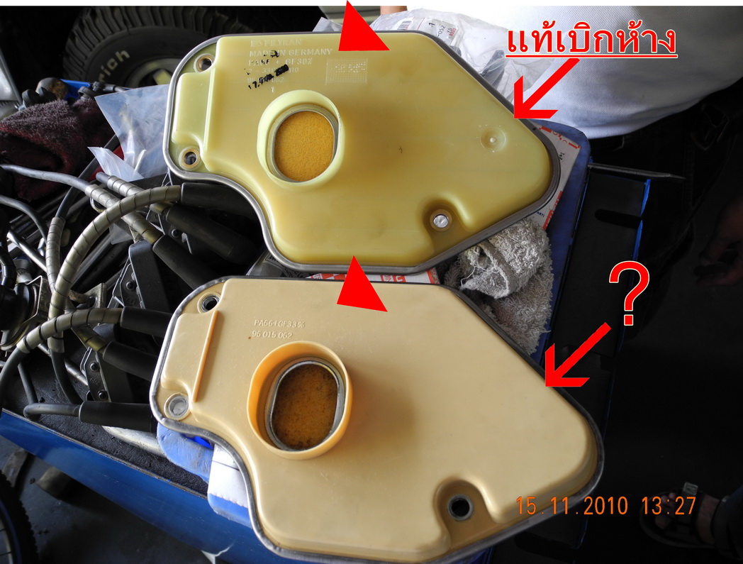

       อะไหล่ชิ้นนั้นก็คือ ไส้กรองน้ำมันเกียร์อัตโนมัติครับ บางท่านอาจจะเพิ่งรู้จักครั้งแรกว่าหน้าตาเป็นอย่างไร เรามาเรียนรู้กันครับ

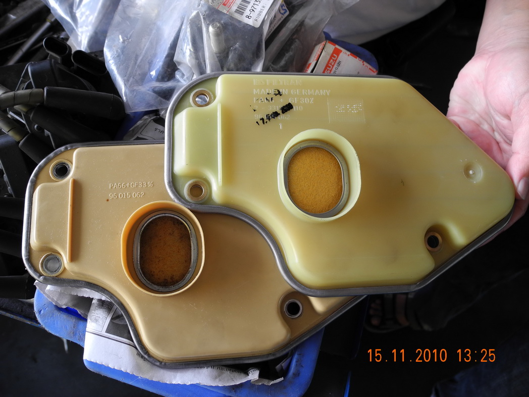

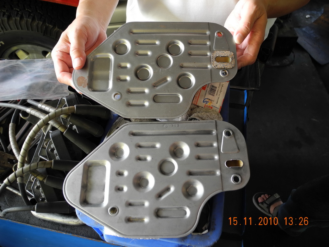

       ทีนี้นอกจากการใช้งานแล้ว การใช้อะไหล่ไส้กรองแท้และน้ำมันเกียร์เกรดดี มีส่วนสำคัญมากๆในการช่วยยืดอายุการใช้งานของเกียร์ลูกนั้นๆ
แล้วอะไหล่ไส้กรองแท้กับของเทียบมีส่วนเหมือนหรือต่างกันอย่างไร ตามมาดูกันครับจากภาพที่ทำเปรียบเทียบให้ชมนะครับ

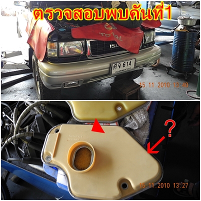

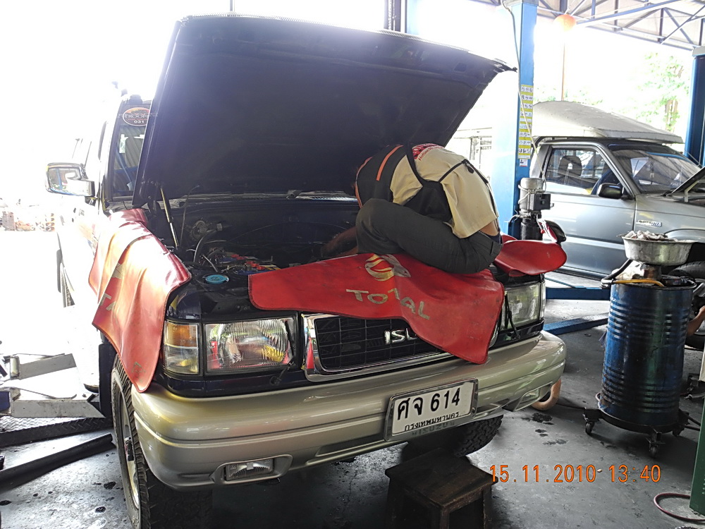

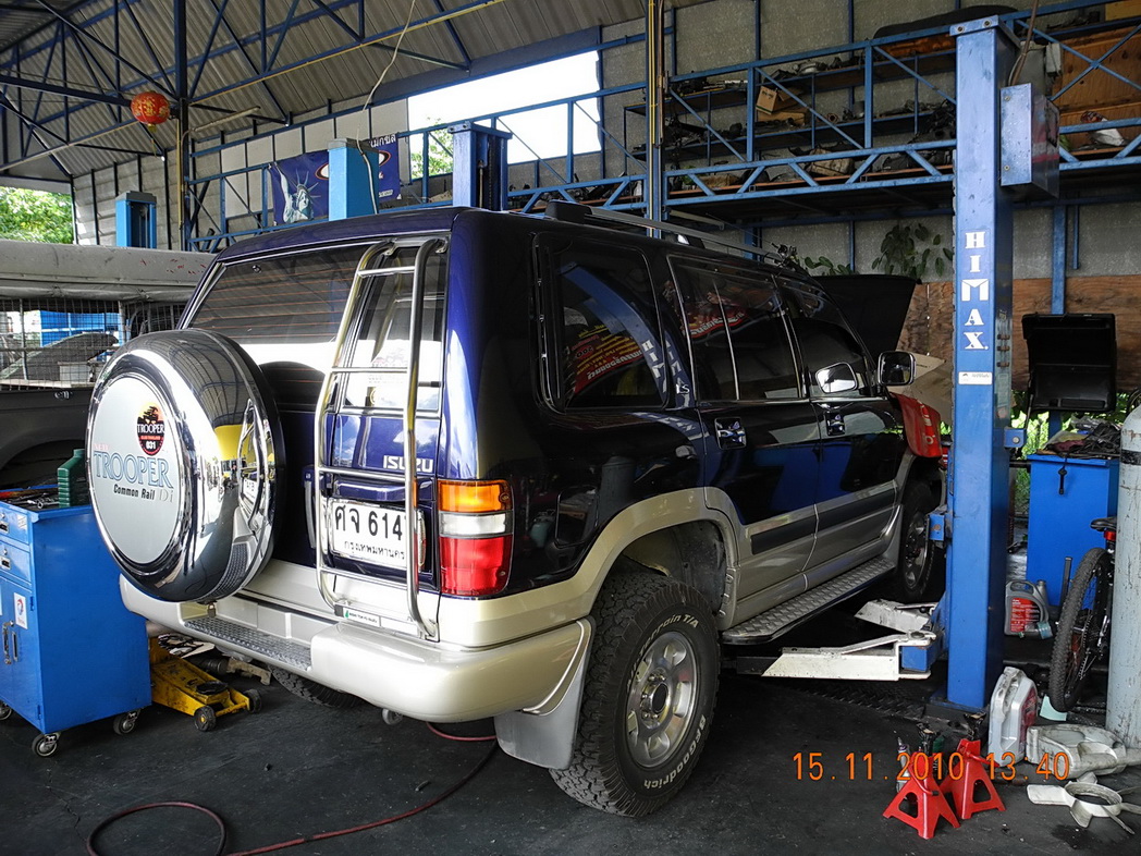

รถคันด้านบนเพิ่งทำการโอเวอร์ฮอลเกียร์โดยการเปลี่ยนชุดซ่อมใหญ่ทั้งชุดรวมทั้งตัวโซลินอยด์วาล์วใหม่ทั้งสามตัวพร้อมไส้กรองน้ำมันเกียร์ที่คิดราคามาในบิลว่าเป็นของแท้ราคาเบิกห้าง จากอู่ซ่อมรถยนต์แห่งหนึ่งในระยะเวลาไม่น่าจะเกิน8เดือนครับ
เพียงแต่เมื่อวานนี้เจ้าของขับอยู่ดีๆเกิดอาการ ไฟเช็คทรานกระพริบ แล้วระบบเกียร์ตัดการทำงานเข้าสู่ Safe
Mode เพื่อป้องการความเสียหายที่จะเกิดขึ้นในชุดเกียร์ โดยทำการดับเครื่องยนต์แล้วสตาร์ทใหม่ก็ไม่หายเลยใช้วิธีโยกคันเกียร์สั่งเอา จนกระทั่งเอารถเข้าเช็คในอู่แห่งใหม่ ผลการตรวจเช็คกับเครื่อง เทคทู แจ้งมีโซลินอยด์วาล์วเสีย
เลยทำการเปลี่ยนกลับตรวจพบว่า
ไส้กรองน้ำมันเกียร์ที่เคยโดนคิดราคามาในบิลว่าเป็นของแท้ราคามาตรฐานเบิกห้าง โดยที่เราไม่ได้เห็นหน้าตาของที่มันอยู่ข้างในมันเป็นยังไงขอเชิญร่วมพิจารณากันครับ(อันบนคือไส้กรองตัวใหม่ที่เพิ่งเบิกมา ส่วนอันล่างคือตัวที่ถอดออกจากรถครับ)

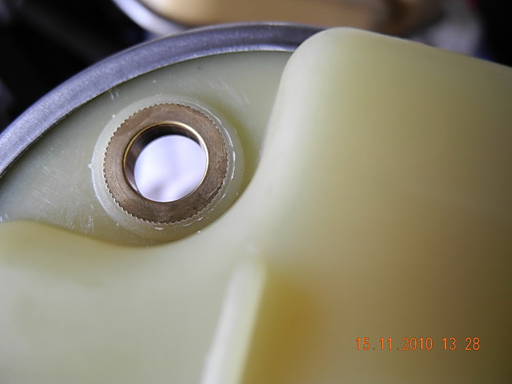

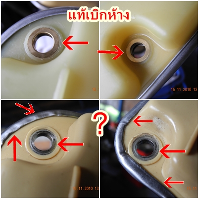

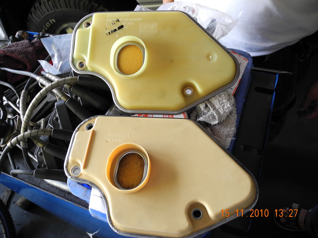

       เห็นความแตกต่างของวัสดุมั๊ยครับ อันนี้รูปด้านล่างของไส้กรองเปรียบเทียบกันเหมือนเดิมครับ
pok_188 จาก Pok 125.25.2.82 จันทร์, 15/11/2553 เวลา : 22:08  IP : 125.25.2.82
edit แก้ไขคำตอบ   delete ลบคำตอบ 224206

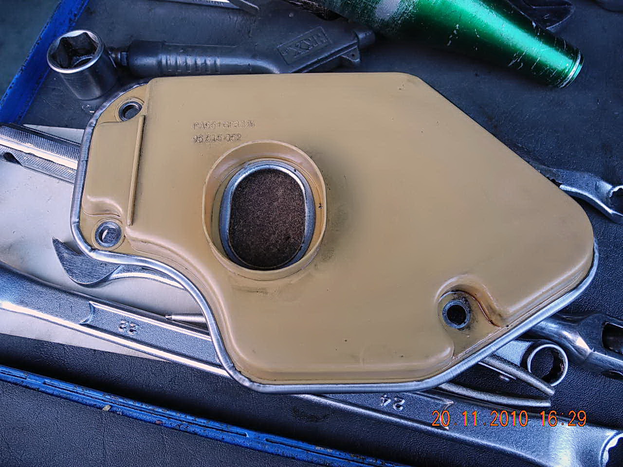

       โอเคทีนี้เรามาดูเรื่องวัสดุที่ใช้กับคุณภาพการประกอบของชิ้นงานกันครับ โดยดูรูปเปรียบเทียบเหมือนเดิม
จะเห็นได้ว่าวัสดุที่เอามาทำมีความแตกต่างกันในต้นทุนการผลิตและความเรียบร้อยของชิ้นงานตะเข็บมุมโค้งต่างๆเนียนไม่เหมือนกันโดยสามารถแยกแยะออกด้วยตาเปล่าเลยครับ(รูปด้านล่างของที่ถอดออกจากรถ)
 แก้ไขเมื่อ : 15/11/2553 22:21:20
 แก้ไขเมื่อ : 15/11/2553 22:22:17
pok_188 จาก Pok 125.25.2.82 จันทร์, 15/11/2553 เวลา : 22:19  IP : 125.25.2.82
edit แก้ไขคำตอบ   delete ลบคำตอบ 224207
       ทั้งนี้เรายังไม่พูดถึงประสิทธิภาพในการทำหน้าที่ของมัน เพียงแต่การที่อู่แห่งหนึ่งใช้อะไหล่เทียบตัวนี้ โดยที่เจ้าของรถโดนเก็บเงินมาในบิลว่าเป็นของแท้ราคามาตรฐานเบิกห้าง ก็สามารถสร้างกำไรให้กับทางอู่ได้อย่างรวดเร็วโดยขาดจิตสำนึกและมาตรฐานจริยธรรมที่ดีในการประกอบอาชีพทางด้านนี้ไปอย่างสิ้นเชิง(รูปตัวที่ถอดออกจากรถครับ)

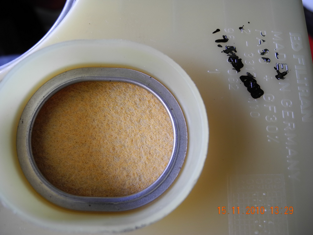

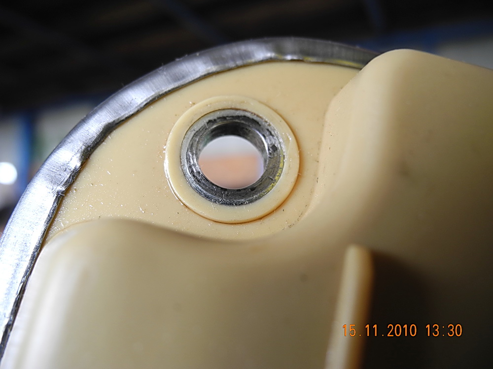

       มาชมรูปของแท้กันครับ
pok_188 จาก Pok 125.25.2.82 จันทร์, 15/11/2553 เวลา : 22:40  IP : 125.25.2.82
edit แก้ไขคำตอบ   delete ลบคำตอบ 224209
       แท้

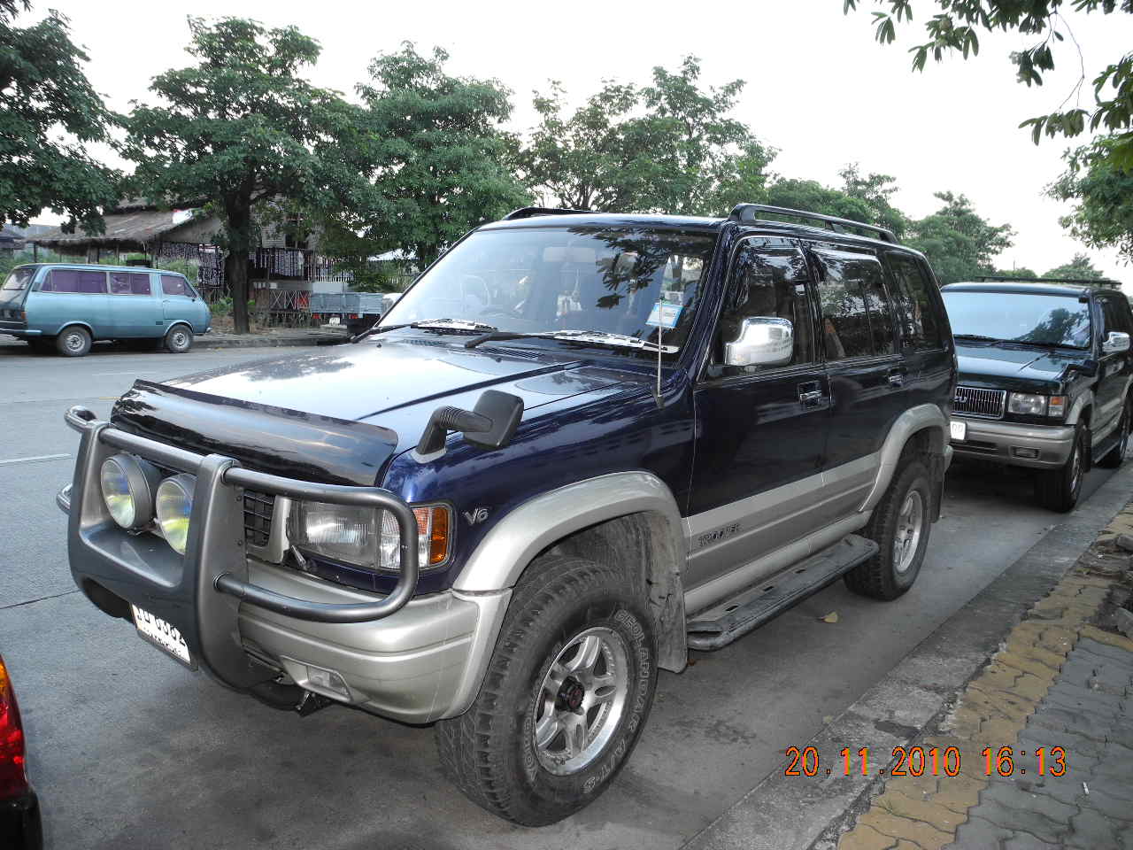

วันนี้เรามาเล่าเรื่องเกี่ยวกับรถคันนี้กันครับ
pok_188 จาก Pok 125.24.209.163 เสาร์, 20/11/2553 เวลา : 23:19  IP : 125.24.209.163
edit แก้ไขคำตอบ   delete ลบคำตอบ 224364
       อย่าเพิ่งสับสนกับรถคันแรกด้านบนนะครับ เนื่องจากเป็นรถสีเดียวกันแต่คนละคันกันครับ
เรื่องเป็นอย่างนี้ครับ คือ รถคันนี้ของพี่เจ--ได้ทำการโอเวอร์ฮอลเกียร์โดยการเปลี่ยนชุดซ่อมใหญ่ทั้งชุดพร้อมไส้กรองน้ำมันเกียร์ และ ซีลท้ายเครื่อง มาจากอู่ซ่อมรถยนต์แห่งหนึ่งแห่งเดียวกันกับรถคันแรกด้านบนนั่นแหละครับ
(ตามรายละเอียดในบิลครับ)
