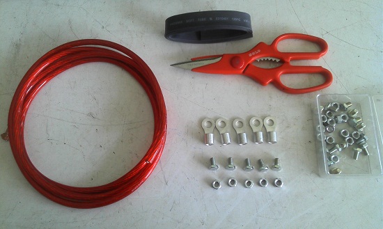

       อุปกรณ์ครับ ในรูปขาดเหล็กรูไปนะครับ พอดีผมทำใส่รถไปแล้วครับ

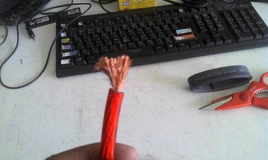

       ผมเลือกสายที่มีทองแดงเยอะๆ ครับ ท่านใดชอบสายแบบใดก็เลือกเอานะครับ

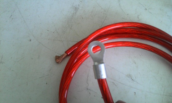

       ทำการบัดกรีเข้ากับหางปลาหัวกลมครับ อันนี้ก็แล้วแต่ท่านสมาชิกละครับว่าจะทำได้สวยขนาดไหน ระวังมือด้วยนะครับเพราะตอนบัดกรีมันจะร้อนมาก

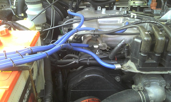

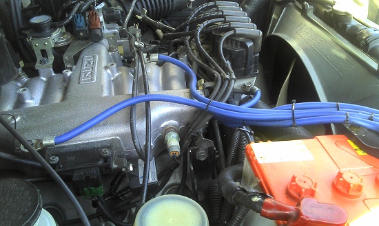

       อันนี้ผมทำเสร็จแล้วครับ อิอิ....ไม่คอยสวยเท่าไรเพราะตอนทำผมเอาสายพ่วงแบตร์มาทำครับ กำลังจะทำอันใหม่ใส่ครับ

       แล้วใช้สายสีแดงสายลำโพง ใช้ได้ใหมคับ รูปข้างบนเห็นทองแดงเยาะดีและในภาพสายสีฟ้ามี 4จุดที่ลง ไม่ทราบว่ายังขาดจุดที่ลงตัวถังหรือเปล่า กำลังศึกษาอยู่และช่างเคื่รองเสียงและช่างเครื่องยนต์พูดตรงกันว่าไฟลงกราวทำให้แตรไม่ดัง ที่ฉีดน้ำฝนไม่ทำงาน และแอมซอ๊ต
