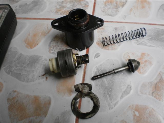

       รูปส่วนประกอบมอเตอร์เดินเบา
monthian จาก MON RY 180.180.106.106 อังคาร, 7/12/2553 เวลา : 22:10  IP : 180.180.106.106
