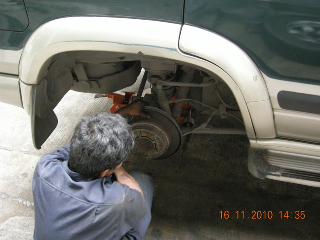

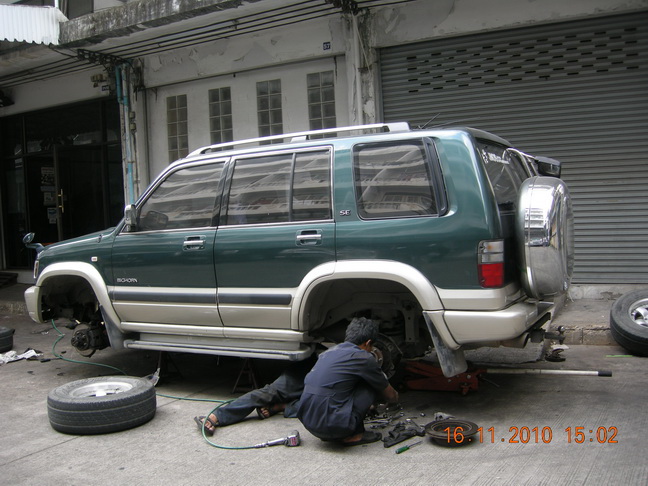

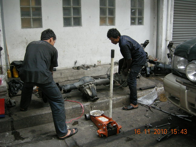

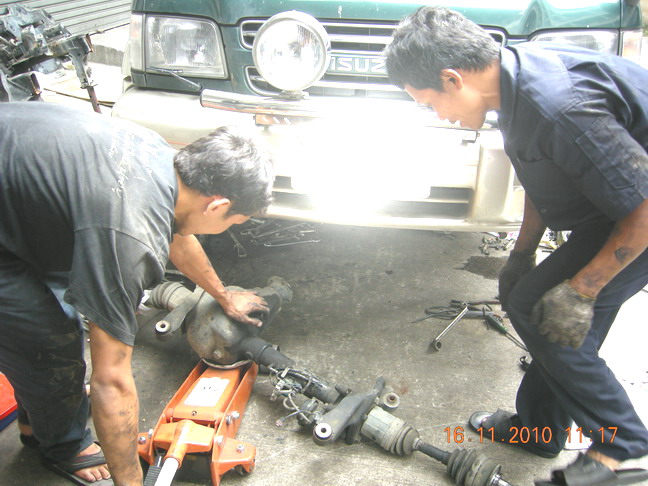

       นี่คือช่างศร อู่เฮียปรีชาครับ เห็นว่า trooper มาซ่อมช่วงล่างและเบรค ผ่านมือช่างศรมาหลายคันแล้ว

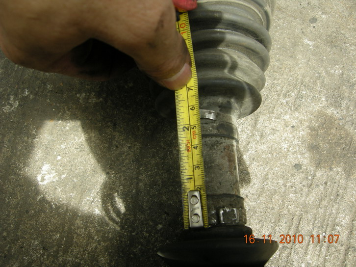

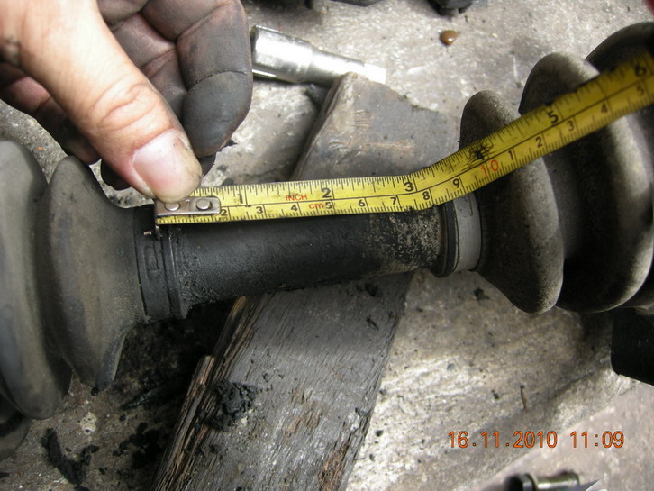

       เริ่มที่แพหน้า เพลาขับของแพกว้างจะยาวกว่าแพแคบครับ รูปนี้ของแพกว้างครับ
tct363 จาก tct363 124.121.6.195 จันทร์, 6/12/2553 เวลา : 19:53  IP : 124.121.6.195
edit แก้ไขคำตอบ   delete ลบคำตอบ 224763
       อันนี้ของแพแคบครับ

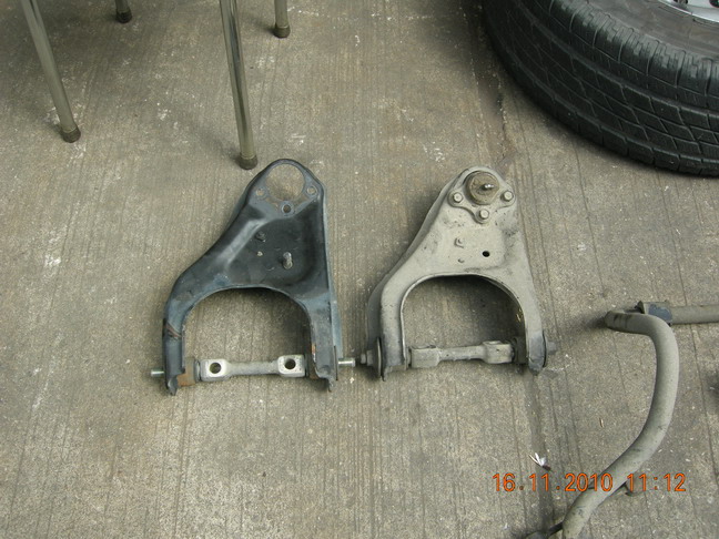

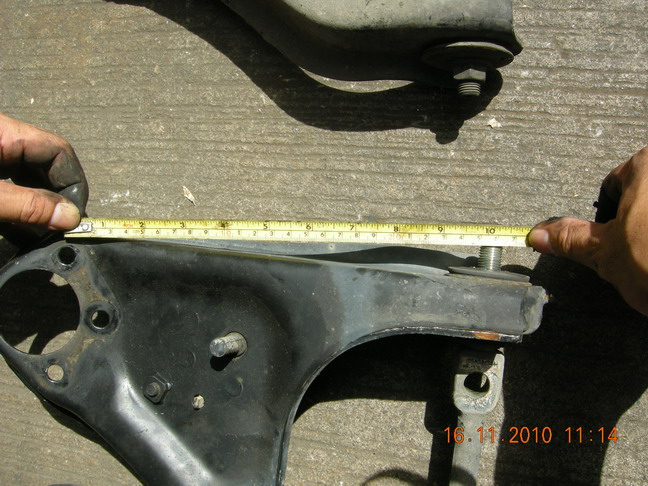

       ปีกนกบนของแพกว้าง และแคบครับ ด้านซ้ายของแพกว้างครับ
tct363 จาก tct363 124.121.6.195 จันทร์, 6/12/2553 เวลา : 19:59  IP : 124.121.6.195
edit แก้ไขคำตอบ   delete ลบคำตอบ 224765

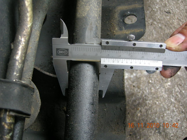

       ปีกนกบนของแพกว้างครับ
tct363 จาก tct363 124.121.6.195 จันทร์, 6/12/2553 เวลา : 20:06  IP : 124.121.6.195
edit แก้ไขคำตอบ   delete ลบคำตอบ 224766

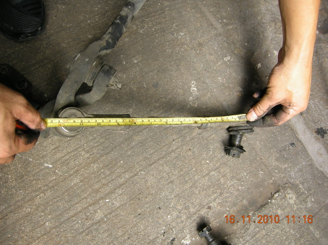

       ของแพแคบครับ ต่างกันประมาณ 1 นิ้วครับ
tct363 จาก tct363 124.121.6.195 จันทร์, 6/12/2553 เวลา : 20:08  IP : 124.121.6.195
edit แก้ไขคำตอบ   delete ลบคำตอบ 224767
       อันนี้ต่างกันนิดหน่อยครับ
tct363 จาก tct363 124.121.6.195 จันทร์, 6/12/2553 เวลา : 20:23  IP : 124.121.6.195
edit แก้ไขคำตอบ   delete ลบคำตอบ 224768
       ของแพกว้างครับ
tct363 จาก tct363 124.121.6.195 จันทร์, 6/12/2553 เวลา : 20:39  IP : 124.121.6.195
edit แก้ไขคำตอบ   delete ลบคำตอบ 224769
       แพแคบครับ ต่างกันประมาณ 1 นิ้ว ครับ

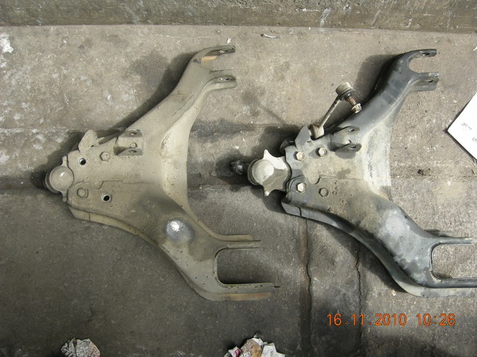

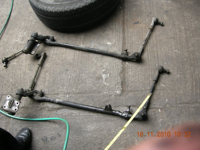

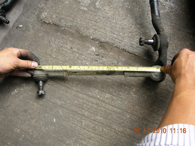

       ปีกนกล่างต่างกันที่ลูกหมากครับ ด้านขวาของแพกว้างครับ

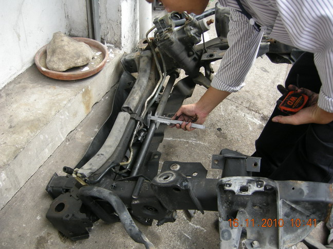

       กันโครงหน้าติดมากับเหยี่ยวแพกว้างครับ (ขอบคุณคุณอดิศร เจ้าของกล้อง และมาช่วยวัด และเป็นเพื่อนคอยลุ้นครับ)

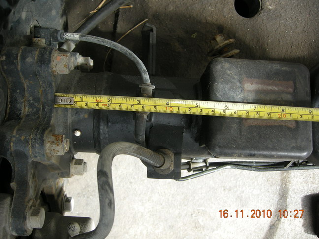

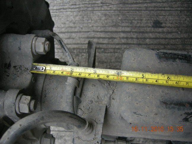

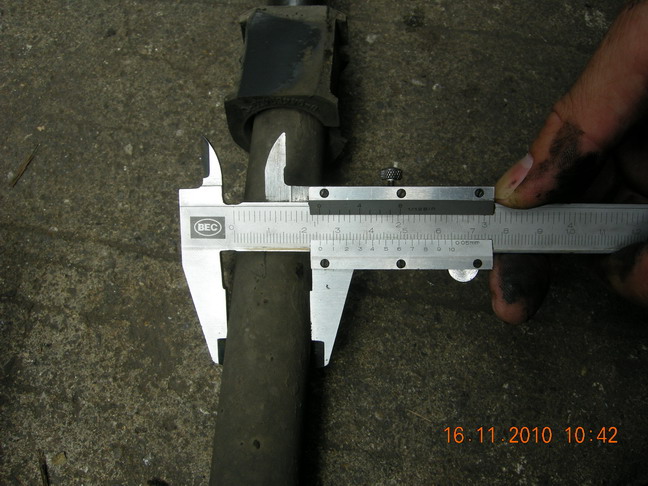

       ของแพกว้างวัดได้ 13.5 cm

       สลับแพใช้เวลาเหมือนกันนะครับ อย่าใจร้อน ประมาณ 2วันนะครับจะได้ใช้เวลาให้ถ้วนถี่ในการคัดอะไหล่ครับ(ขอบคุณ คุณpok และคุณอดิศร คุณอภิวัชร พี่ตี๋ และอู่เฮียปรีชา ที่ให้คำปรึกษาครับ)
