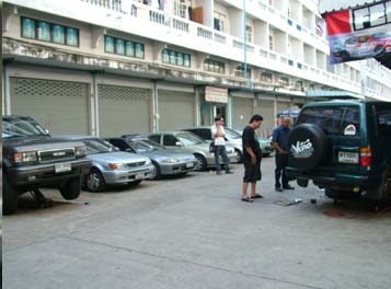

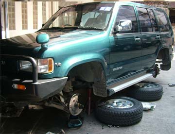

       ตามนัดครับ..ไปพบเฮียตี๋ตอนใกล้ 11 โมงเจอพี่บำรุง(ผู้ใหญ่อัธยาศัยน่ารัก กันเองกับน้องๆครับ) คันเขียว..ของพี่เค้าไปถึงก่อน...กำลังตรวจเช็คระบบเบรคครับ...ส่วนของผมก็เบรคเหมือนกัน..รวมถึงปีกนก และอะไรอีกก็ไม่รู้..เยอะมาก..จนน่าสงสัยว่า..ไปเชียงใหม่กลับมาได้ไง...ฮ่า...แถมอาหลั่ยบางชิ้นก็ไม่มี..ต้องทิ้งรถ..ให้เฮียตุ้มแกดูแลชั่วคราวครับ...จนกว่าจะหาของครบ...เสร็จแล้วจะต้องวิ่งไปห้วยขวาง เพื่อเปลี่ยนสายพานไทม์มิ่งอีก..สายพานเครื่องยนต์ สายพานแอร์ก็ใกล้หมดอายุ...แย่เลย...เมื่อกี้เฮียตี๋โทร.มาว่า...รถอารายวิ่งได้ไง...เดี๋ยวดูรูปจากเฮียแกล่ะกัน..ส่วนเรื่องจั่วหัวคือ..เฮียแกพาผมกับพี่บำรุงไปกินก๋วยเตี๋ยวเย็นเตาโฟ แถวสะพานกรุงธนฯ เมื่อกลับถึงที่ซ่อมรถ ..ผมก็เปิดประตูจะลงทันที..ก็มีมอฯไซค์..โฉบมาข้างๆๆแบบใจหายแวบบบบ....แหม..เกือบไปแล้ว..ทำให้ต้องมาเตือนว่า...เวลาจะลงจากรถ..ที่ไม่ได้จอดชิดขอบทาง...ยังไง..มองข้างๆอีกทีก่อนเปิดประตู...จะดีมากครับ...ฝากเตือนลูกๆหลานๆและผบ.ทบ.ที่บ้านแต่ละคนด้วยนะครับ........
       รถที่เห็นด้านท้ายของพี่บำรุง ส่วนรถคันที่เห็นหน้าอยู่ด้านขวามือรถของคุณจ้อครับ

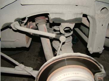

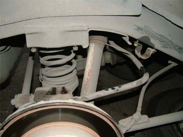

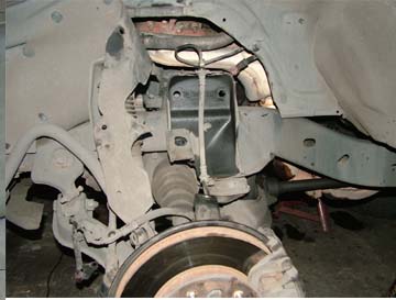

       ต้องถอดปีกนกออกทั้งยวง ไม่รู้วิ่งมาหาผมได้ยังไง
บุชปีกทั้งด้านซ้าย - ขวา ขาดกระจุย กินถึงแกนทีเดียว ถ้าแกนขาดอะไรจะเกิดขึ้นครับ หวาดเสียว.....

       ยางกันกระแทกเพลาท้ายก็ขาดหมดทั้งด้านซ้าย - ขวา
ส้มวัว จาก ตี๋ กทม. 58.136.205.234 เสาร์, 21/1/2549 เวลา : 20:36  IP : 58.136.205.234

       ยางกันกระแทกด้านขวาแทบจะไม่ต้องถอดก็เกือบหลุดแล้ว
บุชยางกันโคลงก็ขาด

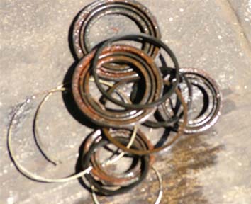

       ซีลยางของกระบอกคาลิปเปอร์ทั้งล้อหน้าล้อหลังเละแล้ว....
ส้มวัว จาก ตี๋ กทม. 58.136.205.234 เสาร์, 21/1/2549 เวลา : 20:44  IP : 58.136.205.234

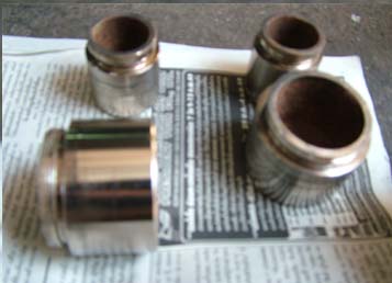

       นี่แหละกระบอกคาลิปเปอร์ของเบรคล้อหน้า-ล้อหลัง ถ้าเป็นตามดละก็กระเป๋าแฟบแน่ครับ

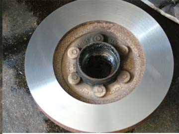

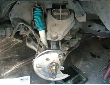

       จานเบรคก็ต้องเจียร์ใหม่ทั้ง 4 ล้อ
ส้มวัว จาก ตี๋ กทม. 58.136.205.234 เสาร์, 21/1/2549 เวลา : 20:58  IP : 58.136.205.234

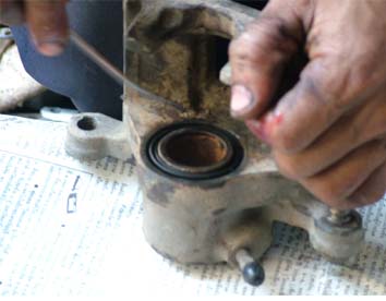

       ช่างกำลังใส่ซีลยางด้านบนกระบอกคาลิปเปอร์ให้
ทั้งหมดที่เละ...ขนาดนี้คุณจ้อบอกว่าไม่มีอะไรแค่ไม่ได้ไปยุ่งกับระบบเบรคกับช่วงล่างมาตลอด 5 ปีเลยครับ

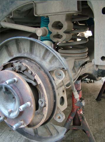

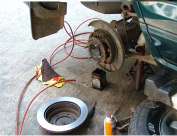

       อันนี้รถของพี่บำรุงก็เดี้ยงมา ต้องเลาะเปลี่ยนทั้ง 4 ล้อเหมือนกัน
ส้มวัว จาก ตี๋ กทม. 58.136.205.234 เสาร์, 21/1/2549 เวลา : 21:10  IP : 58.136.205.234
edit แก้ไขคำตอบ   delete ลบคำตอบ 19939
       ล้อหลังก็ไปด้วย

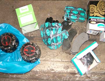

       ชุดซ่อมเบรค กับ Freelock Hub ที่ถือโอกาสเปลี่ยนใส่ซะเลย
ส้มวัว จาก ตี๋ กทม. 58.136.205.234 เสาร์, 21/1/2549 เวลา : 21:28  IP : 58.136.205.234

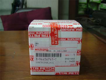

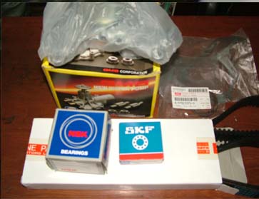

       กรองน้ำมันเครื่องของแท้ลูกละ 135 บาทแพงไหม
ส้มวัว จาก ตี๋ กทม.IZU 404 58.136.205.234 เสาร์, 21/1/2549 เวลา : 21:30  IP : 58.136.205.234
edit แก้ไขคำตอบ   delete ลบคำตอบ 19946
       ชุดสายพานTiming ปั้มน้ำ ลูกลอกเล็กใหญ่ ซีลข้อเหวี่ยงหน้า รวม 5,300 บาท แพงไปไหม
