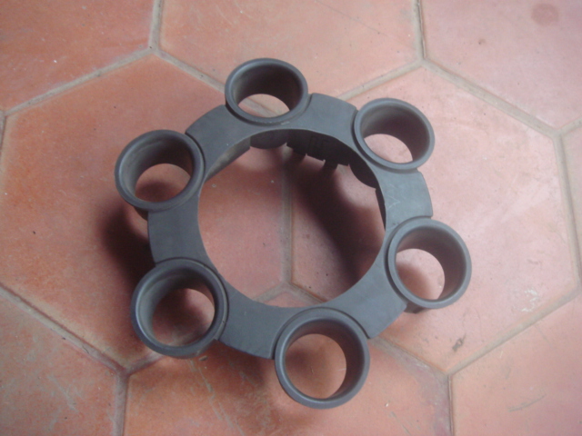

       เมื่อเราเปลี่ยน เป็น free-lock ( ล้อทรูปเปอร์ปี 95 ) หลายคนคงเจอปัญหาปิดฝาครอบดุมล้อไม่ได้เพราะมันยาวกว่า auto lock hub เล็กน้อย แล้วก็เก็บไว้ไม่ได้ช้ประโยชน์ มีทางแก้ไขแล้วครับ
       ใช้วงเวียนวงกลมใหได้เส้นผ่ายศูนย์กลาง 9 ซม. แล้วนำสว่านขนาเเล็กเจาะตามแนววงกลม นำมีดคัตเตอร์ตัดตามแนวแต่งให้สวยงามก็เสร็จแล้ว

       ใส่ดูครับ ถ้าตัวล็อกไม่แน่น แต่งวงเพิ่มอีกนิดครับอาจติดตัว free-lock

       ผมว่ามันก็ลงตัวนะครับ ดีกว่าทิ้งไว้เฉยๆๆ
