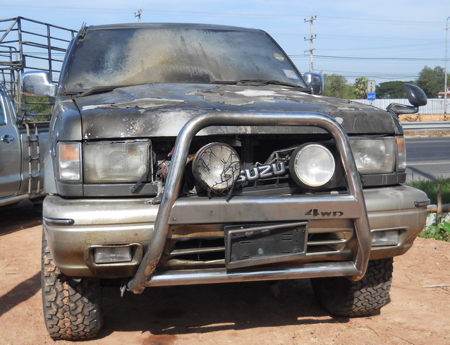

       คุณโก้ครับ ถ้าผมมาอ่านเจอปัญหาของคุณก่อน ผมคงไม่เสียหายหนักอย่างที่เป็นอยู่ครับ คันของผมเกิดรั่วแตกภายในห้องเครื่อง ใต้คอยล์ ช่าง(ข้างถนน) เอาสายยางเปลี่ยนให้ ใช้ไปไม่ถึง 50 โลเลยครับ โชคดีเกิดไฟลุกตอนจอดกำลังบิดสตาร์ท คนขับขี่ปลอดภัย แต่รถก็เป็นอย่างภาพที่เห็น ตอนนนี้ก็ฝากผีฝากไข้รถไว้กับอู่สมเกียรติหละครับ แย่....เซ็งที่สุด

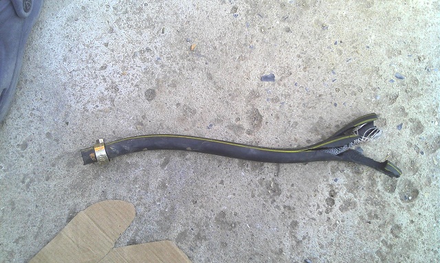

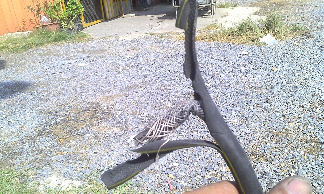

toona2501 จาก toona2501 182.232.114.56 อาทิตย์, 9/1/2554 เวลา : 21:56  IP : 182.232.114.56
edit แก้ไขคำตอบ   delete ลบคำตอบ 225250
       ดูสภาพสายที่เกิดขึ้นนะครับ
bordintoon จาก โก้ Dr.toon TCT608 117.47.191.126 อาทิตย์, 9/1/2554 เวลา : 22:49  IP : 117.47.191.126

       อีกรูปครับ

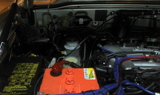

       ท่อที่แตกมันอยู่ตรงตำแหน่งไหนของเครื่องครับ
อยากรู้เหมือนกันครับ จะได้ตรวจเช็คบ้าง
จาก : TCT574(sawaengc) 12/1/2554 15:07:07 [58.9.146.138]
k.noppadol จาก TOP TCT066 115.31.150.61 พุธ, 12/1/2554 เวลา : 11:35  IP : 115.31.150.61
edit แก้ไขคำตอบ   delete ลบคำตอบ 225276
       ใต้กระปุกน้ำมันเพาเวอร์ มีสองเส้นนะครับ ส่วนหลังรถตรงล้อหลังขวาช่วงที่ต่อกรองน้ำมันเบนซินครับ
