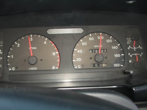

       รูปความเร็วและรอบเครื่องรถผมครับ

       100 km/h รอบ 2500 เครือง 4jg2 3.1 cc
