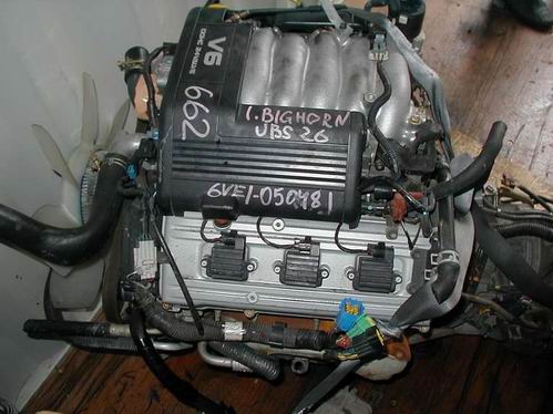

super95 จาก KittisaK 183.88.249.58 พฤหัสบดี, 29/9/2554 เวลา : 14:36  IP : 183.88.249.58
edit แก้ไขคำตอบ   delete ลบคำตอบ 229913
       น่าซื้อเก็บไว้จังเลย ราคาเท่าไรครับ
