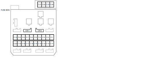

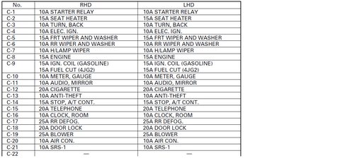

แล้วอีกอย่างหนึ่งก็คือแผงฟิวตรงใกล้กับคันเร่งอะครับ
แถวที่ 2 นับจากข้างล่าง แล้วจากซ้ายไปขวาตัวที่ 3
มันคือฟิวอะไรอะครับ ผมลองเปลี่ยนหลายตัวแล้วมันก็ยังขาดอีก(พอบิดกุญแจฟิวขาดเลย)
อีกอย่าง อาการกล่องเครื่องเสียเป็นยังไงอะครับ
"พอบิดกุญแจฟิวขาดเลย" คงต้องให้ช่างไฟไล่หาว่ามีการช๊อตท์ที่ส่วนใดอยู่

       คู่มือรถ มีไหมครับ ลองหาดูในกระทู้ จะช่วยให้ ดูแลรถง่ายขี้น สนุกกับการขับมากขึ้น และประหยัดเงินในกระเป๋าด้วยครับ
pongtct052 จาก pong club100 118.175.198.115 เสาร์, 23/4/2554 เวลา : 01:46  IP : 118.175.198.115
edit แก้ไขคำตอบ   delete ลบคำตอบ 227348
       ฝาปิดแผงฟิวส์มันก็มีบอกนี้ครับลองดู
จาก : worawit_kk(worawit_kk) 23/4/2554 14:45:35 [125.27.114.231]
worawit_kk จาก worawit tct206 125.27.114.231 เสาร์, 23/4/2554 เวลา : 12:11  IP : 125.27.114.231
edit แก้ไขคำตอบ   delete ลบคำตอบ 227350
       ลองดูครับ
