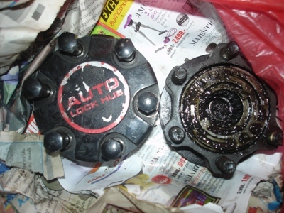

       เมื่อวานถอดมาเปลี่ยนลูกปืนล้อ เช็คแล้วปรากฎว่าข้างซ้ายล็อกอย่างเดียวไม่ฟรีครับ
พี่ๆท่านใดมีเหลือใช้ หรือช่วยชี้เป้าก็ได้ครับ บี084-648-1881 ขอบคุณครับ
       โดยปกติถ้าอาการเป็นแบบนี้จะเกิดจากการประกอบผิด ลองถอดมาตรวจสอบดูใหม่ ตอนประกอบให้ปรับมาที่ตำแหน่งฟรี แล้วจึงประกอบ
อีกสาเหตุนึงคือใส่จารบีมากเกินไป แรงสปริงสู้แรงแวคคัมที่เกิดจากจารบีไม่ได้ เลยไม่ยอมจาก

       ขอบคุณครับพี่ปลาวาฬ แต่ลองถอดออกมาดูอีกรอบแล้วครับ สปริงหักครับ ไม่รู้จะหาซื้อที่ไหน สงสัยต้องซื้อยกอันเหมือนเดิมครับ

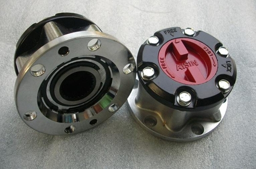

       ด้วยคนครับ ผมก็หาอยู่ครับฟรีล็อคเห็นเพือนๆ บอกว่าใส่แล้วทำให้ประหยัดน้ำมันได้อีกด้วยพี่ๆ ท่านใดพอมีเหลือๆ แบ่งกันนะครับ

       คุณบีครับผมมีเป็นออโต้ล๊อคอยู่ 1 คู่ใช้งานได้ปกติถ้าจะแลกกันผมยินดีเพิ่มส่วนต่างให้ครับของครบทั้งน๊อต+ปิ้นล๊อค(หากไม่สนใจต้องขอโทษด้วยครับ)

       จำหน่ายฟรีล๊อคครับ ของใหม่ ต้องการรุ่นไหน ติดต่อคุณเอ้ 084-7558412 ครับ
