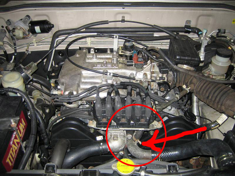

       พอทราบใหมครับว่าจุดที่ผุ เป็นท่อบายพาส หรือเปล่าครับ
ผมกะจะเหลาไม้อุดมันเลยแล้วค่อยวิ่งลงมาทำข้างล่าง หรือว่าเอาท่อใหม่ไปเลย (แต่เท่าที่มองแล้วมันเข้าไปในเครื่องลึก ๆ ครับคงต้องเปลี่ยนที่อู่ หน้างานท่าจะยาก

       หลังจากไปก้มๆเงยๆ ผมว่าเป็นท่อ bypass โดยส่งน้ำมาตรงหลังวาล์วน้ำ เดาเอาว่าถ้าวาล์วน้ำเกิดไม่เปิด อย่างน้อยก็ยังมีน้ำหมุนเวียนได้ เดานะครับ ผมว่าอุดชั่วคราวได้ แต่ถ้าอุด ผมว่าน่าจะต้องถอดวาล์วน้ำออก จะได้ไม่อั้นเวลาเครื่องเย็น หรือวาล์วน้ำไม่เปิด-เปิดไม่สุด
ขอบคุณครับพี่ปลาวาฬ เด๋วถอดวาล์วแล้วอุดดูนะพี่ สาธุ ขอให้รอดถ้าต้องลากลงจากปิล็อคนี่มันเสียวได้ใจเลย

       http://pumba.inetvl.ru/isuzu/Downloads/Engine/6VD1.pdf
คุณโก้ ดูผังตามหน้า 95 เลยครับ

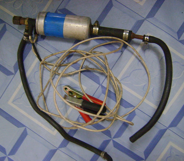

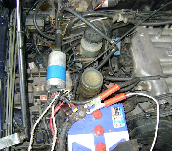

       ยืมปั๊มติ๊กผมไปเป็นอะไหล่ก่อนไหมครับ เผื่อหม้อต้มใช้ไม่ได้ (087-984-8963)
kai-sona จาก เจตน์ TCT283 124.120.106.72 พฤหัสบดี, 21/7/2554 เวลา : 13:56  IP : 124.120.106.72
edit แก้ไขคำตอบ   delete ลบคำตอบ 228889
       วิธีต่อ
ให้เอาหนีบเข้ากับขั้วแบตเตอรี่ ต่อสายน้ำมันที่หน้าเครื่องใกล้ ๆ กับหม้อลมเบรค ก็ใช้ได้แล้วครับ
