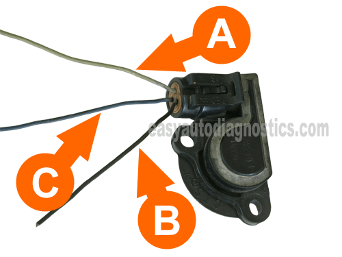

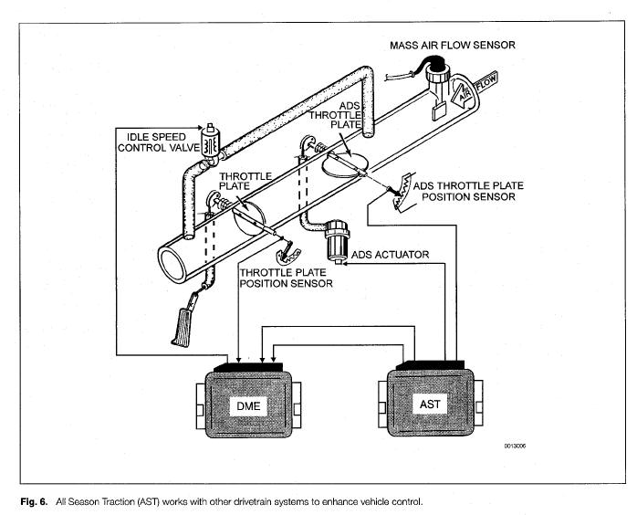

       แผนภูมิ TPS ยืมของรุ่นอื่นมาให้ดู
super95 จาก kittisak 183.88.249.58 พุธ, 27/7/2554 เวลา : 00:29  IP : 183.88.249.58

       รูปจริงอีกอัน
super95 จาก kittisak 183.88.249.58 พุธ, 27/7/2554 เวลา : 00:38  IP : 183.88.249.58
